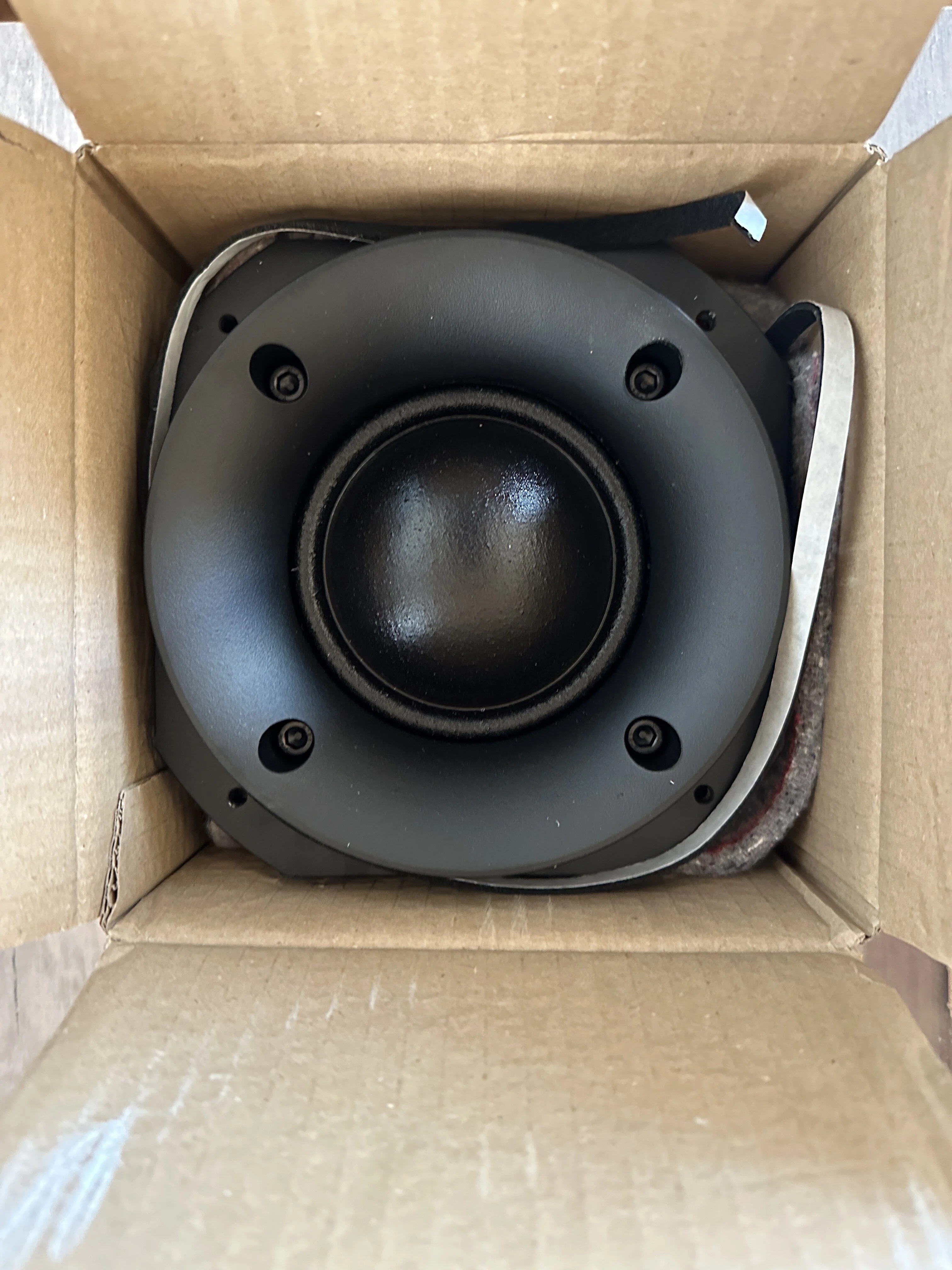

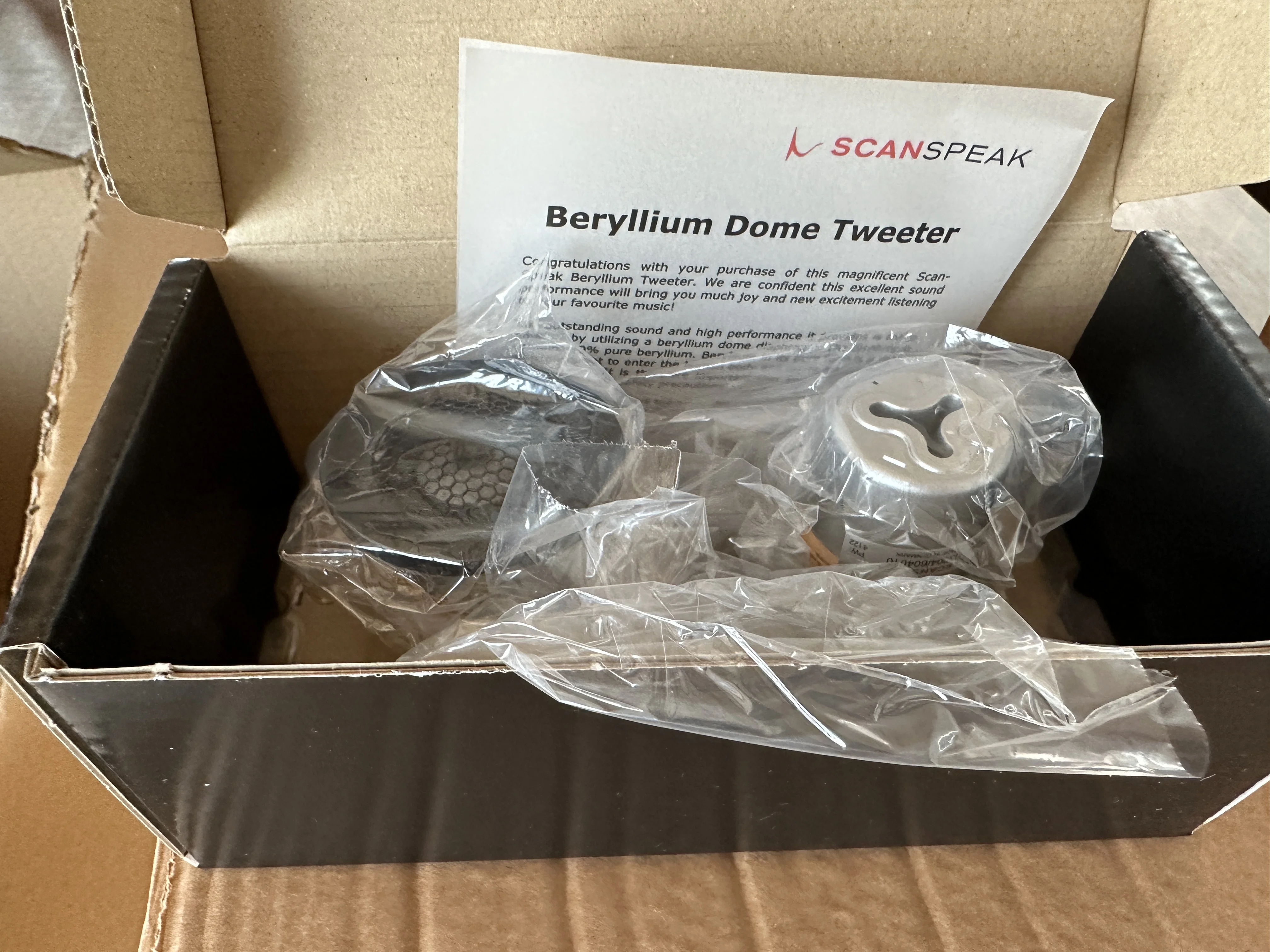

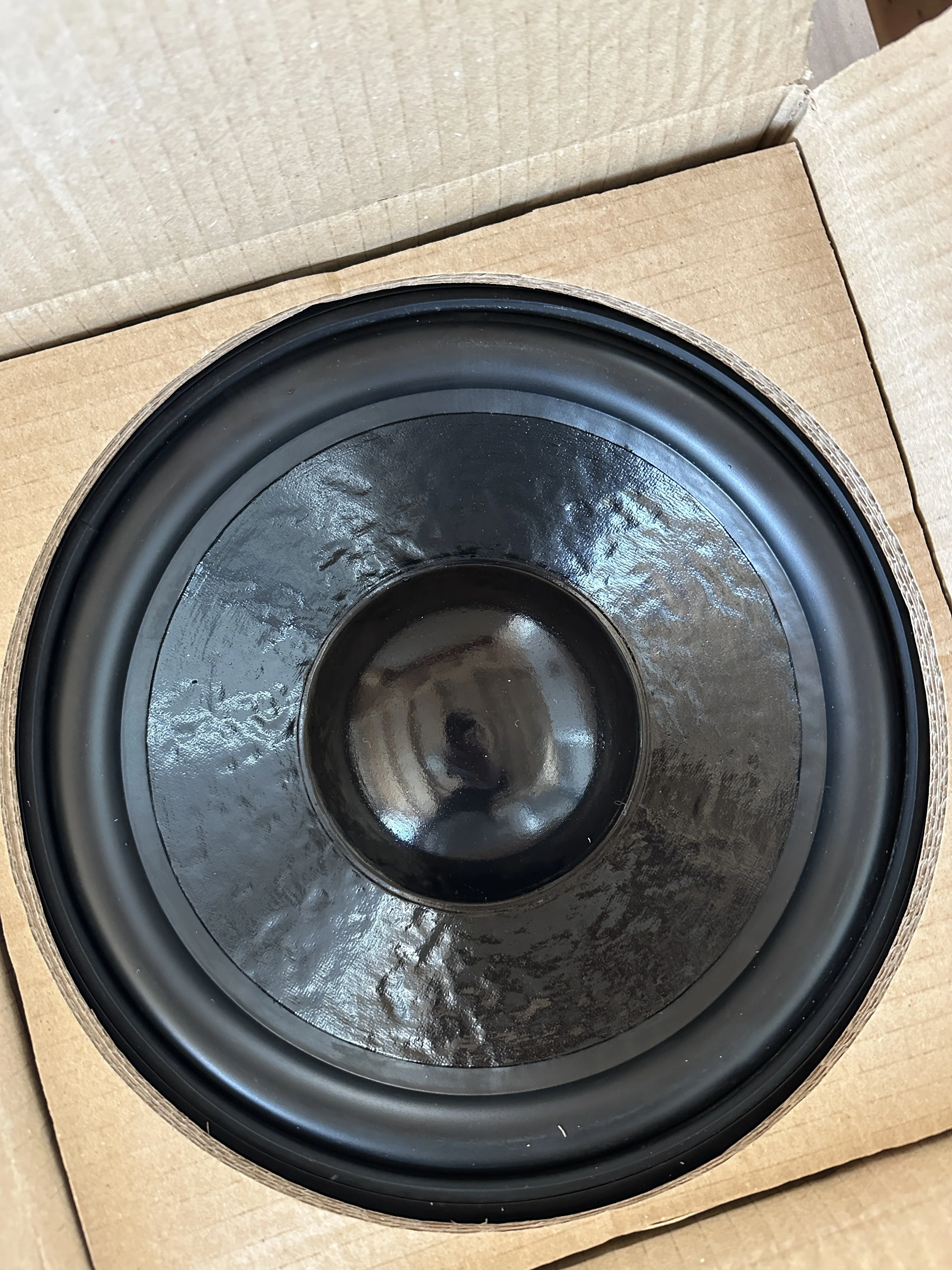

Speaker Satz ist heute angekommen… gleich noch ein paar Sachen organisieren und dann kann der Bau beginnen.

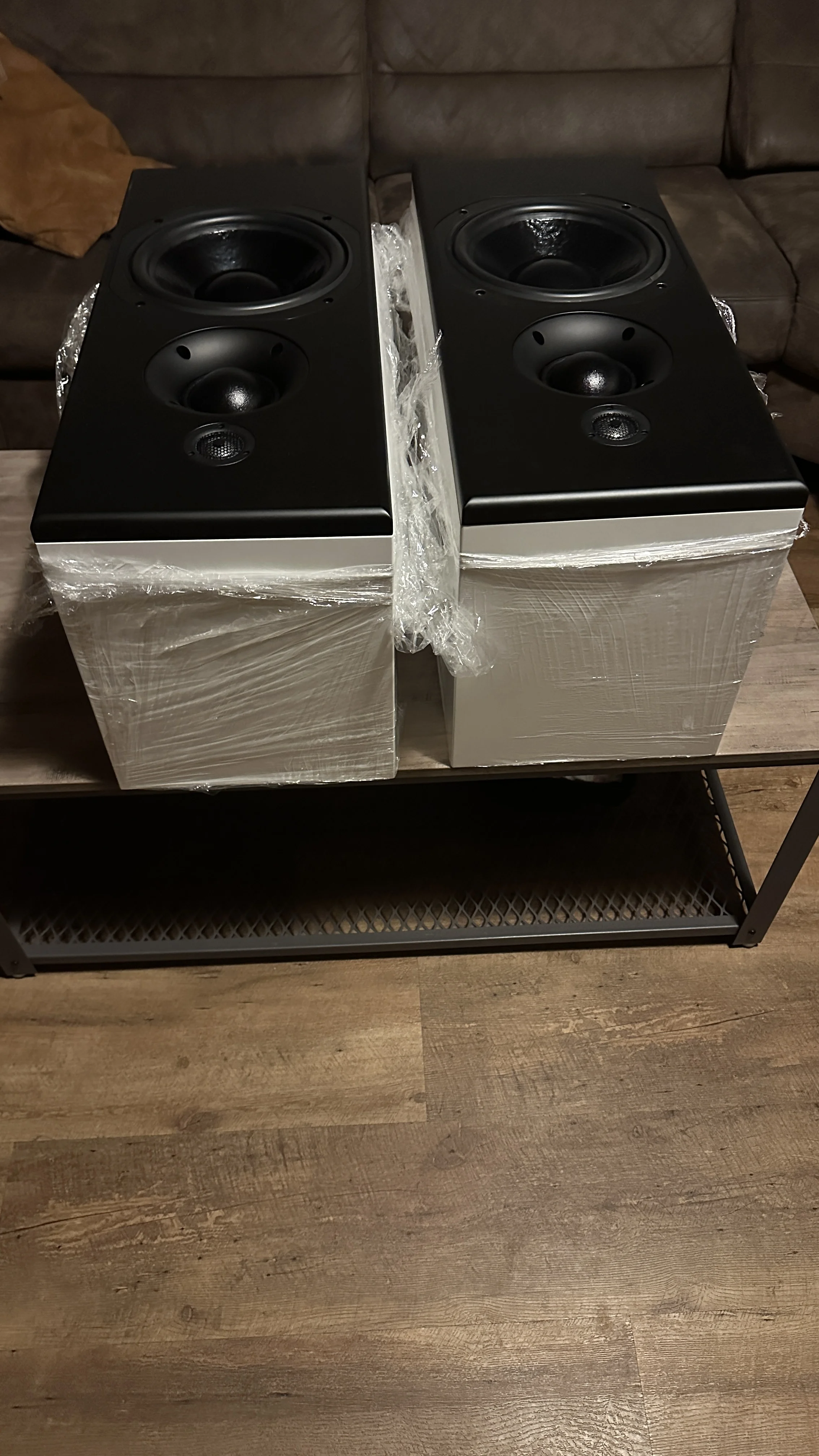

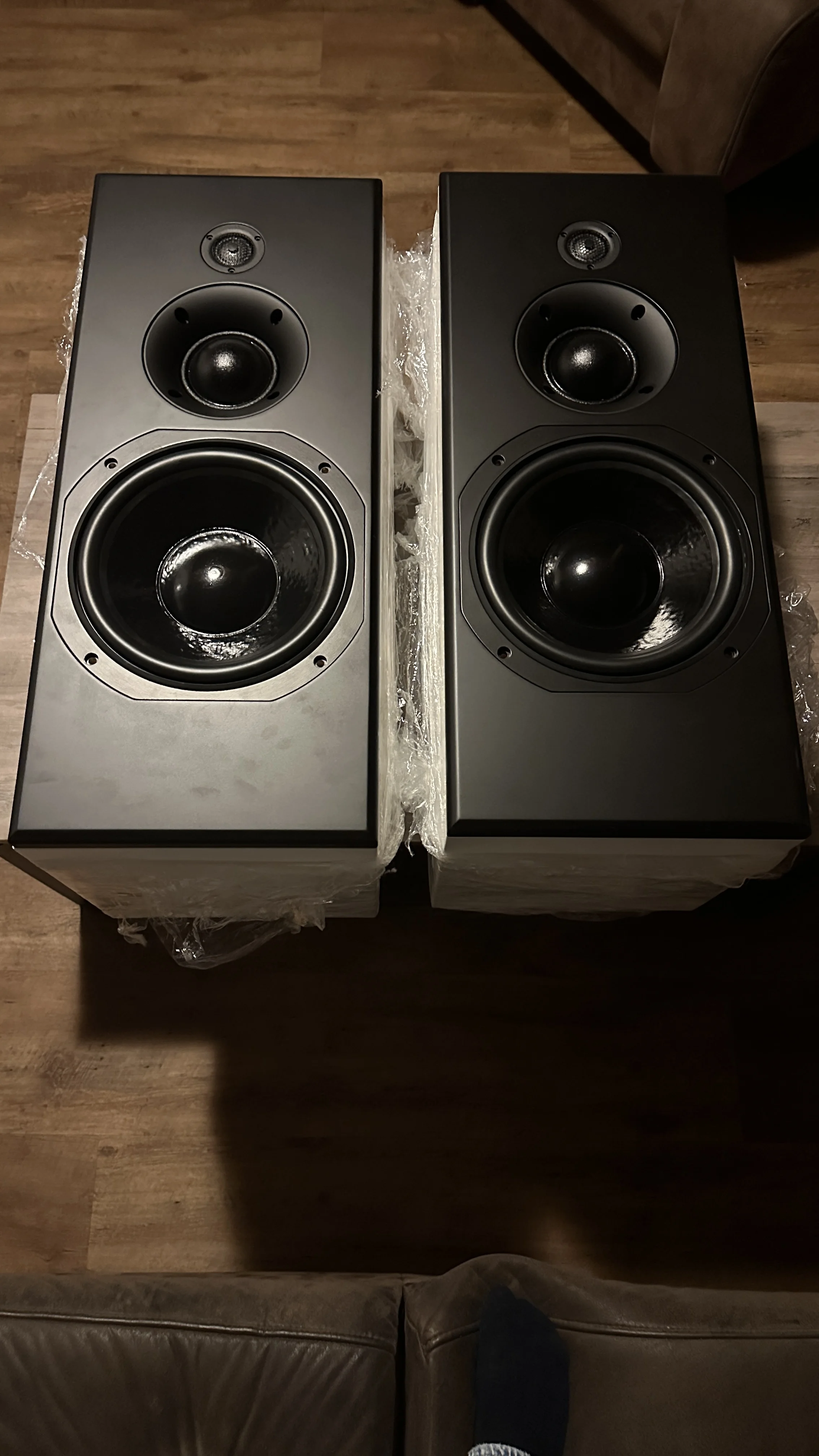

Kam leider heute nicht wirklich weit, hatte ein paar wichtige Dinge zu erledigen. Mittelton sitzt drin, Endstufen Kabel sind durchgeführt. Kleinen Test fit gemacht, morgen geht es an die Dämmung und danach wird verleimt.
Wie seid ihr bei der Dämmung vorgegangen ? Erst Filz dann Kunstwolle ? Wie viel Wolle hattet ihr beim Set von AOS dabei? In der Anleitung ist die Rede von zwei pro Gehäuse, mir wurden nur zwei für beide Speaker zugestellt…
