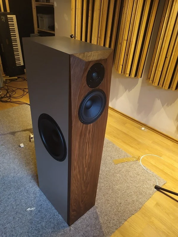

  • #50

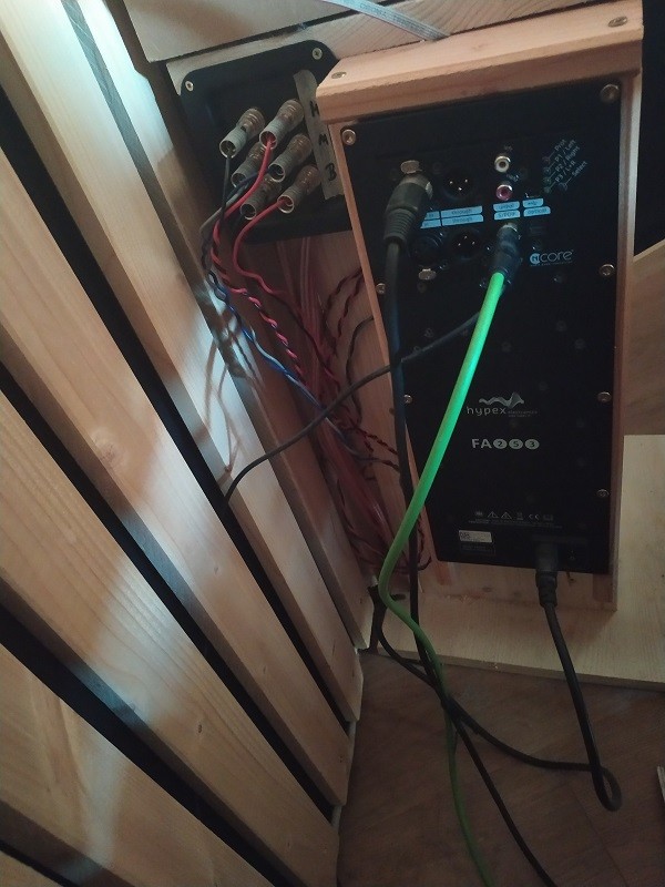

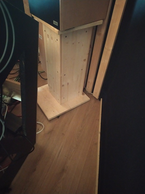

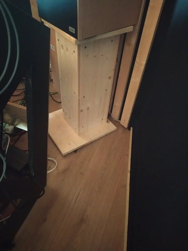

zu den ständern: das sind 4x diese baumarkt fichtenbretter (20cmx60cm) mit kanthölzern und leim zu einer säule verbaut. es liegen pflastersteine im hohlraum der säule. man könnte den auch mit sand füllen oder so... die fichtenbretter, die als füße und boxenunterlage dienen könnte man vielleicht mit etwas stabilerem holz ausführen. z.b. bambus/eichenleimholzplatte. so gehts aber auch.
die hypex module sind sehr häßlich drangeklatscht :) das geht sicher schöner, aber man sieht das nicht von vorne insofern war mirs an der stelle egal...
eigentlich war wandeinbau geplant, aber ich konnte mich noch nicht dazu durchringen die wand aufzumachen. deswegen sind die monis seitlich nicht lackiert...
nicht die schönsten, aber besten monis die ich je hatte :)

Zeig mal von vorne!
  • #53

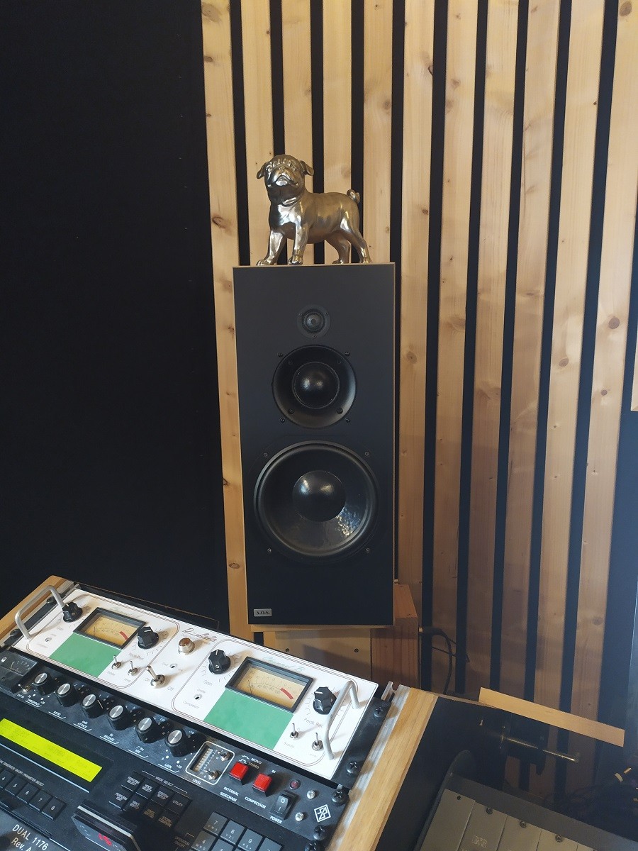

von vorne sind sie schön geworden. habe das mit lackrolle und mattschwarzer farbe gemacht, kann sein, dass ich nochmal mit klarlack drüber bin, weiss nicht mehr. das hat eigentlich prima funktioniert auf dem MDF...
es gibt auch anthrazit durchgefärbtes MDF. das wäre auch zu überlegen. ist glaub ich auch etwas härter als das normale.
Sieht top aus. Jetzt werde ich kribbelig.

Frage wegen des Ständers: Ist der innen noch gedämmt wegen Resonanzen?
die sind wiegesagt mit 2 pflastersteinen gefüllt. die habe gerade so reingepasst, viel luft zum resonieren ist da nicht mehr. vielleicht ist sand noch besser k.a.
