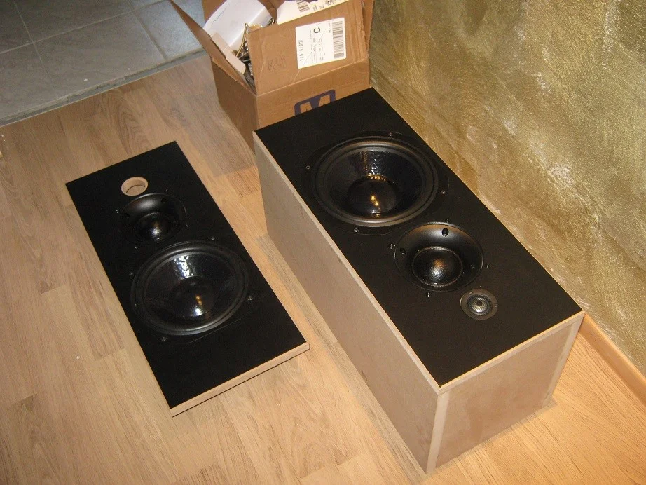

die cm38 ist nun fast fertig...
wie man in den news von AOS lesen kann, werden die nun auch mit den hypex digital modulen ausgeliefert.
wahrscheinlich bau ich die LS in die dämmung der frontwand ein. bin gespannt wie das dann tut :)

...heute beide fertig bekommen - einfach nur WOW!!! habe jetzt noch nix gemessen sondern einfach mal nach gehör mit den hypex DSPs gespielt/eingestellt. da geht unglaublich viel. getrennt bei 550 + 4000 mit LR filtern und dem bass einen shelf bei 60 gegeben. extrem gute treiber! die können alles glasklar, von techno bis metal.
werde in den nächsten wochen nochmal mit messmikro rangehn. aber dieses hypex DSP ist ein wirklich geiles teil. v.a. kann man mit der zugehörigen remote fernbedienung alles bequem steuern.

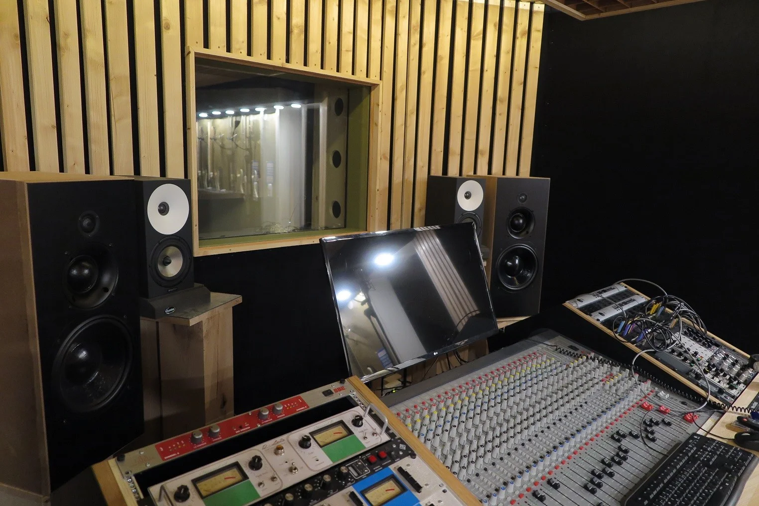

Da steht ja auch amphion rum. Die werden ja stark gehyped im Moment, können die was? Und mich würde brennend interessieren welche TiefMitteltöner in den amphions verbaut sind . Hab mal was von seas gehört, konnte aber auch locker ein visaton sein.
Welche hypex Module hast du genau ?
die hypex 253 (die aos sollen mit den etwas schwächeren 123 kommen).
die amphion (one15) haben die mittlere serie von seas drin. sehr gute monis, aber halt im tiefbass zu schwach... die amphion subs sind dann wieder unverschämt teuer.

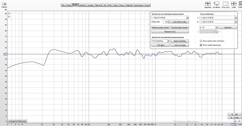

hab mal einghehender mit den filtern hantiert und hab mich an den trennfrequenzen der quested v3110 orientiert, da sie den gleichen basstreiber hat + eine ähnliche mittelkalotte. sprich trennung bei 650 + 2500. dabei die klassischen LR filter verwendet.
die messung im raum war schon recht gut (+ - 8db), sodass ich eigtl. nicht mehr viel mit den dsp filtern zurechtschieben musste.
die raummessung bei 1/12 smoothing sieht nun so aus:

Was du noch probieren kannst ist an beiden Enden mit der Trennfrequenz weiter runter. Der 10" Tieftöner und die Mitteltonkalotte bündeln beide schon etwas früher: Ich würde 540Hz und 2200Hz als Trennfrequenzen ausprobieren (ab diesen Frequenzen beginnt auf Grund der Treibergröße jeweils die Bündelung).

der klirr bei der volt mitteltonkalotte ist ab 500hz schon sehr gering, aber die resonanzfrequenz ist je nach quelle bei 360-400hz. deswegen hab ich da etwas abstand gewählt. bei der ATC liegt sie der messung nach bei 320hz. das schafft die AOS kalotte nicht.
was ich noch nicht ganz verstanden habe ist, wie ich den impuls der 3 treiber interpretieren muss, um das ggf. mit delay auf den hörplatz auszurichten. ob das bei knapp 2m hörabstand relevant ist weiß ich nicht.
mit weiteren dsp filtern hab ich noch nicht experimentiert. bin aber momentan schon wirklich sehr begeistert! hab jahrelang mit der o300 als hauptabhöre gearbeitet und das ist kein vergleich... der frequenzgang ist zwar ähnlich, aber transientenanteile, hallräume und klarheit im mitteltonbereich sind eine ganz andere hausnummer. vielleicht im bass können die o300 bei geringer lautstärke geradeso mithalten.
bin auf weitere berichte gespannt nextmonitor ist auch interessant. :) klar als frischer vater hat man erstmal eine andere priorität. bei uns ist es in ca. 6 wochen soweit, ich hoffe ich komme dann überhaupt noch zum mischen ;)
Trennungen nahe bei der Resonanzfrequenz sind passiv problematisch, aktiv jedoch unproblematisch. Und du musst miteinbeziehen, dass bei der Trennfrequenz das Signal ja schon 6dB leiser ist. 500Hz macht die AOS-Kalotte ohne mit der Winper zu zucken mit.
Das passende Delay für die Treiber kannst du am einfachsten ermitteln in dem du einen Treiber verpolst und das Delay so lange erhöhst bis der Einbruch an der Trennfrequenz maximal tief ist.

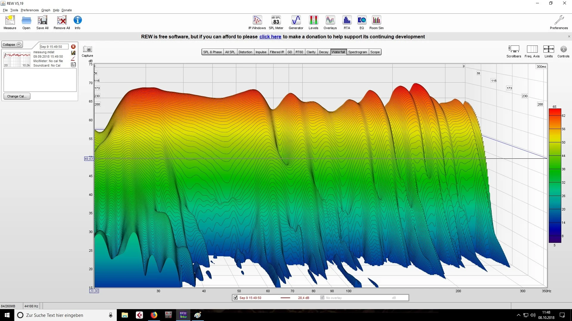

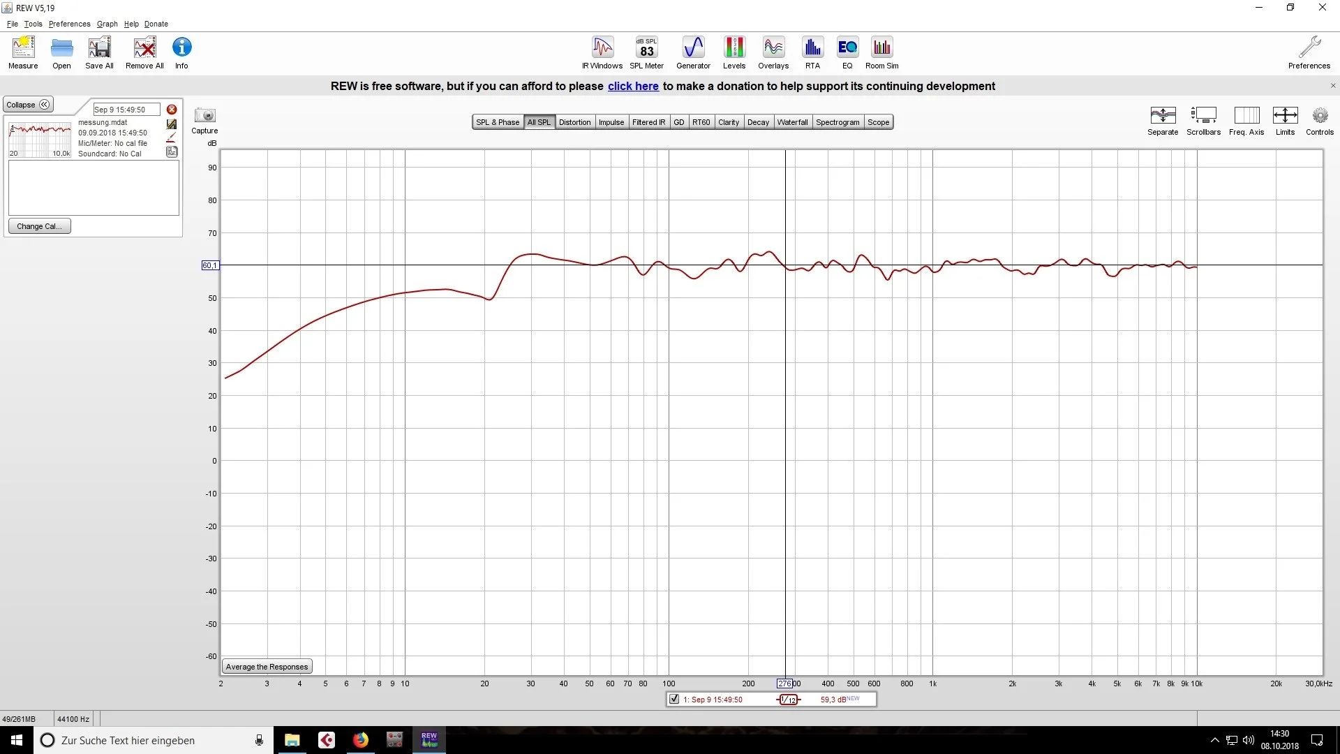

Der FG ist bei dir jetzt ungefähr +-6db. Das finde ich nicht besonders gerade.
Ist das im Raum an deiner Position gemessen? Da wäre ein Wasserfalldiagramm dazu sehr aussagekräftig.
ja das ist am hörplatz gemessen im 2m stereodreieck!
das bild löst schlecht auf, der FG ist +- 4,5 was ein guter wert für einen 25qm raum ist
