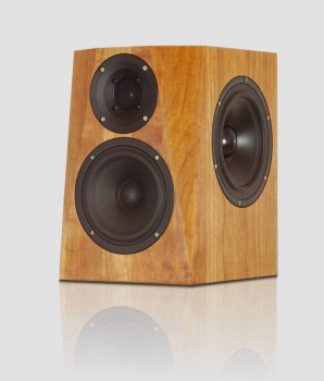

Wo ist denn der mitteltöner von hoch und tieftöner getrennt?
Ich hatte auch mal so eine Idee für drei Wege, in welcher die übergangsfrequenzen so tief bzw. hoch lagen, dass die mitten unangetastet blieben.
Ist das bei deinen Boxen evtl. Auch so?
Reine Schätzung und Vermutung: untenrum irgendwas in Richtung 400Hz und oben 1,5-2KHz. So ist es in etwa bei den anderen Monitormodellen.
