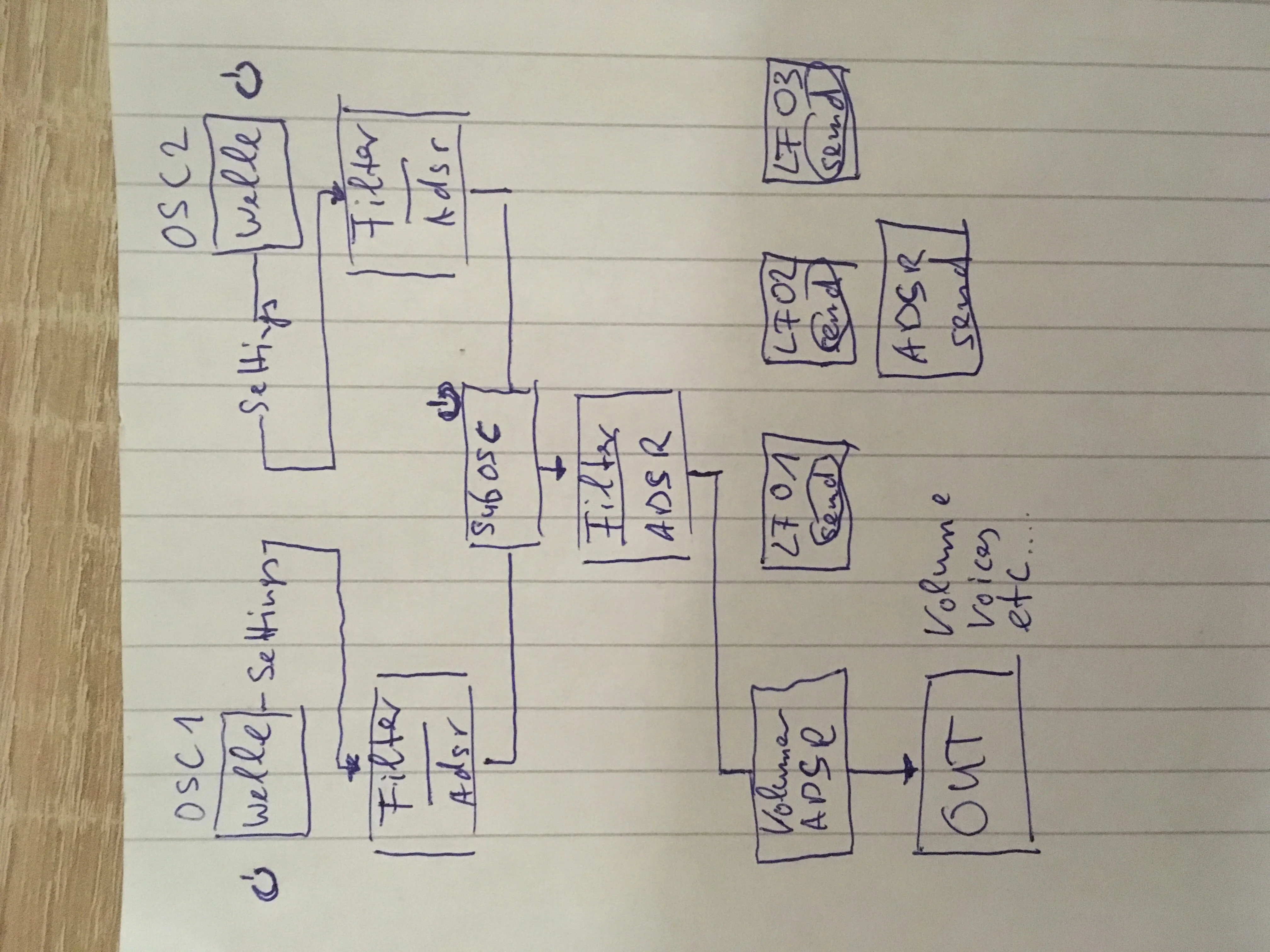

Die Rohfassung sollte Ca so aussehen

Der suboscilator soll nur 1-2 octaven tiefer spielen, wenn man ihn dazu schaltet.

Das wäre halt mein Vorschlag. Nicht einverstanden?
Ja aber das ist halt 100facher Standard.
Das ist einfach ein weiterer VCO oder ein Divider der aus einem der beiden VCOs runter oktaviert.
Also eine Funktion aus den VCOs.
An der Stelle wo der Sub eingezeichnet ist, ist eigentlich ein Audio-Mixer.
Ich habe im meinem Doepfer einen A-115 Audiodivider der da oktaviert was dazuknarzt so man will :-)

Die Skizze sieht für mich so aus als sollen der Ausgang von Filter / ADSR 1/2 in den Suboszillaotor geroutet werden.
Was ist der Siinn dahinter ?
Nein, das war ne schnelle Skizze. Die drei sollen dann zusammen in nen Mixer, wo man noch die Volume der einzelnen bestimmen kann. Von mir aus, kann der dritte auch ein normaler osc sein, der für sich auch nochmal durch den Filter gehen kann.
