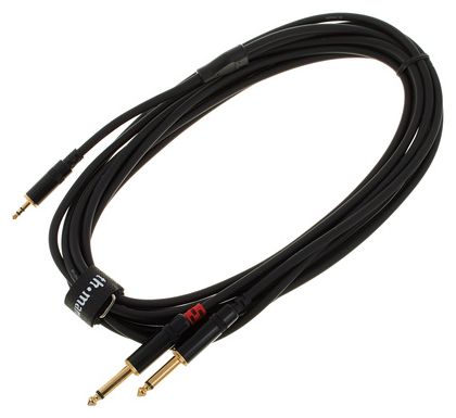

ja wie jetzt, der Splitter trennt doch die Kanäle auf in linken und rechten Kanal. Das ist doch die eigentliche Arbeit die er tun soll.
Neee.
Der Y-Adapter macht ein Stereosignal auf zwei Stereosignale - zum Anschluss von zwei Kopfhörern an einen Ausgang oder zwei Stereogeräten an einen Stereoausgang.
Das Kabel, was Du verlinkt hast, ist eine Stereoverbindung, aber mit kleinen Steckern, und für Deinen Zweck so oder so unbrauchbar und wäre nur sinnvoll, wenn Du an den Adapter wieder ein Stereogerät anschliessen wollen würdest, weches auch eine 3,5 mm Stereobuchse hat.
Der Adapter als solcher, auch wenn er der Richtige wäre - nämlich einmal stereo 3,5 mm Stecker auf 2 x 6,35 mm Buchse, also Stereo auf 2 x Mono (rechts sowie links) ist aus einem anderen Grund noch ein NoGo: Diese Dinger erzeugen einen langen Hebel in der Buchse, und die angeschlossenen Kabel verlängern diesen noch - das zerrt dann an der kleinen Buchse auf der Soundkarte. Aber das tuts nicht lange, denn die Buchsen halten das nicht aus und die Lötstellen reissen über kurz oder lang - meistens über kurz - einfach ab. Damit ist die Soundkarte dann hinüber, weil sich so ein Schaden meistens kaum reparieren lässt.

Aber grundsätzlich ist die Variante stereo auf 2xMono die richtige. Mal von der Hebelwirkung abgesehen. Und diese Hebelwirkung kann man ja neutralisieren. Auch gut das sowas einer bemerkt. Thx für den Hinweis...Was es nicht alles zu Bedenken gibt... Kruzenesn.... (Das war bayrisch, für alle nichtwissenden) :D
Logischerweise.
Allerdings ist das weiter oben vorgeschlagene Kabel mit den beiden grossen Monosteckern die weitaus bessere Lösung als solche Steckadapter. Die nächstgute Lösung als Adapter ist ein Kabeladapter mit kleinem Stereostecker und 2 Monokupplungen.
Und wie?
Erzähl mir jetzt nix von Bastellösungen und son Schmarrn. Ich musste schon nen 24-Kanal-Mixer auseinandermachen und die Buchsen neu verlöten und rumpfuschen, weil irgendeiner auch mit Adaptern UND sowas rumgefummelt hatte, was Du als "Neutralisierer" bezeichnest.
Das einzige, was da hilft, ist ne mechanisch stabile Zugentlastungskonstruktion am Rechner. Ich bin mir sicher, dass du Dir so ein Monstrum nicht an die Kiste bauen willst.
In meinem Brot-Und-Butter-Rechner steckt an der Frontseite der Pin eines solchen Adapters, der Rest fiel ab, irgendwie :-)
Gottzumglücke hat der Rechner hinten auch noch ne Verbindung, dort ist ein weiterer Adapter eingestöpselt, da bleibt er hoffentlich auch stecken ohne das ich ihn abstemme, hehe....
Tu dir selbst nen Gefallen und kauf GENAU DAS KABEL das hier schon vorgeschlagen wurde.
Alles andere wäre in irgendeiner Form wieder fehlerträchtig.

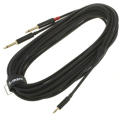

Das hier wär wohl (endlich) das richtige. "Splisslänge" 2,80m...gibts auch mit 5,8 m.
Ich nehm jetzt einfach mal an ich versteh das Wort "Spliss" richtig und es ist tatsächlich die Länge auf der die beiden Kabel getrennt laufen.
Edit: Ja tatsächlich...das Kabel ist 3 m lang und teilt sich nach Aussage einer Kundenbewertung nach 10cm in 2 unabhängige.
Gibts auch in 6 m Länge

Hinweise über Hinweise, da bin ich ja direkt froh, daß ich kein Kabel im Elektro und im Radio-HiFi- "Fachhandel" heute gefunden hab. Ich bestell jetzt das 6m Kabel das Soundcraft gepostet hat.
@tubeless mit neutralisieren meinte ich jetzt keine wunder welche Bastelarbeiten, sondern eher das Kabel auf irgendwas ablegen, welches ca. Die gleiche Höhe hat, wie die Buchse vom Boden weg ist. Und sowas ist eigentlich nicht schwer, da ich meinen Desktop nicht bewege. Aber trotzdem nochmal, das war def. ein guter Hinweis, den ich so nicht beachtet hätte ;)
