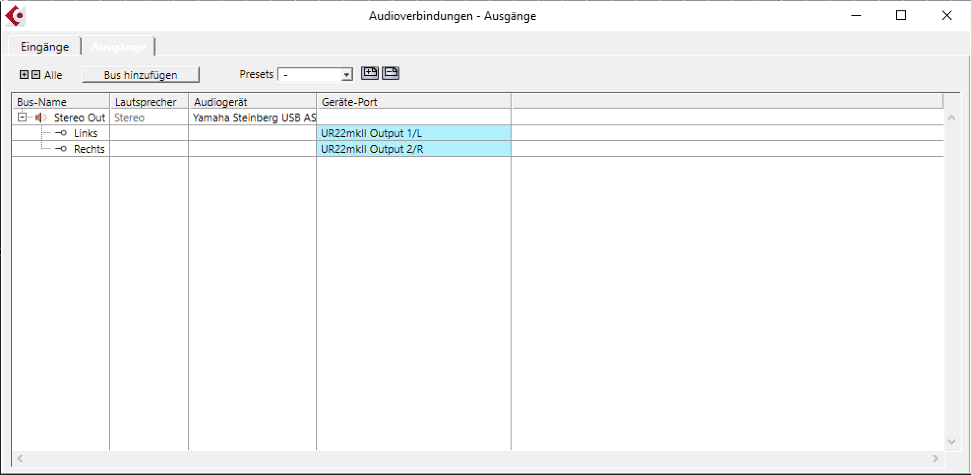

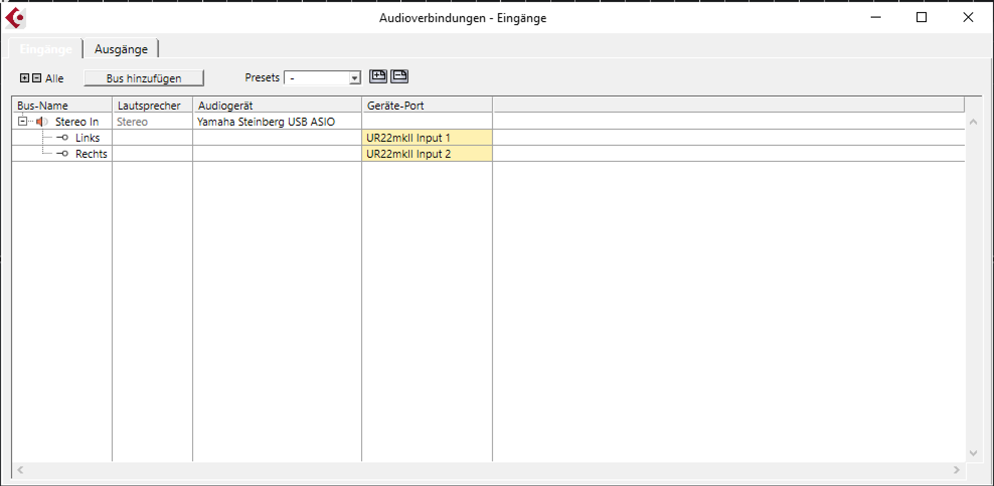

Okay, das sieht stimmig aus.
Hast Du vielleicht auch noch irgendwie ein anderes Audiogerät (Keyboard, Mikrofon,...) welches Du testweise statt des CP88 an das UR22 anschließen kannst?
Wie laut klingt das CP88 über Kopfhörer?
Hast Du beim CP88 aus versehen im System-Menu "Local Control" auf "Off" gestellt?
Was passiert, wenn Du die USB-Verbindung zwischen CP88 und Computer trennst?
Du könntest auch mal ein "Factory Reset" des CP88 machen.

jep, ich bin jetzt auch bald durch:
Wir haben folgende Erkenntnisse:
- Das UR22 ist über USB korrekt mit dem PC verbunden.
- Die Audio-Ausgabe der DAW über das UR22 zu den Boxen funktioniert
- Sogar die MidiDaten des CP-88 kommen über USB korrekt in der DAW an und SW Instrumente können angesteuert und gespielt werden.
- Am Kopfhörerausgang des CP-88 kommt was raus - also können und müssen wir davon ausgehen, dass auch bei den LINE-OUT Buchsen ein Signal rauskommt.(siehe Screenshot)
- Der Eingang des UR22 funktioniert, denn das hast du eben mit einer anderen Signalquelle getestet
tja, dann bin ich nun mit meinem Latein am ende.
