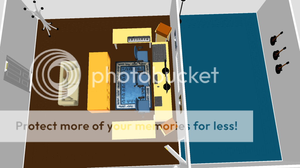

Hey liebes Forum wir sind 3 Musiker die ein eigenes Studio gründen möchten.
Die Fakten:
Wir kommen aus dem Semi Bereich und hatten schon ein eigenes Homestudio.
Wir haben ein Budget von 10.000€ (um das gesamte Studio mit trennwand einzurichten )
Unser Studio soll in einem kleines freistehendes Lager mit einer Fläche von 75m² entstehen.
Unser Musikbereich ist HipHop, Elektro und Hardstyle.
Aufnehmen werden wir Kleinere Instrumente Rap Künstler und Gesang.
Der Raum ist akustisch ziemlich eingeschränkt (Metalltür und die Wände aus Stahlbeton)
Hier dazu mal Bilder wie wir es uns GROB vorstellen.
Anforderung:
Gesangskabine/Recordingroom für kleiner Instrumente. Der Producer Bereich sollte mit einem Sichtfenster zur Gesangskabine getrennt sein.
Das Setup stellen wir uns so ungefähr vor,dazu würden wir gerne wissen ob das ganze Equipment für ein "Professionelles" Studio geeignet ist.
Als Midi Keyboard haben wir mit der M-Audio Keystation 49 gute Erfahrung gemacht
deswegen würden wir die M-AUDIO KEYSTATION 61 kaufen.
Wir wollen gerne die YAMAHA HS80M und den YAMAHA HS10W als Monitore benutzen.
Bei der Soundkarte sollte es entweder eine sein die im Mixer mit eingebaut ist
oder eine über USB 2.0 laufende sein. Da wir dort relativ wenig Ahnung haben würden wir uns gerne von euch ein paar Vorschläge anhören.
Als mic würden wir das NEUMANN TLM 102 BK in betracht ziehen aber auch hier lassen wir uns gern von euch beraten.
Beim Mischpult so wie der raumakustik, dem Preamp und der Talkover Anlage haben wir bisher keinerlei Vorstellung
über Tipps und Empfehlungen wären wir euch sehr dankbar.
Mfg. The Prophets of Noise

Wir wahren jetzt mal in ein paar Musikladen gewesen um uns einfach mal ein paar Monitore anzuhören. wo die Wahl dann doch ganz anders gefallen ist als eigentlich angenommen.
Ich stell euch mal das Setup bisher vor.
Interface : Sind wir uns noch nicht ganz so sicher wir tendieren zwischen dem,
RME FIREFACE UC & dem MOTU 896 MK3 HYBRID wobei wir ganz gerne euren Rat dazu beziehen würden.
Monitore : ADAM A8X
Mic : NEUMANN TLM 102 BK was so gut wie fest steht.
Kopfhörer :BEYERDYNAMIC DT-770 PRO zum mischen Sänger etc den AKG K-271 MKII
Ansonsten kommt noch ein AKAI MPD 26 sowie eine 88Keystaton von M-Audio der STEINBERG CC121 CONTROLLER und die Artist Version von cubase 6 hinzu.
welche frage uns sich einfach noch stellt ist ob wir einen preamp brauchen
und wenn ja welcher in frage kommt.
je nachdem wie viel Geld in die Akustik des Raumes geht wo wir zurzeit keinerlei Vorstellung haben
würde sich das equipment teilweiße nochmal ändern.
( habt ihr einen Plan was so ein Raum sagen wir jetzt pauschal zwischen 30 - 60m² an Akustik kosten schluckt)
was man nicht vergessen darf sind auch die Studiomöbel, Tisch, Stuhle, lampen etc
wo wir auch nochmal mit 1.000€ rechnen.
wir hätten gerne einfach mal ein fb was ihr davon haltet
