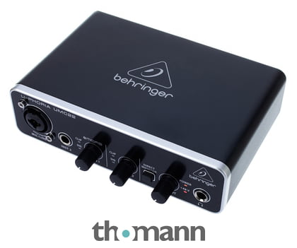

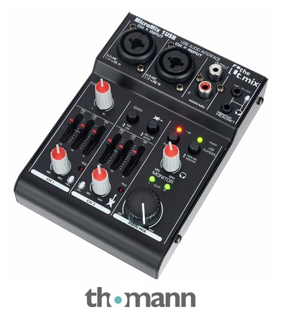

Wenn Du keinerlei Verzögerung beim Mikrofonsignal haben möchtest, kommst Du eine zusätzliche Hardware nicht herum. Entweder ein kleiner Mixer, der die Karaoke- Begleitung zum Mikrosignal zumischt, z.B.
oder ein Interface, das DirectMonitoring unterstützt, z.B.
Wenn Du eine geringe Latenz (Verzögerung) tolerierst, würde es auch ohne Hardware gehen, dann müsstest Du aber eine entsprechende Software einsetzen, die ASIO unterstützt. Und die Audiohardware Deines Laptops müsste vom Asio4all- Treiber unterstützt werden ( dazu habe ich selbst keine Erfahrung).
Super, der Tipp hat mir sehr geholfen. Vielen Dank!
