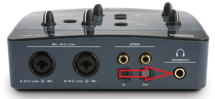

Wieso stöpselst Du den Kopfhörer nicht einfach an den hierfür vorgesehenen Kopfhörer-Ausgang an?
Welcher wäre denn das?!
Siehe:

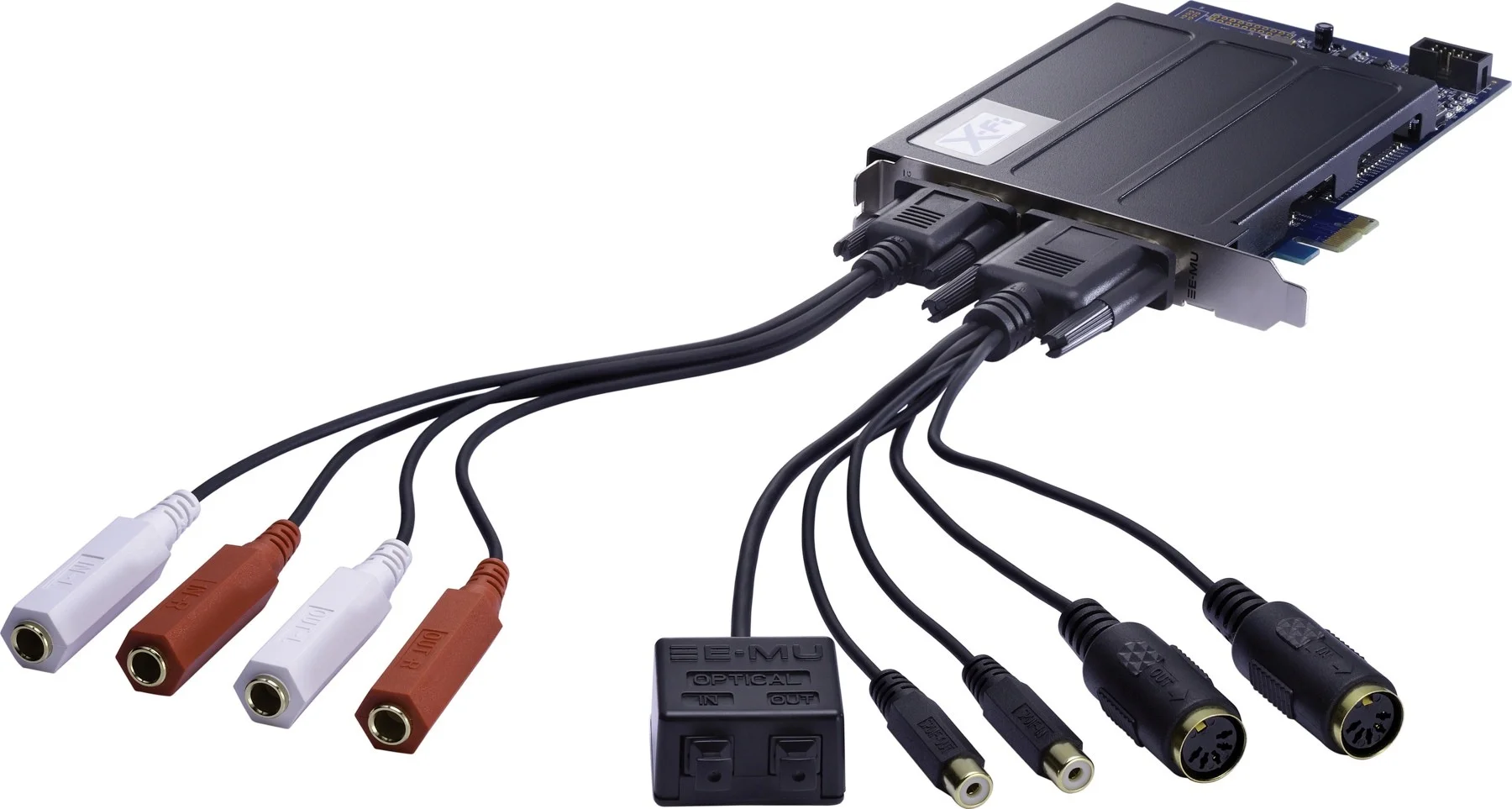

Ich hab aber ein PCIe Gerät kein externes! ;)

Über !einen! unbalanced out bekommst du ohne weiteres kein Stereo-Signal auf deine Kopfhörer.
Am einfachsten wäre die Anschaffung eine Kopfhörerverstärkers.
Falls die Ausgangsleistung allerdings reicht (tut sie das?), dann könntest du dir als Notlösung auch mit einem Adapter helfen (2x Klinke unsymmetrisch auf 1x Klinke stereo).

Ach so, stimmt ja was @Kickback schrieb:
Das Ding hat ja gar keine Stereo-Klinke als Output sondern nur als 2 x mono.
