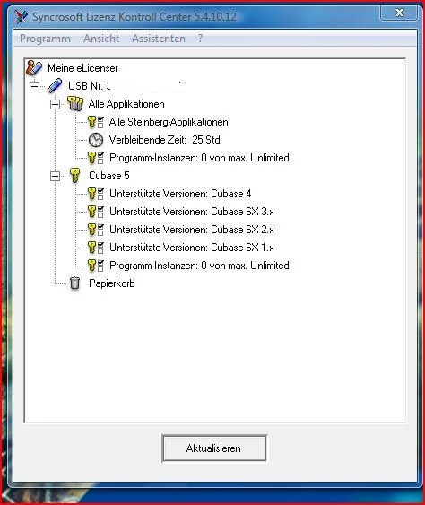

Moin,
was zeigt Dir das LKC denn an?
Wenn Du alles richtig gemacht hast,sollte es in etwa so aussehen,wie auf dem Screenshot.
Mach am Besten auch mal einen Screenshot,damit man eingrenzen kann,ob es überhaupt an der Lizenz liegt.

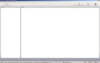

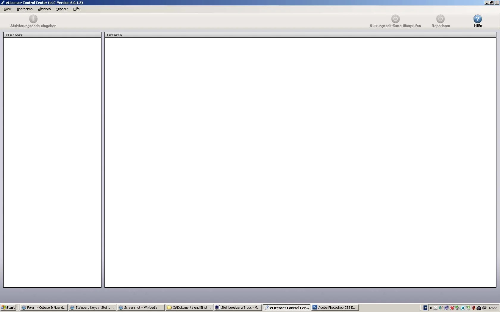

Hi,
Wenn ich in "Lizenz Runterladen" gehe und bei " Aktivierungscode eingeben "
gehe ist der button nicht zum anglicken....
Bei "Lizenz Runterladen" gebe ich den korrekten schlüssel ein ,schreibt er mir oben halt das er den schlüssel nicht kennt......aaaaaaa ,drehe echt schon durch und auf Ma Steinberg* ist der Schlüssel da .....

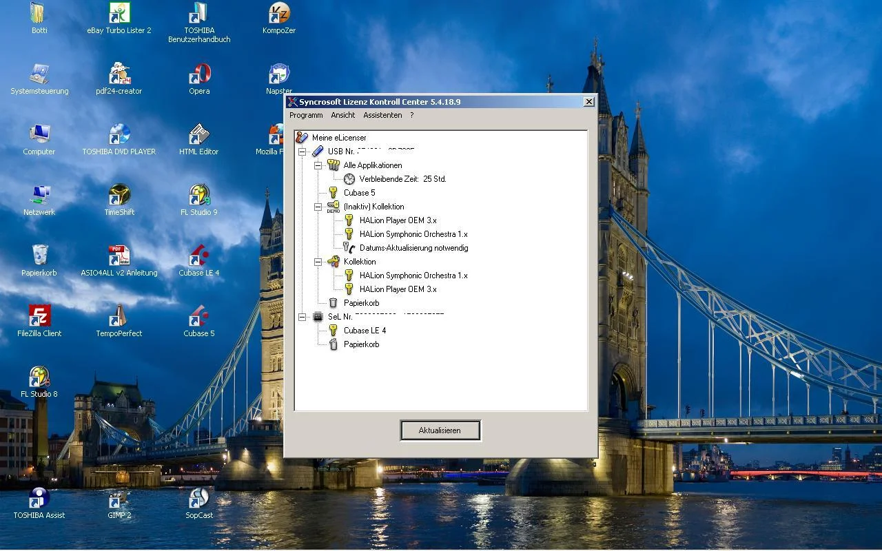

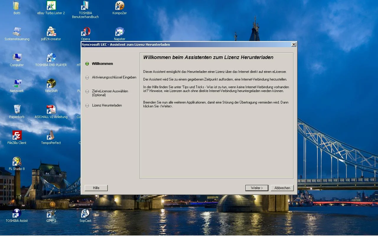

Scheint ne neue Software-Version zu sein.
Versuch mal folgendes:
Lade Dir die Version 5.4.18.9 unter folgendem Link herunter.
Dann gehe mal auf das Syncrosoft LKC,ob schon irgendwelche Lizenzen aktiviert sind.
Falls nicht mal im LKC auf Lizenz herunterladen gehen.
Dort sollte dann ein Assistent wie in Screenshot 3 erscheinen.
Eventuell nochmal prüfen ob eine Firewall oder ähnliches das Programm blockt.
