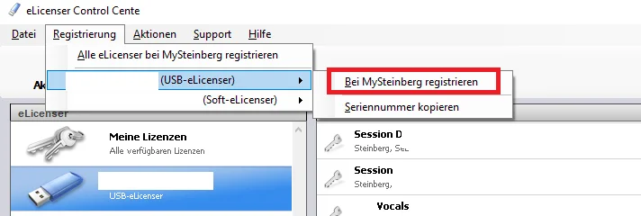

Mein Account kannte die Lizenzen vom eLicenser nicht, ich habe folgenden Menüpunkt ausgeführt:
Jetzt sehe ich die Lizenzen in meinem Account und nach Betätigen von F5 (Windows) sehe ich einige aber nicht alle Gutscheine.
Der Upgrade hat funktioniert! Jedoch nicht für alle.
