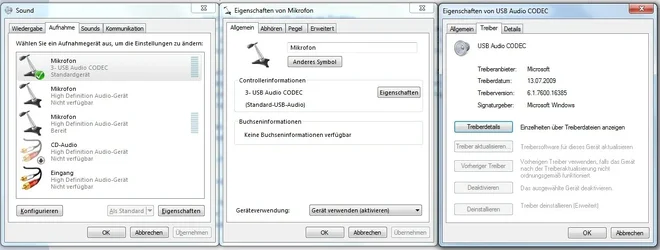

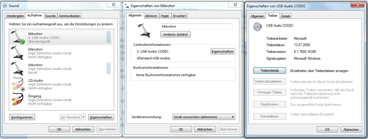

D.h. zum Beispiel wenn ich In Cubase Elements 8 ein Projekt öffne. Oder wenn ich Windows -> Systemsteuerung -> Sound ->Aufnahme öffne. Also scheint es ein Treiber Problem zu sein.

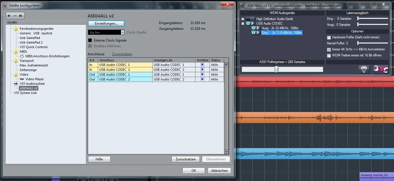

Außerdem, wenn ich in Cubase in Geräte -> Geräte konfigurieren -> ASIO4ALL v2 -> Einstellungen die ASIO Puffergösse verschiebe, verändert sich der Klang des Fiepsens leicht. Ab 288 Samples fängt es an mit dem gleichen Klang zu Piepen. Je geringer die Sample um so schneller Piept es. Ab 320 Sample fiept es wieder durchgehend.
Leider verstehe ich da den zusammenhang nicht.

Mit welcher Samplerate nimmst Du auf?
In 48kHz?
Was sind das für Game Controller und Joysticks in Cubase?
Mikros in den Soundeinstellungen? Sind die nicht am Mischpult angeschlossen?

Ich nehme in 48kHz auf.
Die USB Gamepads sind zum Spielen und nicht für Cubase. Auch wenn ich sie rausziehe ist das Problme vorhanden.
Die Mikrofone sind an den Behringer* X2442 USB angeschlossen und der wiederum per USB Kabel an PC.
Darüber nehme ich auf und spiele alles ab.
Also ist in den Windows Einstellungen es nur falsch Bezeichnet und müsste nur Mikrofon sondern Mischpult heißen.
