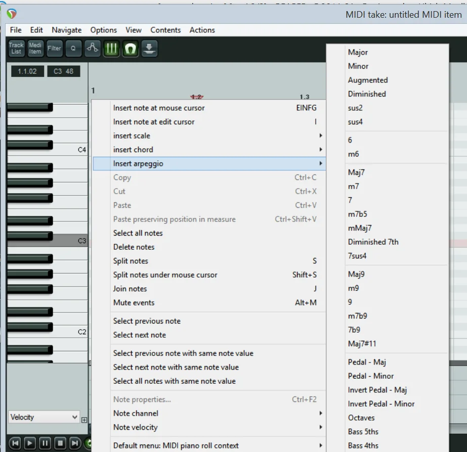

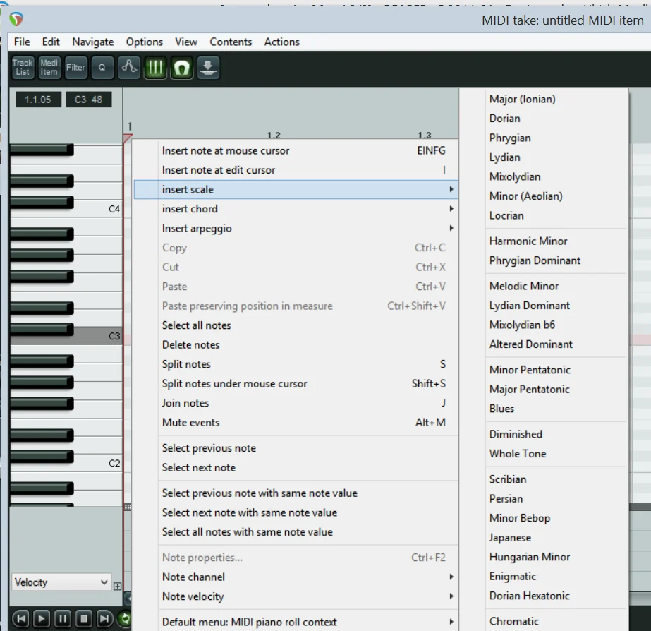

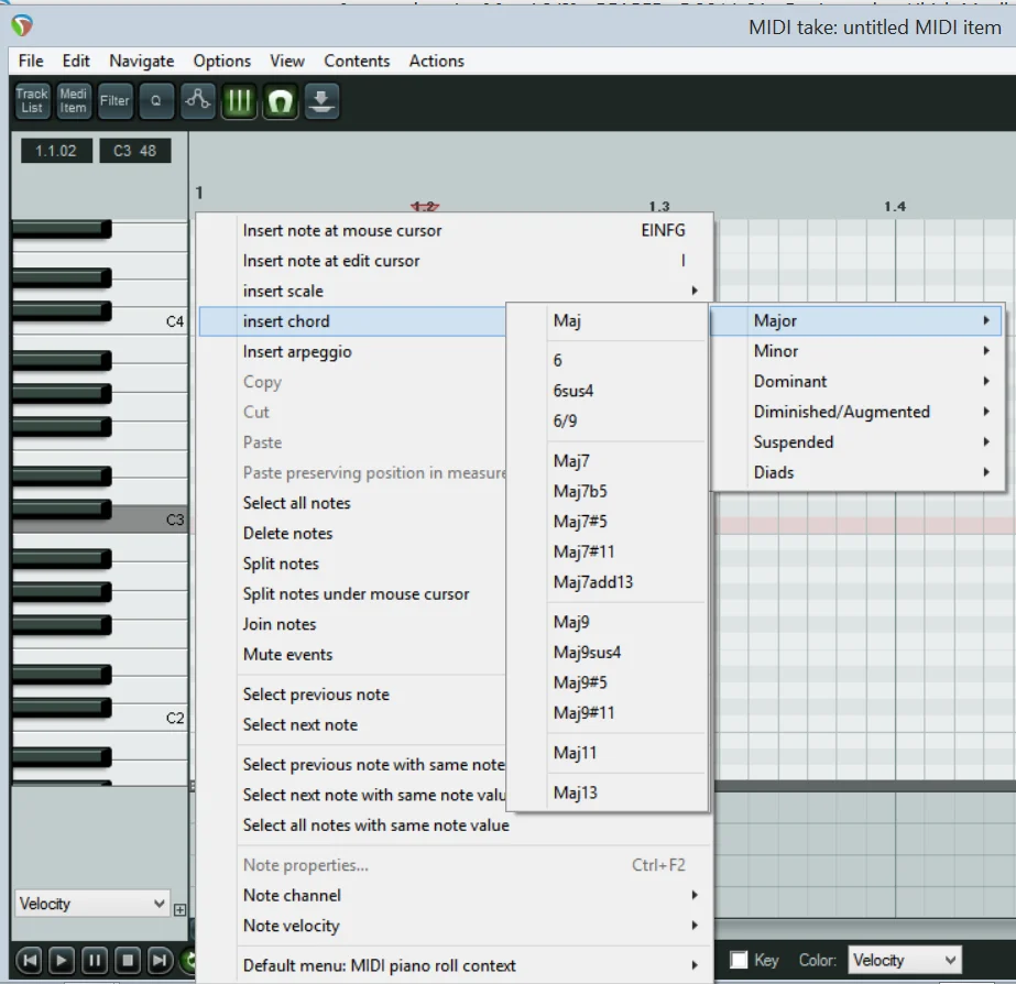

für REAPER gibts nen schönen arpegiator und akkord-one-klick-editor...
(ist leider etwas schwer zu installieren, aber es gibt eine detaillierte anleitung)
da hab ich ein kleines beispiel reingesetzt, wie man - wenn man keine noten kann - ausprobieren kann, wie die intervalle und die kirchentonleitern klingen und mit 2 klicks schöne harmonien und arpeggios basteln kann..
mein 15 min - beispiel von neulich abend damit:
zum thread:
https://recording.de/Community/Forum/Sequencer/REAPER/202085/thread.html#post

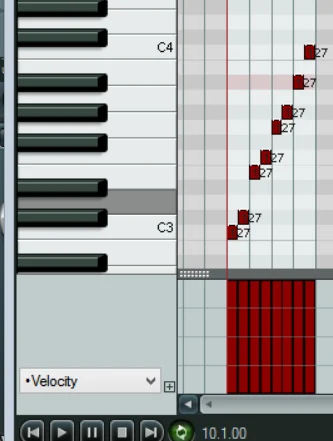

hmm.. in meinem Stück kommt aber auch eine Schwarze Taste vor.. das C#
und auch mal hier und dort ein Halbton besser gesagt ne schwarze Taste im Akkordgebilde oder in der Melodie...
na das geht doch,
wenn du bei ner C-tonleiter ne kleine sekunde als erstes interval nimmst und dann zb. eine kleine sechs und kleine sieben (alles schwarze tasten) nimmst, dann hast du phrygisch dominant.
- ich kann keine einzige note, aber ich würde sofort hören, wenn jemand so ne skala spielt - das klingt nämlich wie flamenco...

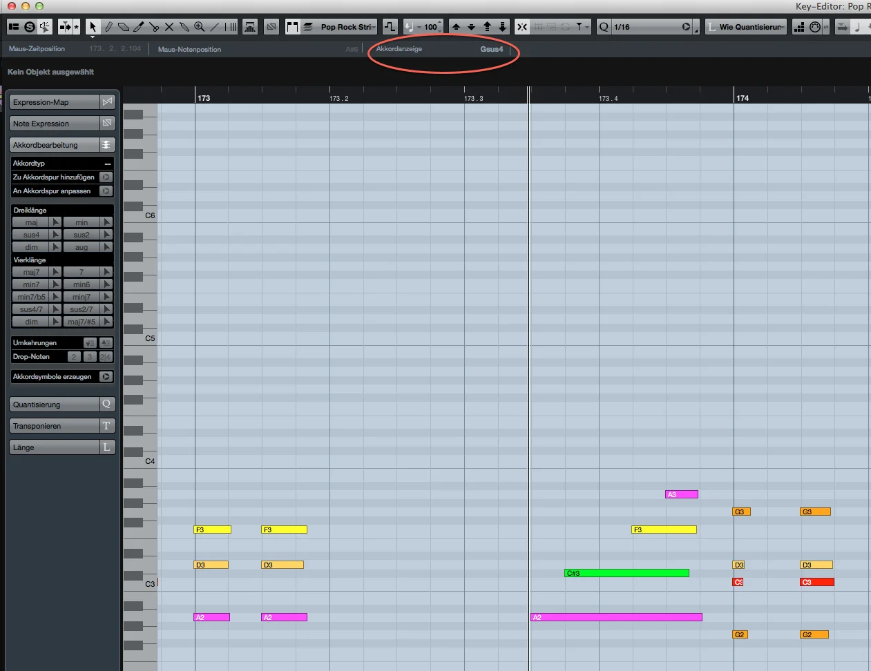

Ja die Chordpads von Cubase und die Akkordspur sind schon richtig gut für so Typen wie mich. Ich hab ja die Vollversion und das Zeug auch mit an Board.
Was mir allerdings fehlt bei Cubase, es wäre cool, wenn ich einen Akkord auf dem Keyboard drücke, dass mir in Echtzeit angezeigt wird welcher Akkord das gerade ist.
Gibt es alles in Cubase, u.a. im Key Editor:
Für Echtzeitanwendung kann man das Midi Plugin "Context Gate" so einstellen, dass es eingehende Akkorde anzeigt:
Dann gibt es ja noch die Akkord-Spur und das Akkordpad.
Und mit den Midi Plugins kann man in Echtzeit Skalen, Akkorde, Arpeggios, Midi Delays uvam. umsetzen, also in Echtzeit spielen, Cubase zieht die eingehenden Noten z.B. in die richtige Tonart, usw. Ein nachträgliches Einrechnen dieser in die Midi Spur, also als feste Noten, kann man dann auch machen.
Ferner gibt es da noch etliche Möglichkeiten im Key Editor sehr schnell neue Akkorde und Umkehrungen und Skalen, selbst Längen, Velocity, uvam. mit nur => einem Klick (!) einzufügen oder sofort anzupassen. Das wissen viele nicht mal.
Hier nur mal ein zusammengesetzter (!) Screenshot, damit man mal alles erkennen kann, was im Cubase Key Editor so möglich ist.
(anklicken für größere Ansicht)
Nun, ich möchte durchaus behaupten, und ich glaube nicht dass ich übertreibe, dass der Cubase Midi Editor mit der mächtigste in der gesamten DAW-Welt ist. Ob man das braucht, ist eine andere Sache, es ist halt dabei. Was ich nicht schlecht finde. Filmmusiker, Komponisten und Songwriter übrigens auch nicht.
Zumindest ist man da in Sachen "Akkorde" und Noten (das war ja das eigentliche Eingangsthema) doch recht gut gewappnet.

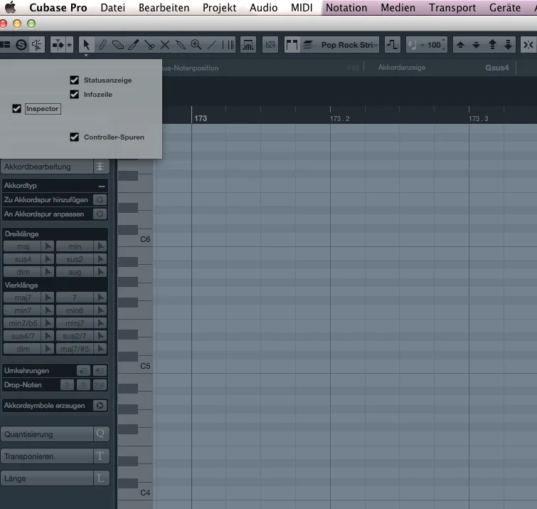

Übrigens, dass die Akkorde bei der Wiedergabe im Keyeditor von Cubase angzeigt werden, erscheint erst wenn man die Statusanzeige im Keyeditor aktiviert. Bei mir war das ausgeschalten, daher hab ich die Funktion vermisst.
Falls es jmd interessiert und sich wundert warum das bei ihm nicht angezeigt wird hier zwei Screenshots.
