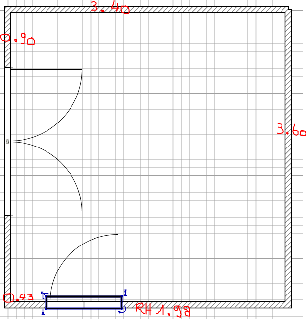

Nachdem wir unseren Umzug ins EFH durch haben, hätte ich untenstehenden Raum komplett zur verfügung um meine Homemische einzurichten (theoretisch müssen nur Abhöre Tisch und E-Piano rein).
1. Der Raum ist nicht riesig, ist da etwas Sinnvolles machbar?
2.Was kann vorgängig also vor Messungen schonmal gemacht werden um den Raum schonmal etwas zu verbessern?
3.Was für Monitorgrössen sind für die Raumgrösse empfehlenswert?
4.Wo soll ich anfangen wenn überhaupt?
Würde gerne immer mal wieder etwas machen wenn das Familienbudget das zu lässt.
Die Wände bestehen aus Beton verputzt, Boden aus Laminat (darunter Beton) und die Deck aus Täfer und darüber Isolation.
Werde mir auch mal die Stickis vornehmen.

Der Raum ist ja fast quadratisch und die Deckenhöhe ist außerdem sehr niedrig, nicht gerade die besten Vorraussetzungen...
Das mit dem Quadratisch wäre lösbar, macht den Raum aber noch kleiner.
Aber du bestätigst schonmal meine Befürchtungen. :(
Danke schonmal.
Sind die Anderen auch der Meinung, dass da eher nichs zu machen ist?
Ich wollte nicht sagen, daß da absolut nichts zu machen ist, nur daß die Grundvoraussetzungen eher ziemlich schlecht sind, das heißt aber nicht, daß man überhaupt nichts dran machen kann.
Wenn eben nur ein solcher Raum zur Verfügung steht, muß man halt sehen, daß man das beste draus macht, was geht. Aber keine Wunder erwarten. Wie genau Du da am besten vorgehst, da können Dir hier einige andere aber sicher besser weiterhelfen als ich.

So ich habe mir mal überlegt was ich machen könnte und denke es wäre das besten mal mit den Bassabsorbern anzufangen wie auf der Skizze hoffendlich sichtbar.
Gibt es Einwände oder Anregungen?
Wäre nett wenn einer der Akustikspezies mal seine Meinung dazu äussern könnte.

Hallo
Puh der Raum dürfte schwierig sein :D
Bevor hier etwas geplant wird, würd ich sicher wissen wollen, ob du einen anderen Raum zur verfügung hast ?
lg Bert
Hallo
ohne die Kinder in den Keller zu versetzten leider nein. :(
Nun so würde ich die Bassfallen Rechteckig bauen um mehr Volumen zu schaffen...
Da vermutlich deine Monitore weit genug auseinander gestellt werden müßen.
Was natürlich die Messungen dann sagen...
könnten die Bassfallen ( an der Vorderwand) dann wieder im Weg stehen ...
So wäre es von Vorteil Aussparungen in den Bassfallen zu planen, für die Monitore.
Du könntest auch Sonorock Pakete provisorisch in die Ecken stellen und dann mit Messungen
die position der Monitore bestimmen.....
Und dannach deine Bassfallen planen...
Ich denke die schmalen eingezeichneten Striche sollen Decken/Wand - Kanten Absorber sein, oder ?
Laut Raumgröße werden dann noch 47 und 50 Hz Moden vorhanden sein, wo ich Helmholtzresonatoren planen würde.
lg Bert
