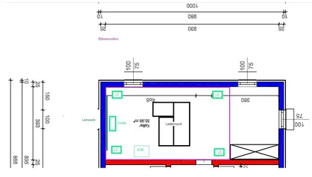

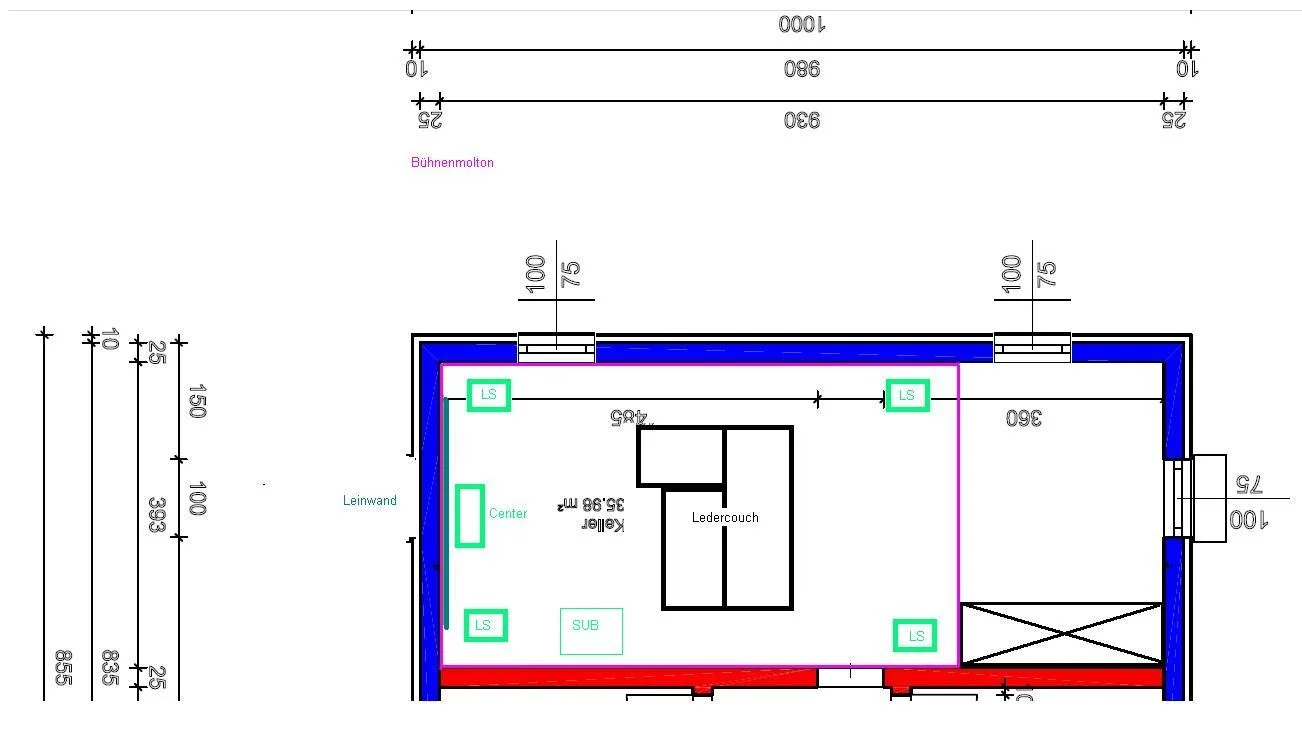

Hallo!
Es geht hier zwar nicht um einen Studioraum, sondern um ein Heimkino im Keller, bei welchem ich die Raumakustik verbessern möchte:
Zu dem Raumdaten.
Länge 930 cm
Breite 393 cm
Höhe 240 cm.
Die 3 Außenwände bestehen aus 25 cm Beton, 1 Innenwand (auch 930 cm) aus 25cm Ziegel.
An der langen Außenwand sind 2 Kellerfenster eingabaut, an der kurzen Außenwand 1 Kellerfenster (je 100 cm Breit und 75 cm hoch)
Decke: Beton
Boden: Beton - Dämmung - Estrich - Fliesen - Im Kinobereich alles Langfloorteppich.
Es ist aber nicht der gesamte Raum dem Kino gewidmet, sondern nur ca. 6,50 Meter in der Länge.
Nur in diesem Bereich liegt Teppich.
Nur dieser Bereich ist rundum mit dem dickeren Bühnenmolton abgehangen (=schwarze Wände), Der Molton hängt in der vertikalen wellig.
Bis auf ein Regalsystem, einen Tisch und paar Stühle im "Nicht Kinobereich" steht dort nichts viel herum.
Im Kinobereicht habe ich nur eine Textilledercouch (3 Sitzer) mit enspechendem Hocker davor (Fußablage).
Sonst ein kleines Hifireck an der Seite.
Sonst keine Möbel.
Equipment:
Yamaha RX-A 2010
Front: Celan XT 901 + Celan Center 4
Rear: Victa II 701
Sub: Teufel SW 3000 (auch schon 8 Jahre alt)
Beamer: Epson TW 4400 LPE
Hörposition ca. 4 Meter von der Leinwand entfernt.
Die Holzrahmenleinwand (280 * 120) is direkt an der Wand angebracht.
Davor in ca. 40 cm Entfernung steht der Celan Center 4.
Auch die Celan XT 901 stehen ca. 40 cm von der Rückwand entfernd, ca. 50 cm von der Seitenwand und sind auf die Hörposition eingedreht.
Die Victa 701 stehen in den hinteren Ecken des Kinobereiches und sind auch auf die Hörposition engedreht.
Der Sub (Teufel SW 3000) steht in auch zwischen Leinwand und Höhrposition, direkt an der linken Wand ca. auf 60 cm Höhe, also nicht am Boden.
Die Position des Subs habe ich versucht folgend zu ermitteln:
Hatte den Sub an der Hörposition. Habe dann mit dem Messmikro und der Software Carma an einige Positionen gemessen. Dort wo ich am wenigsten Buckel und Täler in der Kurve hatte, stellte ich dann den Sub hin.
Dies habe ich vor der Einmessung mittels YPAO gamacht.
Wenn ich nun nach der Einmessung mittels YPAO, nur die Front LS an der Hörposition messe, habe ich leider einige Auslöschungen und Anhebungen im Bassbereich. Vor allem ein Loch irgendwo bei 60 Hz rum :/
Jetzt habe ich natürlich noch genügend Optimierungsbedarf.
Leider kenne ich mich mit Berechnungen von stehenden Wellen etc. nicht wirklich aus, obwohl ich schon viel darüber gelsen habe.
Daher meine Fragen:
Ist meine Sitzposition in Ordnung, oder sollte ich weiter vor oder zurück?
Steht der Sub wirklich gut?
Wie sollte ich die LS einstellten?, so wie es YPAO vorschlägt? (Front und Center als Large und Rears als Small mit 60 Hz), oder doch anders?
Sonstige kapitale Fehler in meiner Aufstellung bzw. beschriebenen Situation?
Was sollte ich am Raum noch an akustischen Maßnahmen vornehmen, welche merklich was bringen? (Basotect, Verbundplattenresonatoren, oder was auch immer?)
Mir fällt später bestimmt noch mehr ein.
Vielen Dank schonmal
