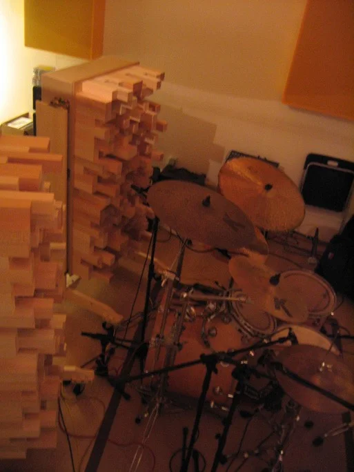

So - jetzt aber noch abschliessend um diesen Thread zu schliessen: Sollte ich jetzt noch ein wenig Zeit und Muse finden, könnte ich mir vorstellen, zwei Gobos mit Manhattan-Diffusoren zu bauen, um diese dann hinter dem Drumset zu positionieren. Ziel & Hoffnung: Die Closed mics, die Overheads und das Room mic könnten davon profitieren, also mehr Hi End, differenziertere Mitten, etwas mehr (musikalischen) Nachhall. Was denkt ihr, könnte das funktionieren? Auch hier natürlich im Hinterkopf: Aufwand/Ertrag! :-)
Hier noch ein Bild, wie das ungefähr aussehen könnte:

@raketenmann
Der diffusor hat ja die Eigenschaft, Reflexionen im Raum so zu verteilen, dass wenig(er) "Bleed" in herumstehende Mikors trifft, bzw. das sollte die Zielvorgabe sein.
Um ein Drumset spritziger wirken zu lassen, will man ja genau diesen Bleed. Inwieweit diese Phasenunreinheit vorteilhafter oder nachteilhafter wirkt, lässt sich schon rechnerisch herausfinden, aber wer macht das schon?!
Also --> probieren und versch. Positionen wählen, um zu dem gewünschten befriedigendem Ergebnis zu kommen. Vllt ist ein Diffusor an der richtigen Stelle auch schon hilfreich, oder auch eben ein staubtrockenes Signal, welches mit dem entsprechenden Hall-PlugIn funzt...
Du merkst schon, da gibt es keine ultimative Lösung...
Zu saubere Drums mit polierten Oberflächen und aalglatt polierten Becken sind ja auch schon brutal reflektierende Oberflächen... und dann noch die nagelneuen clear Felle...
...es ist immer anders :)
Die Raumgröße würde es hergeben, damit zu experimentieren. Ist aber mit einiger Probiererei verbunden.
Nicht zu nah aufstellen, die Aufstellung in dem Bild halte ich für nonsense.
Reaktionen: raketenmann
Sehe ich genauso, wieso willst du Erstreflexionen auf so kurze Distanz verteilen? Das macht keinen Sinn, wenn du auf einen schönen Raumklang hinwillst. Mach die Diffusoren an die Decke oder an die entfernte Wand.
Danke für eure Meinungen. Nun, ich glaube dann lasse ich das lieber bleiben - das ist unter Umständen die Mühe nicht wert...
Danke an alle!
