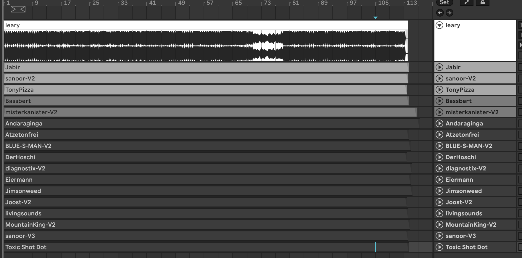

Hi Leute, es sind nun +20 Mixe entstanden, bin wirklich beeindruckt und dankbar! Mir hat das sehr geholfen, mein Ohr zu schärfen und mir klar zu werden, was ich wichtig finde bei dem Song. Danach habe ich nun auch eingekreist mit welchem Mix ich ins Songvoting gehen möchte. Kurzum: @leary, ich würde gerne mit deinem weitergehen. Wie klingt das für dich?
Ich will auch teilen, wie ich zu dem Schluss kam. Die wichtigsten Aspekte, die mir klar wurden sind:
  1. Authentizität in der Stimme – Wie natürlich klingt es für mich (so, wie ich meine Stimme kenne)? Kommt dieser Charakter heraus?
  2. Kontrast zwischen den Teilen – Wie gut setzen sich zB Chorus und Verse von einander ab? Durch zB Gewicht auf neue Instrumente oder geändertes Balancing oder Raum-Effekt.
  3. Kühle im Mix – ich finde zum Thema des Songs passt eher ein kühler Charakter.
(Zum Balancing: Hier klangen alle Mixe im Grunde sauber für meine Ohren) 👍🏻
Mit den Kriterien im Hinterkopf habe ich mir alle Mixe in Ableton* geladen, die Lautstärke mit REFERENCE von Mastering the Mix normiert und in drei eher schnellen, intuitiven Runden schrittweise ausgeschlossen. Einen Tag Pause gemacht und die Auswahl dann noch mal mit frischen Ohren geprüft.
Hier seht ihr das Endresultat. Die Grauabstufungen der Tracks waren die 3 Iterationen beim Ausschließen, die Tracks sind alphabetisch nach Urheber sortiert:
Hat sehr viel Spaß gemacht! Danke euch allen noch mal! 🙏
