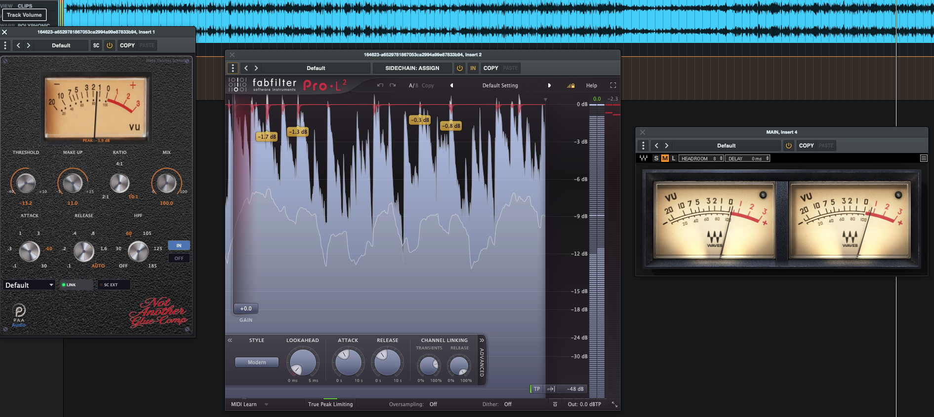

Hier mal Dein Mix mit ca. 3dB Reduktion über einen Summen Kompressor und ca 3dB Abgeschnitten am Limiter. Das ergibt -10.5 LUFS.
Ergebnis:
So sieht das in der DAW aus:
Am Summen Compressor sieht man 11 dB Make Up. Also 11 dB mehr kommen rein in den Compressor. Der Pegel Deines original Mix hat gar nicht ausgereicht dass da was passiert im Compressor.
Ergebnis:
