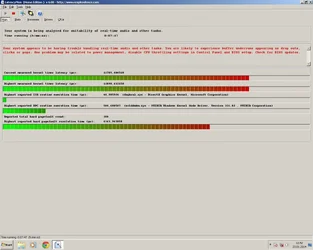

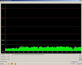

Hi,so habe jezt auch mal ein Test gemacht.Habe voher noch mein System Optimert mit der Anleitung von Tchibo.Würde gerne jezt wissen ob ich alles Richtig gemacht habe oder doch noch was nachbessern muss.Danke

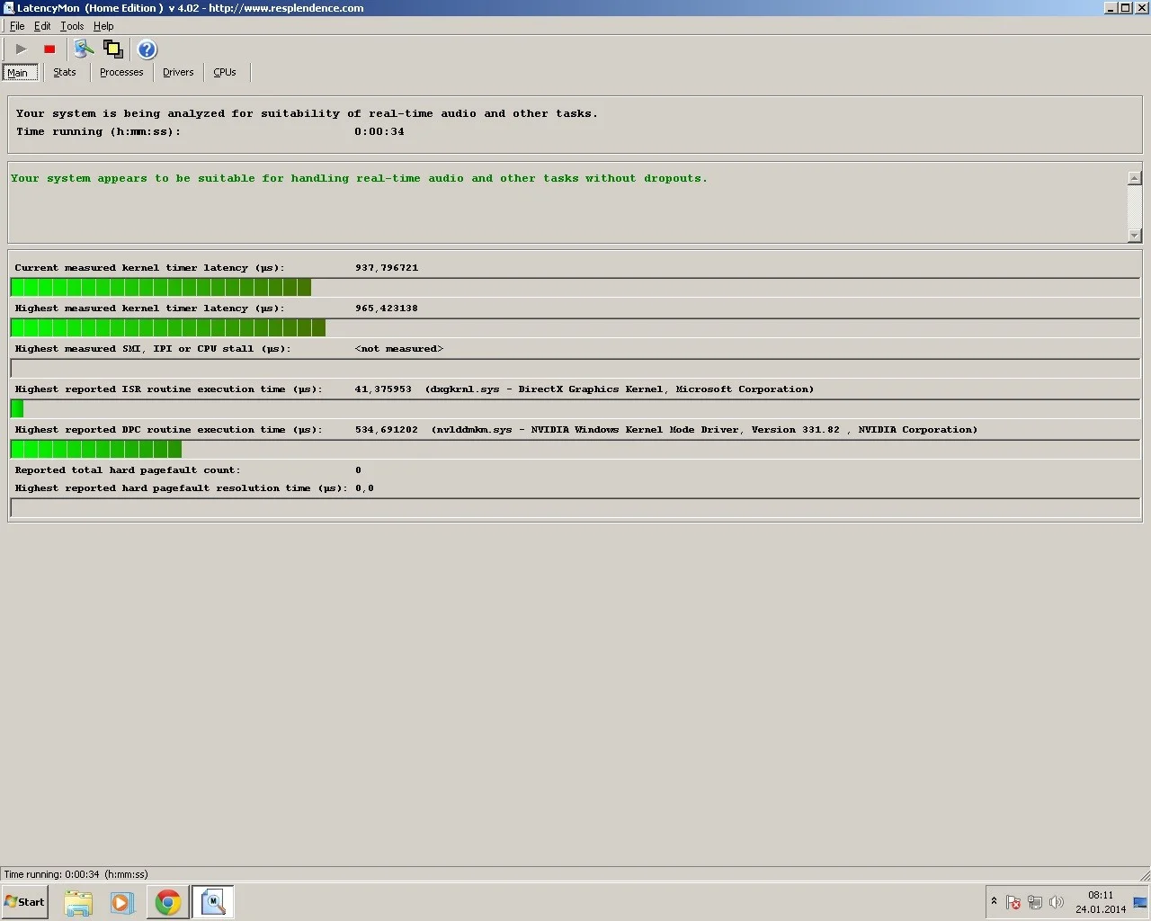

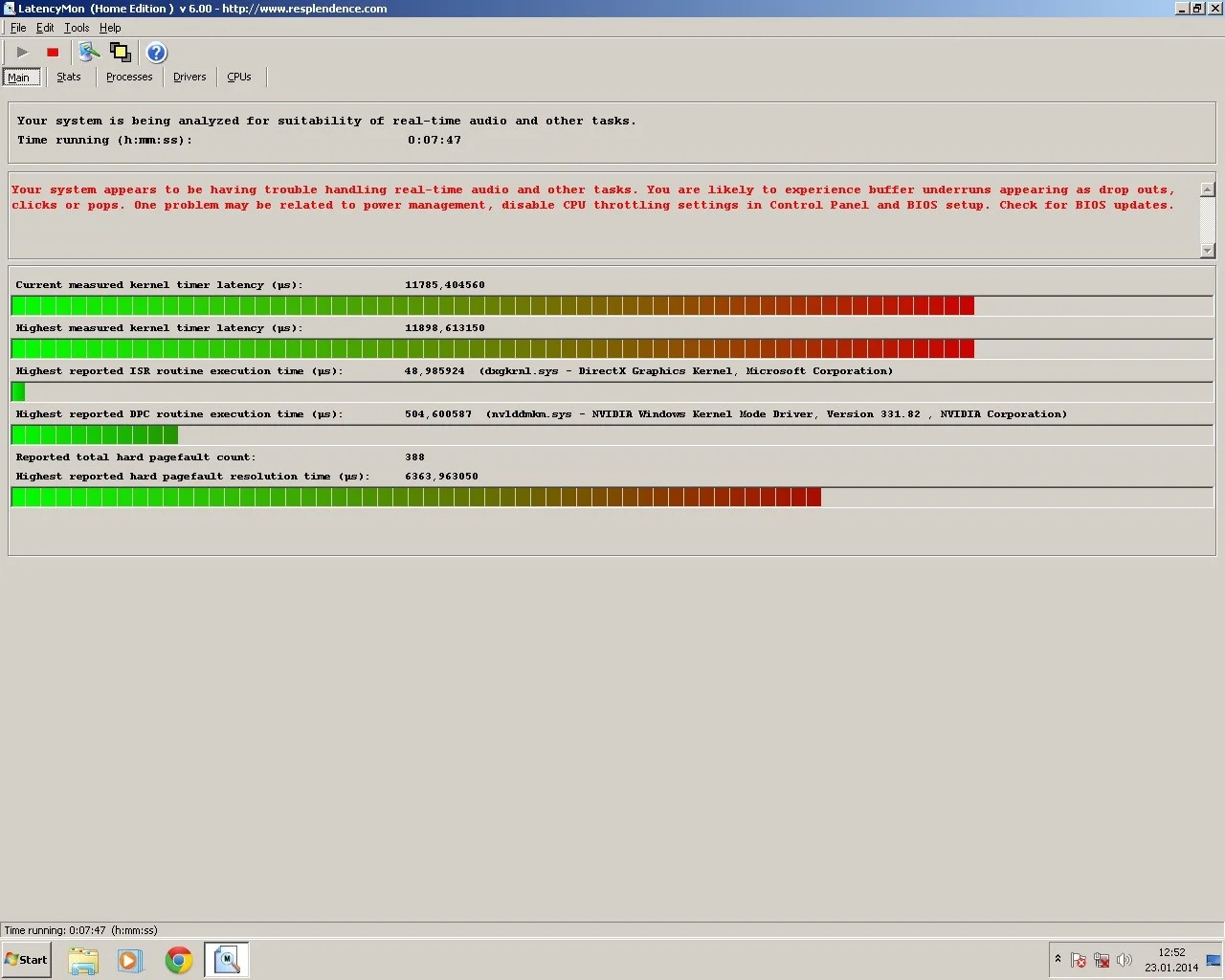

Jetzt wird es richtig kurios.
Wenn ich LatencyMon 6 unter meinem Windows 7 installiere bekomme ich auch auf einmal 11000µs und wenn ich die alte Version LatencyMon 4.2 einfach überinstalliere (ohne reboot), dann bekomme ich nach wie vor 1 - 2 µs kernel Latenz.
Kann es sein, dass uns die neue Version von LatencyMon 6 gefooled hat und noch irgendeinen doofen Bug für Windows 7 hat, nachdem es für Windows 8 erweitert wurde ?!
Also ich bleibe jetzt erst mal wieder bei der alten version von LatencyMon, die bisher immer zuverlässig gearbeitet hat.
Wäre mal interessant zu wissen, ob diejenigen von Euch, die mit LatencyMon 6 so hohe Kernel Latenzen gemessen haben, mit der 4.2-er Version auch wieder im grünen oder grüneren Bereich wärt.
Trotz sauberer deinstallation / reinstallation von beiden LatencyMon versionen ist es nun so, dass ich nur mit der Version 4.2 die "angenehmeren" bzw gewohnten Werte an kernel Latenz bekomme.
Ich vermute nun, dass in LatencyMon v6.0 noch etwas im Unargen ist, vermutlich im Zusammenhang mit den letzten Änderungen zugunsten von Windows 8.
Hallo akl,
danke für die Info. Das Verhalten Ist hier reproduzierbar, allerdings nur auf dem i7-Rechner.
Kann es sein, dass die beiden Windows-Updates unschuldig sind wie eine Jungfrau kurz vor dem ersten Pickel, und dass sich das zeitlich mit dem Update des LatencyMon überdeckt hat? Das solltest du bitte aufklären, sonst haben wir ganz schnell das nächste Gerücht im Umlauf.

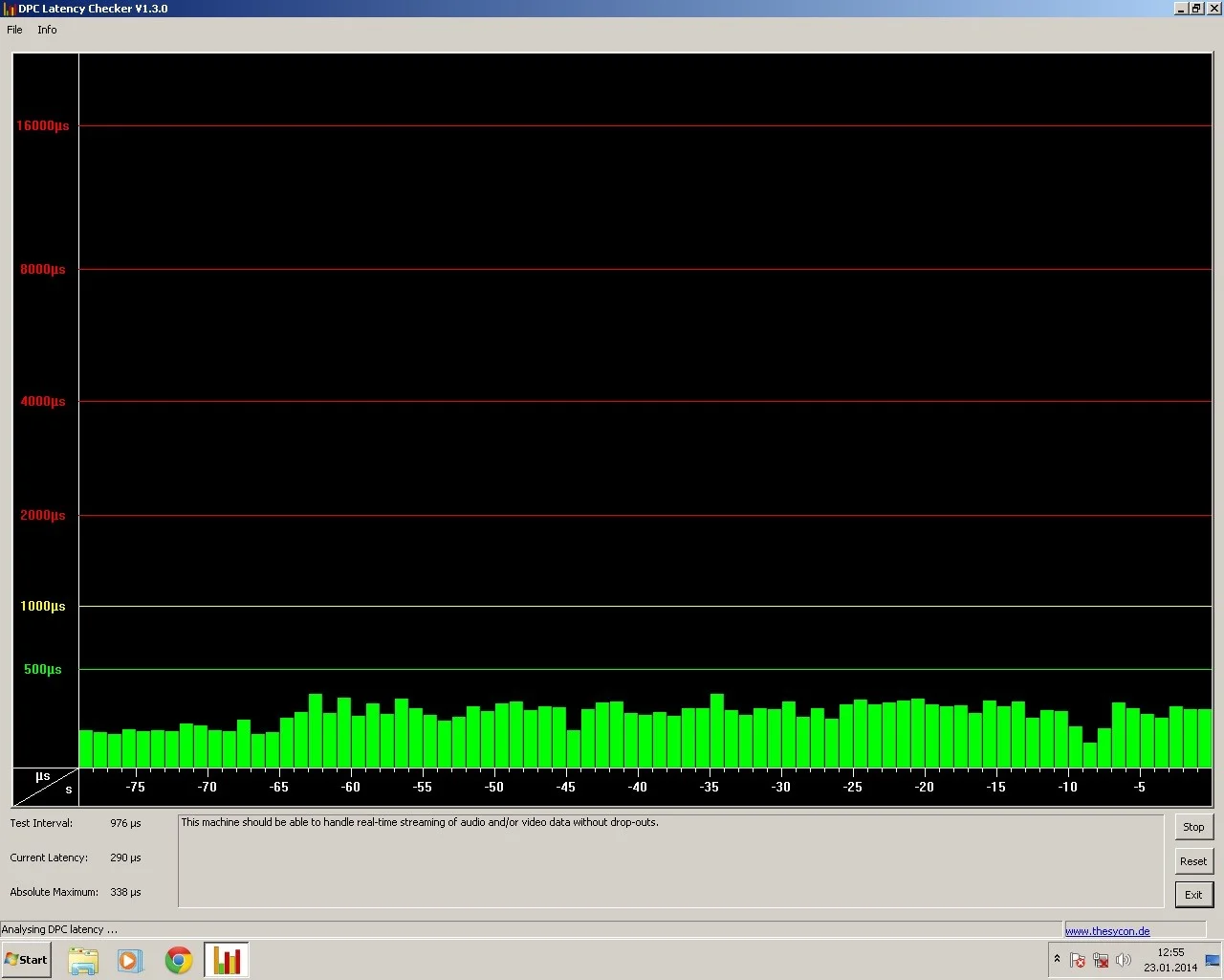

Habe grad noch ein test gemacht mit der version 4 von Latency,krasser unterschied nichts dran gemacht nur die version vn latency benuzt.
Hallo akl,
Viele Grüße
Timo
Hallo Timo,
das habe ich gestern Abend auch schon überlegt und es ist tatsächlich so, da hat sich was überschnitten, danke, dass Du es noch mal auf den Punkt gebracht has.
Die hohen Kernel Latenzwerte, die gemessen wurden (>11.000). wurden von LatencyMon 6 verursacht, nicht von den Windows Patches.
Durch das Zurückgehen auf den alten Wiederherstellungspunkt hat sich auch automatisch wieder die alte LatencyMon Version 4.2 recovered. Das blieb unentdeckt und dadurch hatte es den Anschein, als würde das Backout der 2 optionalen Patches das Problem beheben.
Ich werde in dem anderen Thread mal ein EDIT draufsetzen und Entwarnung geben.
