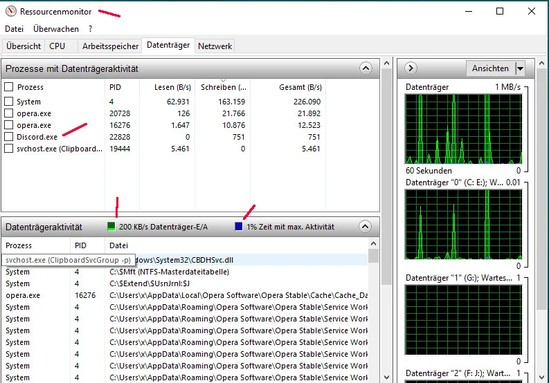

Oder schau mal in den Ressourcenmonitor im Reiter Datenträger nach was genau passiert. Bei mir schlägt zum Beispiel ab und zu Discord zu. Die HDD würde ich jedenfalls so oder so aus dem System verbannen. Eine handelsübliche M2 Platte mit 3000 mbit/s lesen und schreiben ist um die 20 mal schneller als eine HDD mit maximal 150 mbit/s. HDD's taugen heutzutage eigentlich nur noch fürs externe Backup.

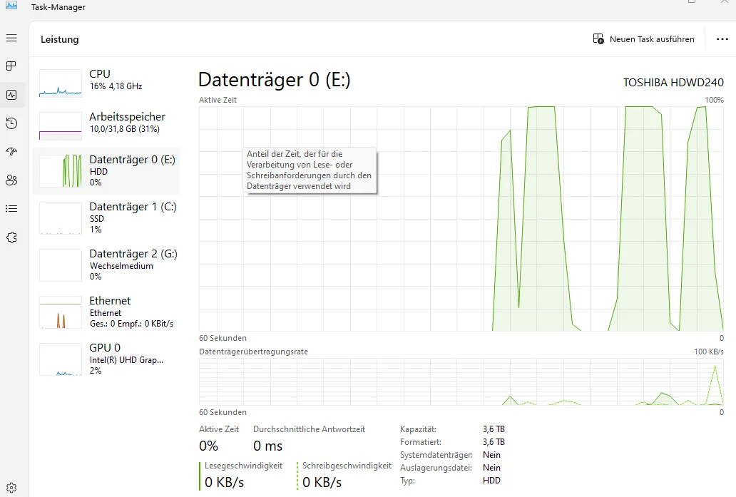

oha.... da passiert allerhand.... Die Ausschläge sind nur "passiert", weil ich auf die Festplatte zugegriffen habe...also Ordner geöffnet.
Das ist sehr verdächtig oder?
Uah, nein, ich wollte dich nicht in Panik versetzen :-D
Das sieht vollkommen normal aus bei dir gerade. Ich erschrecke auch immer wieder wie viele Daten da verschoben werden sobald man auch nur die Maus bewegt, oder auch gar nichts tut. Interessant sind die Programme die das tun. Deswegen habe ich direkt vom Ressourcenmonitor gesprochen. Der zeigt dir die Programme und zugehörigen Prozesse an. Und wenn da eben dann eins dabei ist das nicht nur nen kleinen Peak hat, sondern wirklich über längere Zeit die Platte voll auslastet, dann hast du deinen Übeltäter :)
Du siehst, auch bei mir sind einige Peaks. Aber das ist vollkommen normal.

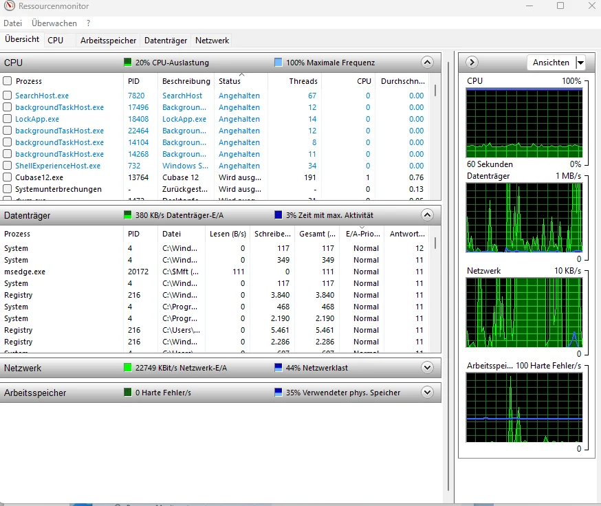

Auf dem Resourcenmonitor siehrt das auch wild aus oder täusche ich
mich?
Latency Monitor sagt, "should be suitable for hanfdling audio without dropouts" :)
Reaktionen: CFR
Schau mal was da alles im Leerlauf mitrennt. Ohne Cubase und was du da noch alles offen hast. Aber ich sehe da auch nichts wirklich auffälliges.
