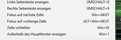

Eine Frage habe ich:
Ich habe hier Shortcuts die nicht funktionieren wie z.B.:
Umschalt + 8
Win + Akut
Ich meine Akut ist alt+ 0025 oder so, aber das ist sicherlich nicht damit gemeint?
Hier mal Bild von Shortcuts die nicht gehen:
Akut ist die Taste neben dem "ß". Also die Akzenttaste " ´ "
Ja. Aber genau diese Taste(kombination)
funktioniert nicht.
Die Win Version ist wohl nicht ausgereift im Vergleich zur OSX Version.
Shortcuts funktionieren Teilweise nicht.
funktioniert nicht.
Problem kann man ganz leicht fixen in dem man "Shift+L" drückt und dann im Tastenkombination Fenster die Befehle einfach neu eingibt. Bisher sind es eben nur die Befehle gewesen die nicht wollten.
