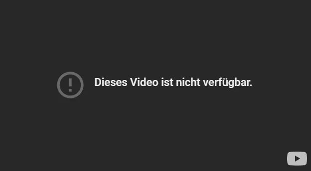

Habe mal kurz ein Video gemacht. In dem Projekt laufen Repro 5, Bazille, Groove Agent, Diva....
Beim geöffnetem Diva ist die Qualität auf Divine eingestellt und ein Preset das wirklich bei der eingestellten Latenz Saft zieht.
Habe zusätzlich in den DP Diva so eingestellt, dass bei geöffnetem Fenster das Plugin in "Real Time Modus" läuft.
Oben rechts sieht man in der oberen Spalte die CPU Auslastung die wirklich hoch ist.
Sobald ich Diva schließe greift dieses Pre-gen und die CPU schläft. In DP muss nichts mehr gefreezed werden.
Für mich ist das erst einmal ein Totschlag-Argument. Habe erst letztes Jahr einen neuen PC gekauft da mir regelmäßig die Leistung ausging. So gesehen könnte man sogar mit einem schwachem Laptop noch gute Projekte realisieren. Also Pre-gen ist schon mal top!
Einen Mix habe ich noch nicht gemacht, aber das soll es scheinbar nicht anders sein mit den Audio Effekten.
