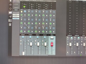

Mute mal in der SSL Software den Aufnahmekanal.

Zieh einfach den Fader vom jeweiligen Input runter oder alternativ auf den passenden Mute Knopf drücken.
Wenn ich den Output Level auf Minus 10 lasse ich der DI Ton auch weg

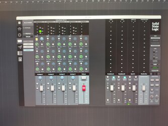

Das heißt jetzt was ?
So meinst du?
Ja so klingt es noch besser

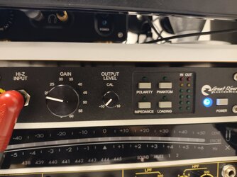

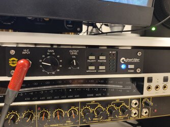

Wahnsinn mit wie wenig Gain und Output der Great River betrieben werden muss um nicht ins rote zu gelangen.
Kommt natürlich auch aufs Instrument an. Ne Vintage Strat liefert nen anderen Pegel als ne Metalklampfe mit dicken Humbuckern.
