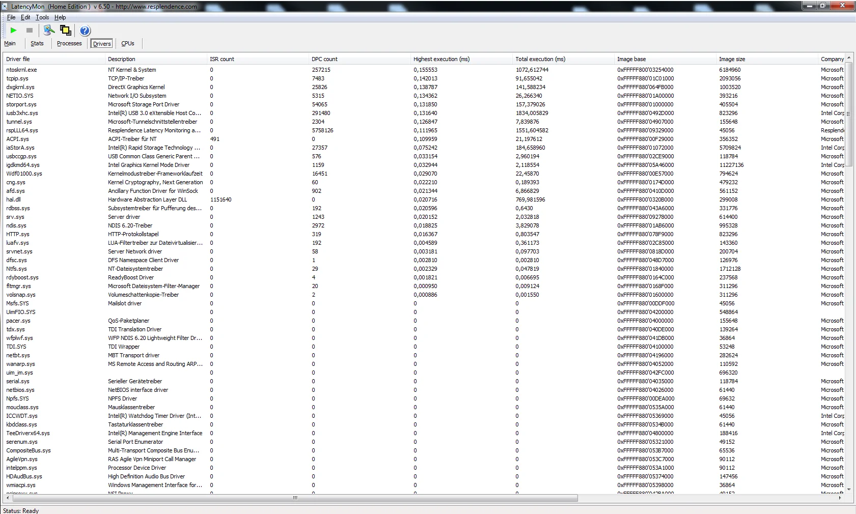

Hier mein Screentshot von LatencyMon bei einem unbelasteten System

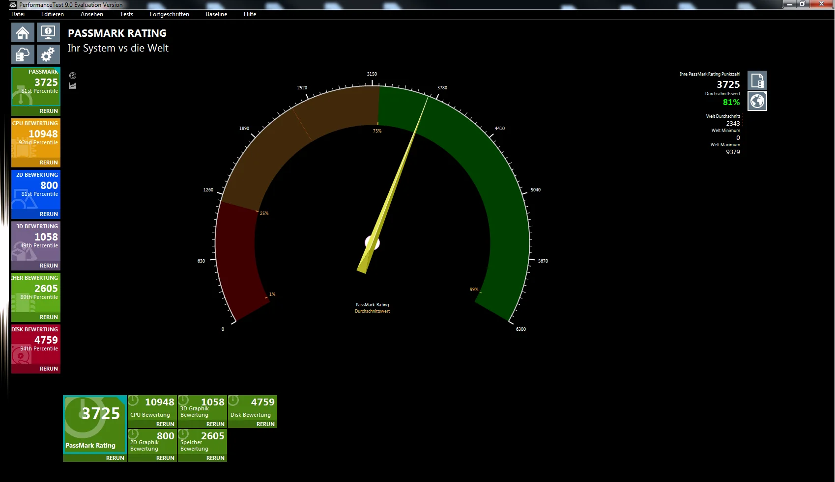

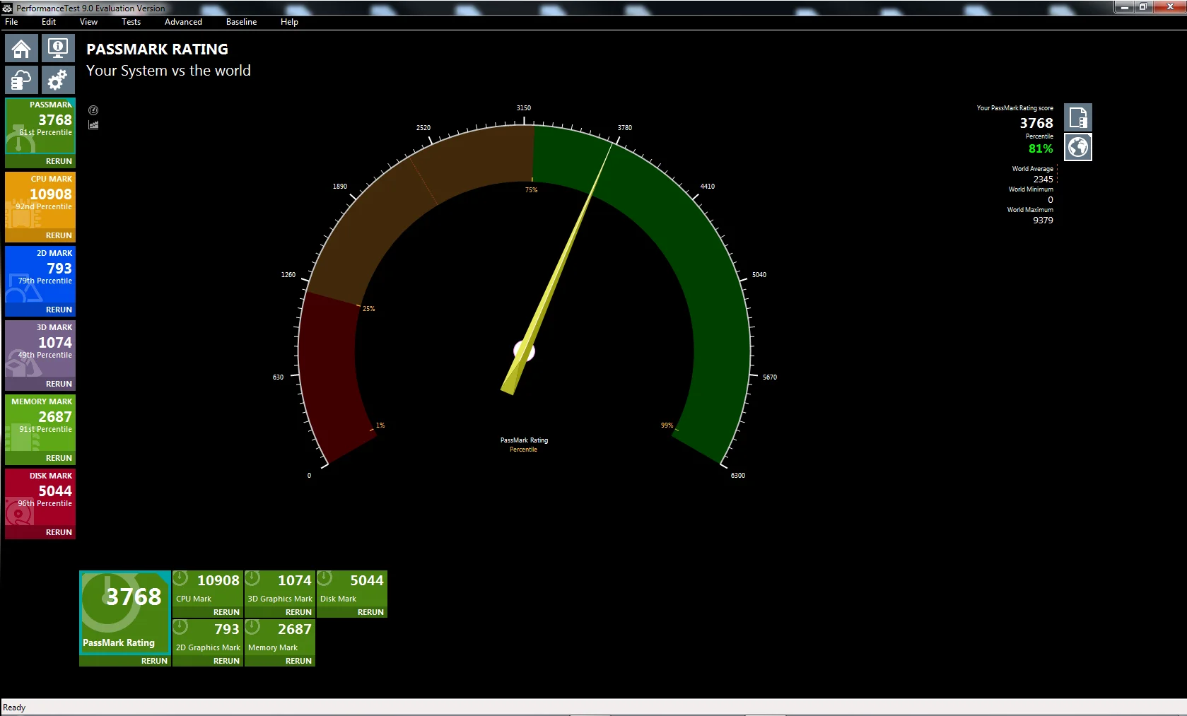

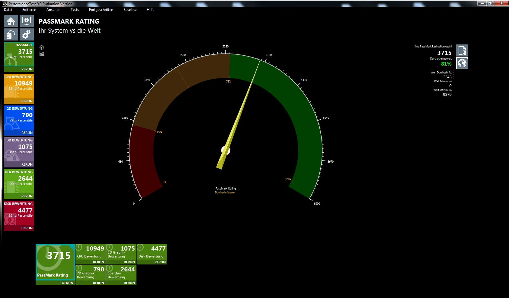

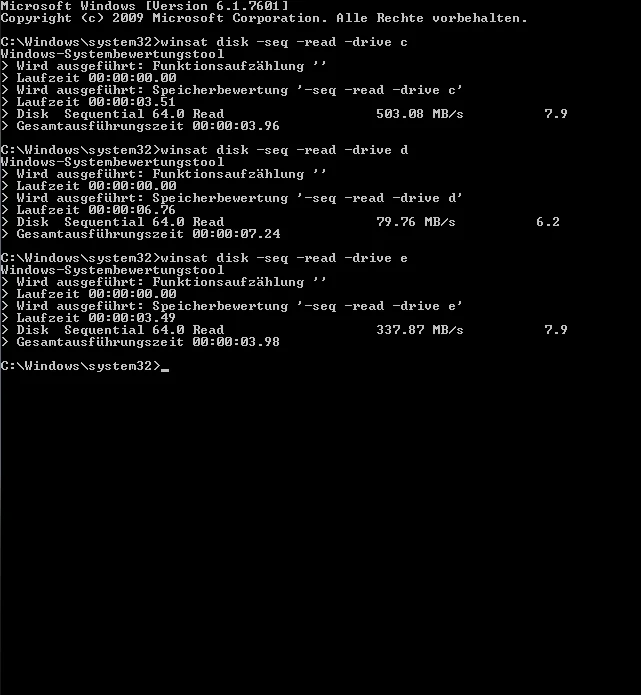

und hier die anderen Werte über die Performance meiner Platten:
Hmm, da hätte ich Dir wohl mehr zu schreiben sollen, sorry.
Wenn Du den laufen lässt, dann musst Du selber mitkucken in welchem Bereich sich die kernel latency abspielt. Das tool selber zeigt leider nur die Max Werte an in der 2. Zeile von der Einstiegsseite des Tools.
Du musst den ca 15 min laufen lassen und beobachten, was die absolut tiefsten erreichten Werte für die Kernel Latenz sind. Bei mir beispielsweise 1.75 Microsekunden. Dann muss nur noch nachhalten was die üblichen Werte sind, beispielsweise zwischen 5-25 Microsekunden. Und dann noch die wiederkehrenden Peaks vielleicht im Bereich 80-120 Microsekunden.
Das Problem ist halt, dass das Programm das leider nicht als Grafik darstellt, was sehr viel Sinn machen würde. Darum musst Du das halt selber durch "kucken" und mitschreiben ermitteln. Nicht alle Werte, aber Notizen machen was Du so üblicherweise siehst ...
Den Screenshot lieferst Du als "Beweis" für den geringsten möglichen Wert der kernel timer latency.
