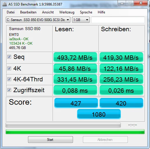

Installier Dir mal den AS SSD Benchmark und poste von jeder Deiner SSDs die Benchmark Ergebnisse: https://www.heise.de/download/product/as-ssd-benchmark-66717

Hast Du mal geschaut, ob das Alignment der SSD stimmt und nicht pro Schreibprozess die doppelte Anzahl von Zellen beschreibt (sieht man in AS-SSD Ausgabe) ?!
Siehe Anhang

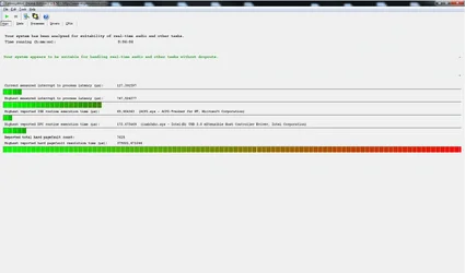

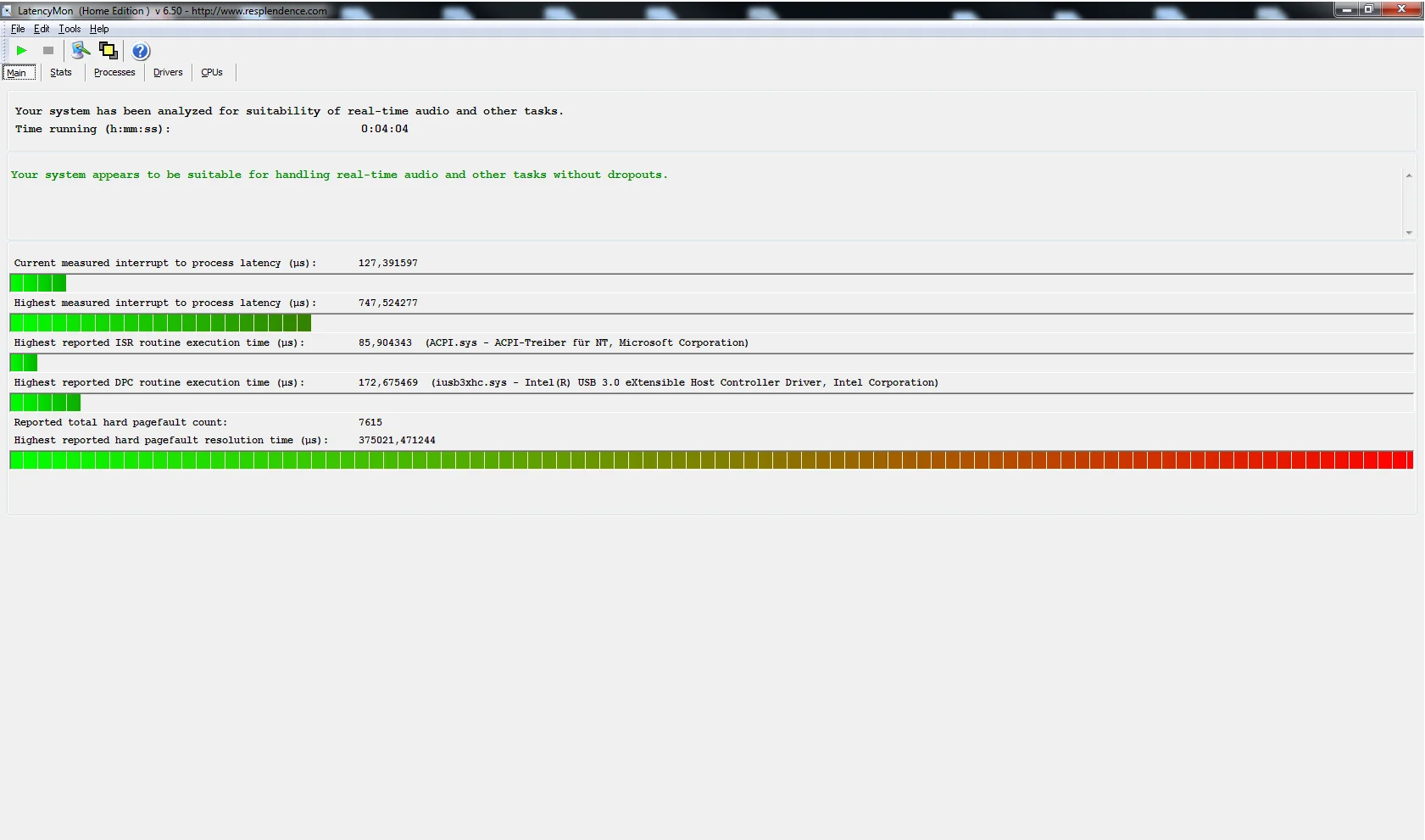

Wie sieht es denn sonst so mit der Performance aus ? Wie sind die LatencyMon Werte (v4.02). Schick mal bitte einen Screenshot, wenn auf dem System nichts anderes läuft.
Siehe Anhang

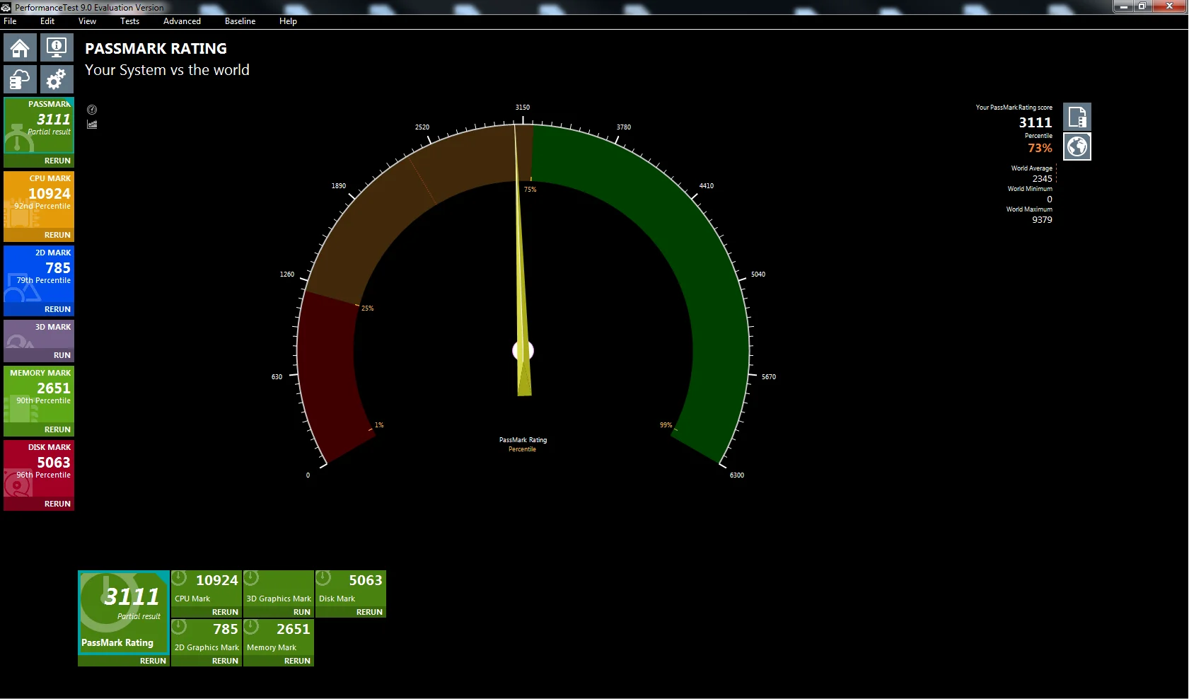

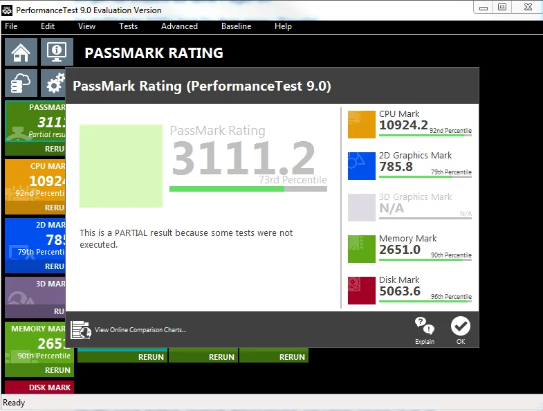

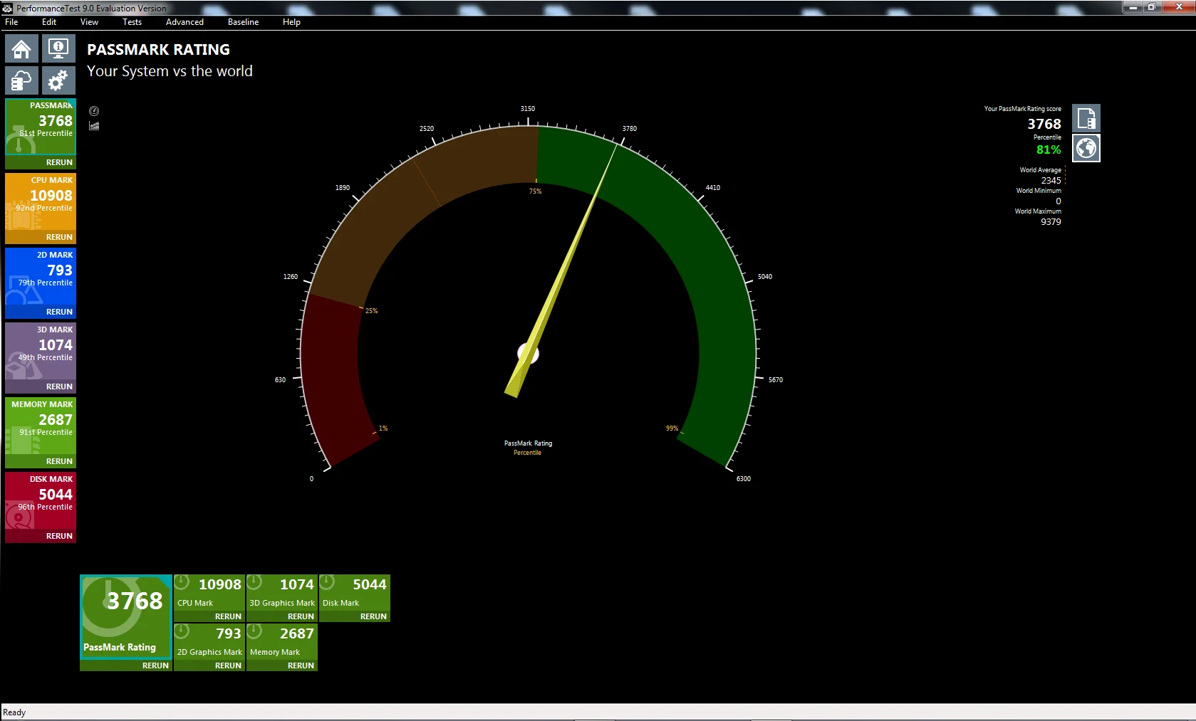

Kannst auch mal den Passmark Benchmark auf Deinem System ausführen und überprüfen, ob der Passmark Performance Wert Deiner CPU mit den Werte anderer Systeme übereinstimmt. Die Demo Version ist für ne zeitlang kostenlos, in der kannst Du locker Dein System testen.
Siehe Anhang. Sieht aber sehr mau bei mir aus... :-(

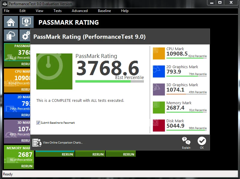

Hier der neue Performance Test. Da gab es bei der Berechnung einen Fehler, da ich noch ein Grafikprogramm offen hatte:

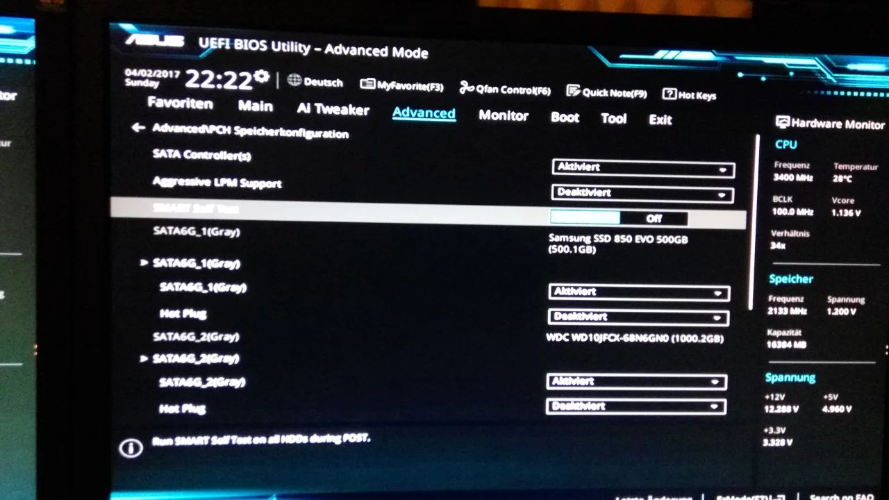

- ist für die SSDs im BIOS AHCI Modus aktiviert ? Im BIOS nachschauen. Mit dem AHCI Treiber ist u.a. auch TRIM Unterstützung gewährleistet. Sonst wird die SSD mit der Zeit immer langsamer.
noch nicht geschaut, werde ich testen. Edit: Finde die Option im BIOS nicht. :-/

Also in der Tat finde ich im BIOS nicht den Reiter, wo ich auf AHCI umstellen kann! Soll angeblich unter SATA MODE SELECTION sein. Aber da steht nichts!
Wenn die SSD rund 500MB/sec read/write performance bring, dann ists ok.
Aber Du hast leider nur die Werte der einen SSD gepostet, da Deine Projekte auf der anderen SSD liegen, dann musst Du auch schon diese Werte mitliefern, da schreibst Du doch drauf !

Du verwendest den IaStor Treiber, das steht im AS SSD Benchmark ... ich weiß nicht, ob der TRIM unterstützt.
Versuch halt TRIM zu setzen, wenn es nicht gehen sollte, dann deinstallier den iAstor, der von Microsoft wird nach einem Reboot automatisch nachinstalliert.
Die LatencyMon Werte solltest Du mit der version 4.02 ermitteln. Das ist bei Win7 besser.
https://www.dropbox.com/s/imcbu6lcac5vgnq/LatencyMon-4.02.exe?dl=1
Und bitte bei einem unbelasteten System.

Also ohne Audiowiedergabe? Normalerweise lasse ich bei LatMon meine DAW im Hintergrund mit einem Loop laufen.
