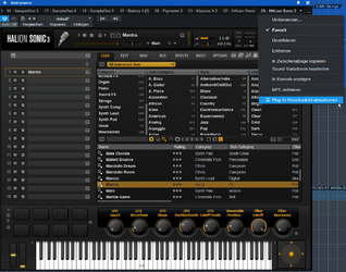

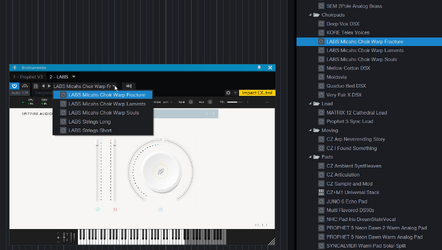

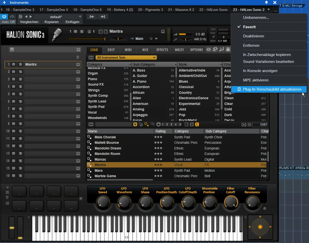

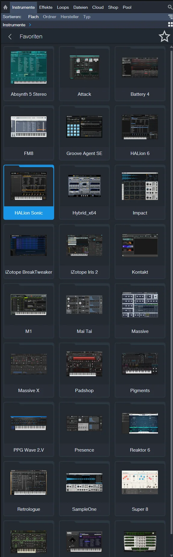

Dann eröffne ich den Thread mal mit einem "kosmetischen" Feature: Von allen PlugIns lassen sich in Studio One Vorschaubilder erzeugen. Das macht bei übersichtlichen Sammlungen (hier als Beispiel die Favoriten der Instrumente) das Drag and Drop noch einfacher, als in der üblichen Listendarstellung.

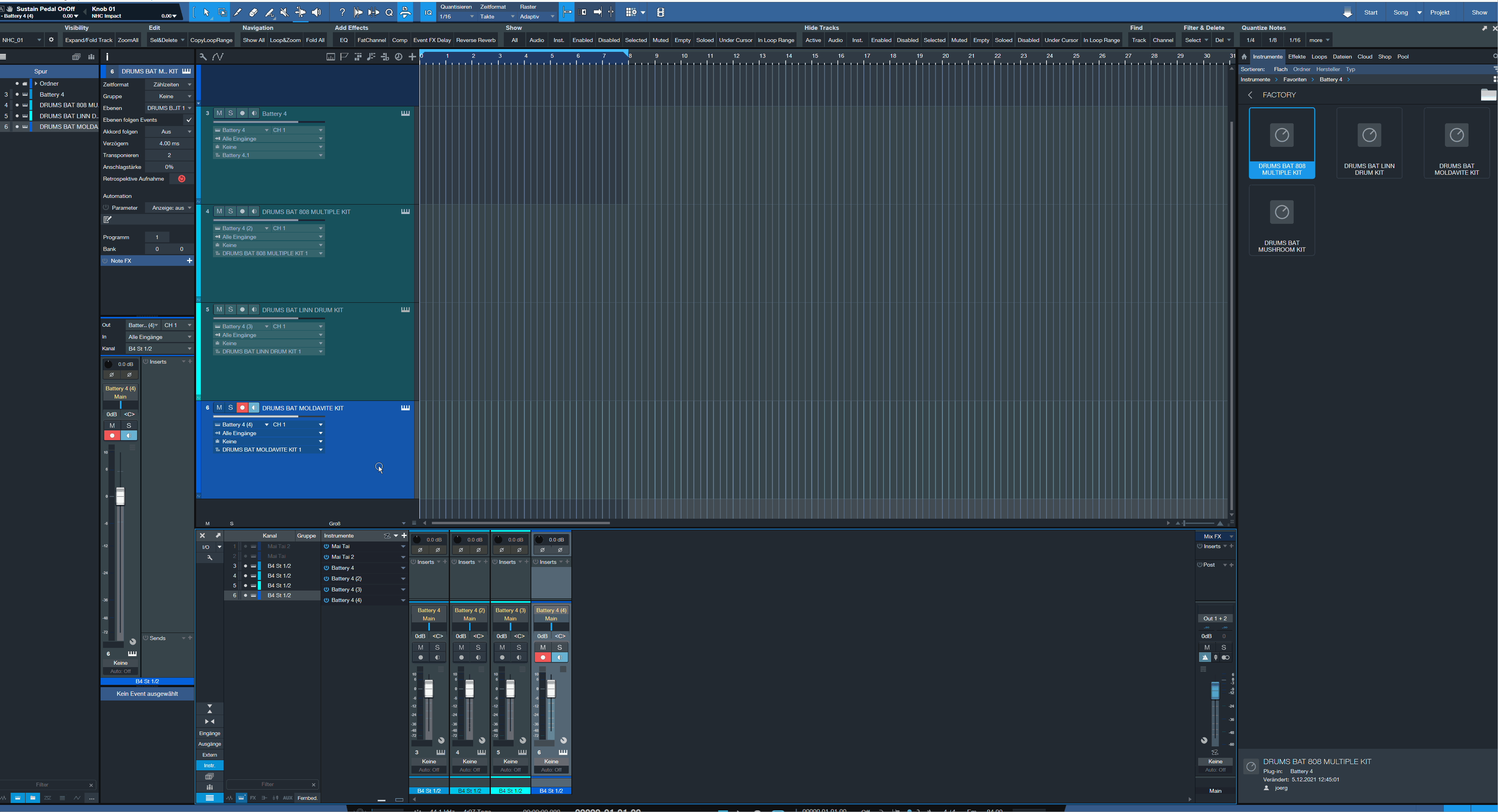

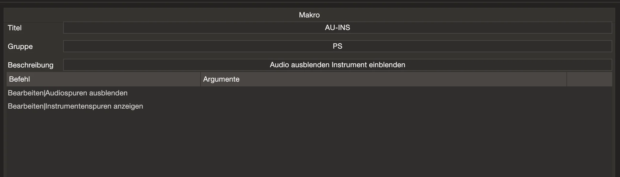

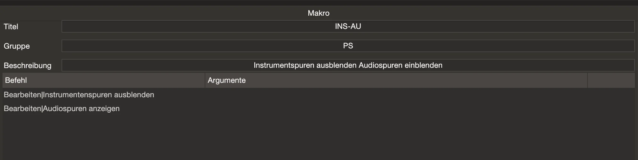

Jetzt gebe ich auch ein Erstes zum Besten: Mich nervt das Zuschalten bzw. Wegschalten von Instrumenten- bzw, Audiospuren. Jetzt habe ich mir zwei einfache Makros gebastelt:
1. Ausblenden von allen Audiospuren und Einblende von allen Instrumentspuren
2. Ausblenden von allen Instrumentspuren und Einblenden von allen Audiospuren
Klappt super und kann natürlich auch noch mit entsprechenden Bus-Optionen angereichert werden....

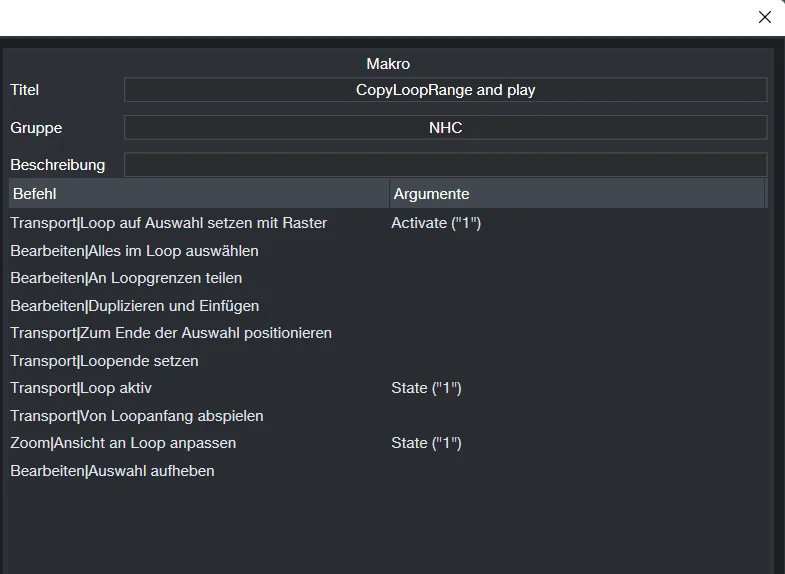

Dieses Makro dient dazu, den Bereich eines ausgewählten Events zu kopieren, dann einen Loop um das Original und die Kopie zu setzen, um dann die Wiedergabe im Loop zu starten. Nebenher wird das natürlich noch gezoomt ;-)
Reaktionen: pitto und Norro

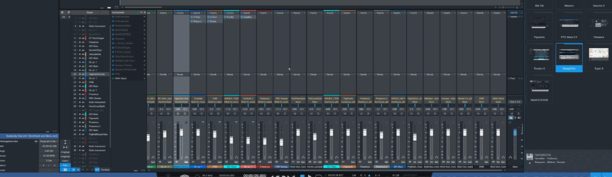

Ich bin grade intensiv auf der Show-Seite in Studio One unterwegs. Insbesondere für LIve-Gigs möchte man ja schon mal Multiinstrumente nutzen. Aber wie geht das in der Show-Seite, auf der es ja keine Spuren gibt? Einfach mit Drag and Drop in den Instrumentenbereich links neben der Konsole (das funktioniert natürlich auch auf der Song-Seite).
Leider lässt Studio One es nicht zu, im Gegensatz zur Spurspalte im Instrumentenbereich ein Multiinstrument aus zwei gleichen PlugIns zu erstellen (z.B. zwei mal Mai Tai). Das lässt sich aber in der Show-Seite so umgehen, indem man ein weiteres anderes PlugIn auf das Instrument zieht (Z.B. Sample One) und danach den zweiten Mai Tai im Multiinstrument ergänzt. Dann kann man den Dummy-Sample One wieder entfernen.
Reaktionen: pitto und Can
Guter Workaround. Nur kleine Ergänzung: Wenn du Strg drückst (oder Cmd auf Mac), dann kannst du auch ein gleiches Plug-In auf sich selbst ziehen.

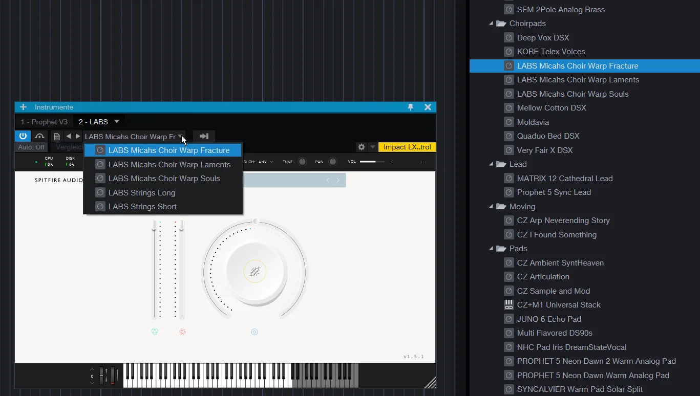

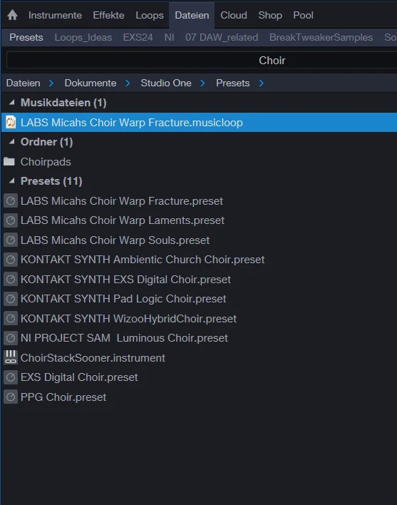

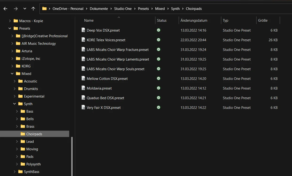

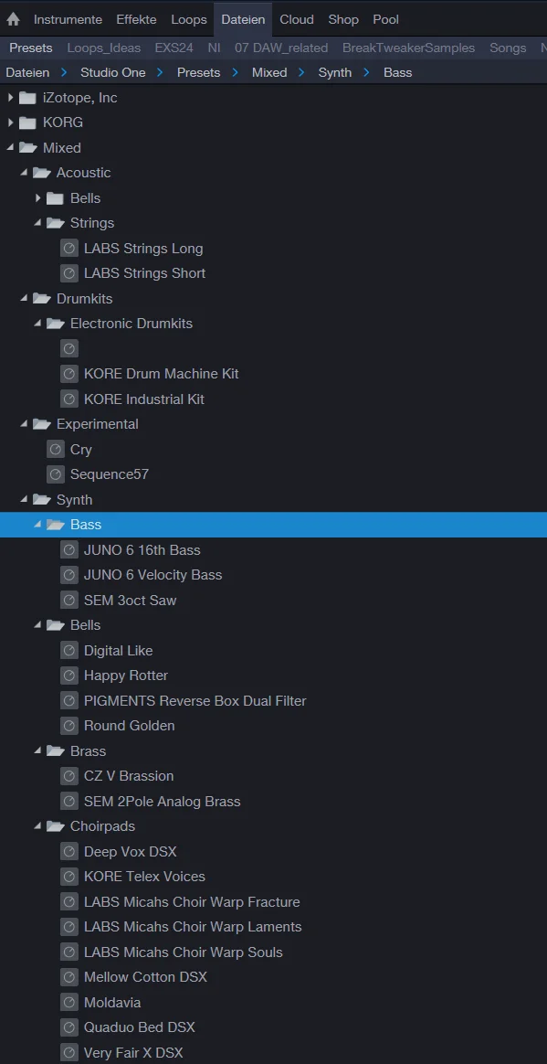

Dass man Patches von VST-Instrumenten (oder auch von FX-Plugins) einfach per drag and drop im Browser speichern kann, dürfte bekannt sein:
Wenn man dafür allerdings (wie im Video) in einem beliebigen Ordner in seinem File-System anlegt, hat das den Nachteil, dass man dieses Patch nur dann findet, wenn man später explizit in diesem Ordner sucht.
Daher habe ich das für mich folgendermaßen eingerichtet:
1. Einen Ordner "Mixed" in dem Ordner angelegt, in dem die User-Patches grundsätzlich gespeichert werden, wenn man den "Preset speichern" Dialog verwendet. Unter Windows ist das C:\users\Benutzername\Dokumente\Studio One\Presets.
2. Den übergeordneten Ordner (also ..Studio One\Presets) als Tab im Studio One Browser angelegt
3. In diesem Mixed Ordner verschiedene Unterordner angelegt, dort ziehe ich meine Patches dann per drag and drop rein. Neben Patches kann man hier natürlich auch Musicloops reinziehen.
4. Einen Keycommand angelegt für "Bowser - Datei umbenennen" - so geht das benennen des Presets sehr schnell
Die Vorteile dabei sind:
1. Man kann PlugIn-übergreifend im Browser nach den User-Patches suchen
2. Die User Patches werden auch im PlugIn im Preset öffnen Dialog angezeigt
3. Die Patches werden bei der Datensicherung des "Dokumente"-Ordners immer mit gesichert (bei mir im OneDrive).
Reaktionen: djkey, Chribu und Can

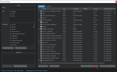

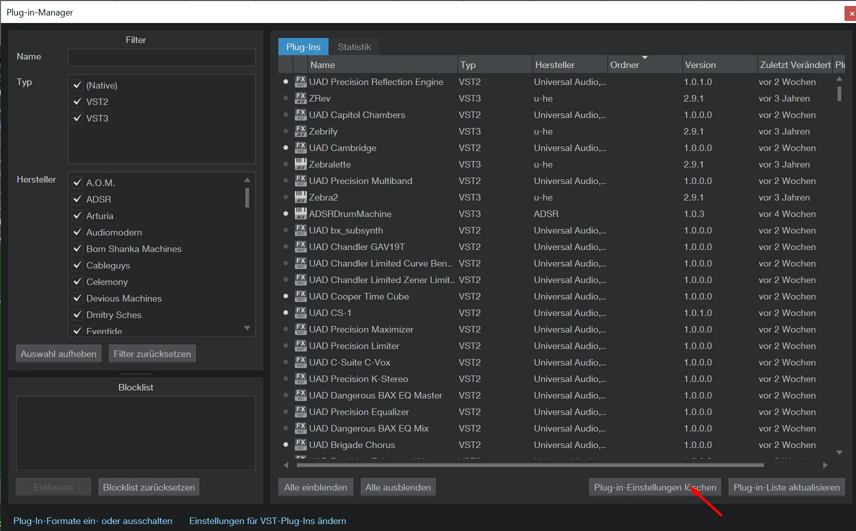

Hier mal was, um das nervige Thema mit der Deinstallation von unerwünschten Plug-Ins zu lösen. Diese bleiben oft, in der Baumstruktur des S1 Browsers, hartnackig bestehen.
1. wenn möglich, den dazugehörigen Uninstaller benutzen
oder
2. wenn nicht, die ".dll" finden, am einfachsten mit Suchprogrammen wie z.B. Everything, hier werden dir auch VST2 und VST3 Versionen angezeigt, man kann zum Dateipfand springen und hier Weiteres löschen, oder auch direkt aus dem Programm heraus.
oder
3. manuell die Sau finden : C:\Program Files\VSTPlugIns
dann
4. es bringt nichts, im PlugIn-Manager die Liste zu aktualisieren, oder die Presets zu indizieren. Ihr müsst unter Optionen>Ordner>VST PlugIns bei "Programmstart nach neuen PlugIns suchen", ein Häkchen setzen (später wieder rausnehmen, sonst sucht S1 jedes mal) und S1 neu starten.
oder
4. das ist zu 99% safe, ansonsten noch dieser Trick: C:\Users\XXX\AppData\Roaming\PreSonus\Studio One 5\x64 dort Vstplugins.settings löschen...diese Datei schreibt sich dann neu, beim Start von Studio One.
...guten Abend!
Reaktionen: amKai, Cyborg und solokeyboarder
oder
oder
dann
oder
...guten Abend!
Bei mir hat das immer geolfen siehe foto.. ist dann so als würde man den schritt machen:
Reaktionen: solokeyboarder

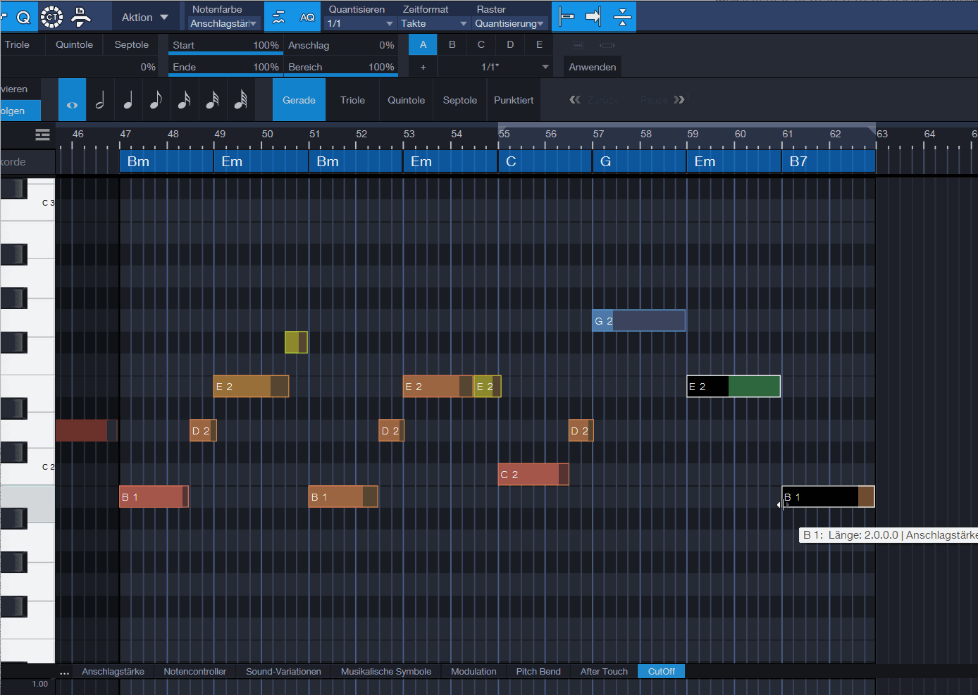

Schönes Feature im Editor:
  1. selektiere zwei (oder auch mehrere) aufeinander folgende Noten
  2. klicke mit dem Pfeil-Werkzeug auf den Startpunkt der zweiten Note - das Tool ändert sich in das Länge-ändern-Werkzeug
  3. halte während des Änderns des Startpunkt die [ALT]-Taste gedrückt: Der Startpunkt des zweiten Events ändert sich synchron mit dem Endpunkt des ersten Events. Bei zusätzlicher gehaltener [SHIFT]-Taste wird das Raster vorübergehend ausgeschaltet.
Reaktionen: Can und pitto
