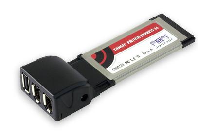

gewuselt wird hier mit solchen Karten, weil man die an MAc´s UND Windows Kisten betreiben kann.

und an was für ne ExpressCard?
Vor allem, warum hantierst du mit Firewire 800 rum, du hast doch gar kein Firewire 800 Gerät am Start? UNd schneller wird deine Übertragung dadurch auch nicht....
  • #45
Wenn die Kiste 10 Minuten braucht, um das Gerät zu erkennen, dann ist da ein Problem. damit braucht man gar nicht anfangen aufzunehmen.
Dann hat entweder der FW-Chip im Rechner ein Problem, der Treiber ist faulig oder benötigt noch Software, die nicht vorhanden ist oder das FW-Geräte meldet sich nicht korrekt. Sogar angemackte Kabel können so einen Fehler verursachen.
Wenn der Betrieb an einem FW800-Anschluss nicht so tut wie er soll, kann das an der KArte liegen, die den Anschluss bereitstellt. Wenn diese die Modusumschaltung von FW800 auf FW400 nicht korrekt beherrscht, dann ist da auch Essig
