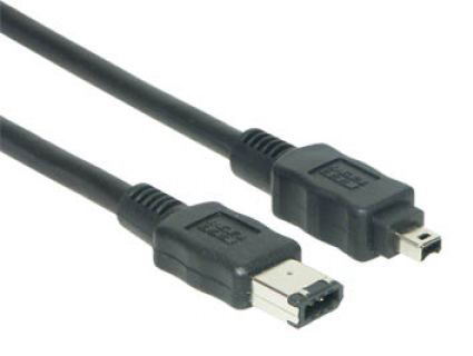

das sind 6 und 4 polige Dinger:

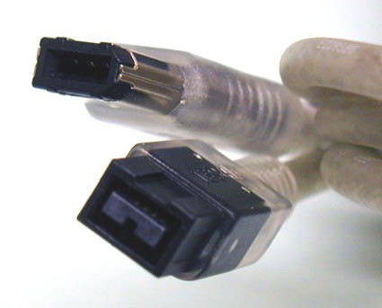

Das hier sind Firewire Adapter von firwire 400 auf 800...wat weiss ich wieviele "Polen"...;-)
Das was du benötigst ist ENTWEDER...ein Firewire 400 6 Polig auf 4 polig ODER 6 auf 6 polig und dann auf ne entsprechende ExpressCard und gut.

FW800 ist neunpolig
FW400 ist sechspolig, wenn Strom dabei ist, und vierpolig, wenn keiner dabei ist. ;)
