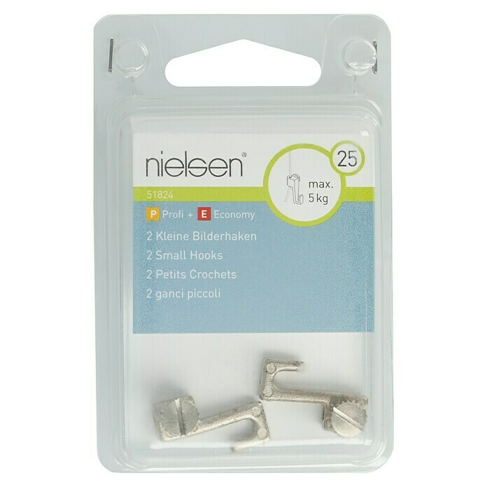

Man könnte evtl. solche Spannschloss Haken nehmen. Damit wäre es wohl sehr einfach und genau einzustellen.
Man sollte sich allerdings eher kleine suchen (wenn es die gibt), sonst wird es unnötig schwer.
Oder es mit Bilderhaken versuchen. Ähnlich dem Prinzip mit der Lüsterklemme, aber evtl. einfacher zu handbhaben = weniger Fummel.
Allerdings dann umgedreht benutzen, also nach oben, um die in die Haken an/in der Decke einzuhängen.
Die Aufhängung von @DanielaX mit den zwei Haken ist auch klug, da muss man nur die Waage hinbekommen und nicht alle vier Ecken zueinander ausrichten.
