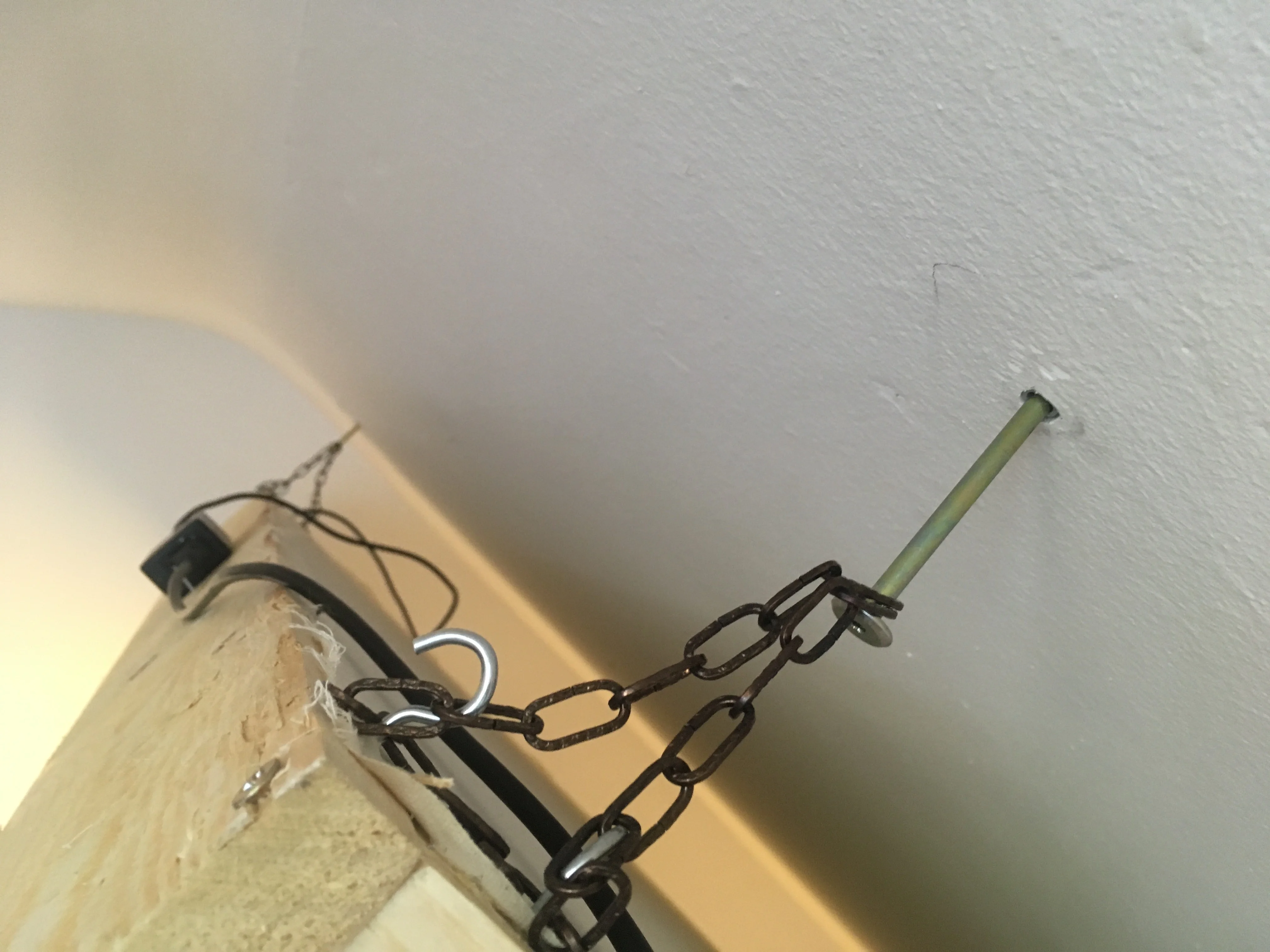

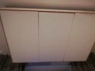

ich hab 10 cm Abstand gelassen, d.h. ich kann den Abstand auch ändern (mit Ketten). Normale Haken verwendet.
Was sind normale Haken? Gibt es auch nicht normale? :D Also funktioniert es, wenn man diese Dübel in das Basotect reindreht?
Ein Kasten könnte ja auch weitere Reflexionen erzeugen und wäre schwer... daher überlege ich bzgl. der Dübel und Haken Methode die Platten anzubringen...
Ein Schall harter Kasten könnte ggf. die Tiefen Signale besser "einfangen" und sähe vermutlich besser aus als einzelne Platten, die an Metallketten hängen. @synthpark hast Du ein Foto?

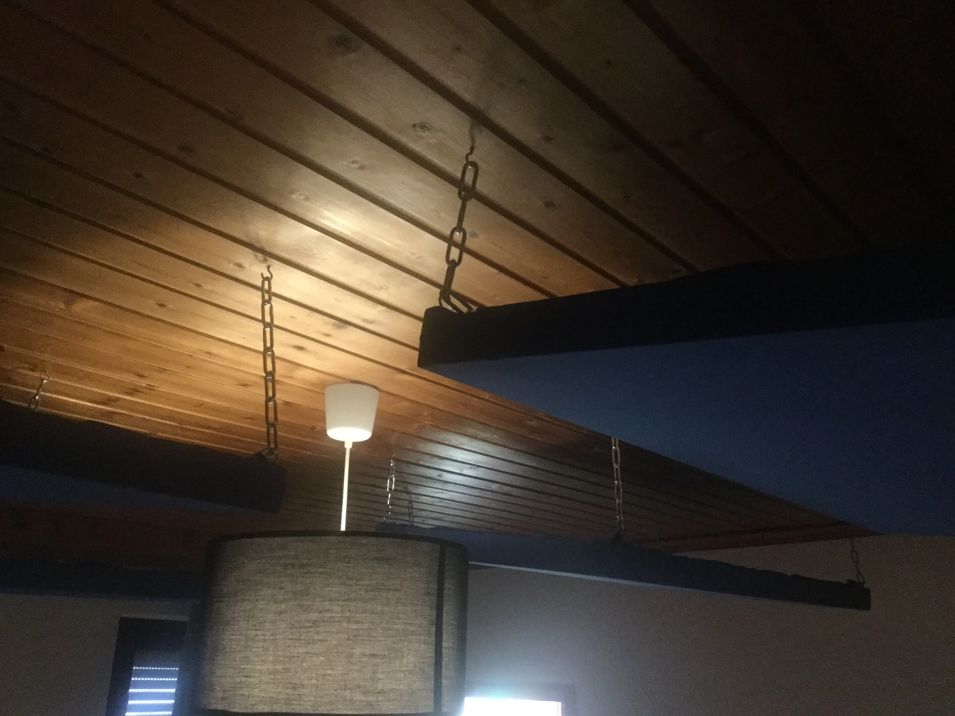

Ein Kasten ist nicht schwer, nimmste Fichtenholz. Ich habe einen Haken im Kasten und einen in der Decke. Dazwischen eine Kette, mit der ich die Höhe einstellen kann. Das ganze mal vier. Der Kasten erzeugt keine Reflexionen, vernachlässigbar, ist ja nur 10 cm breit (also hoch). Normale Haken aus dem Baumarkt, also Deckenhaken und Holzhaken. Außerdem habe ich den Kasten mit Stoff bespannt für die Optik.

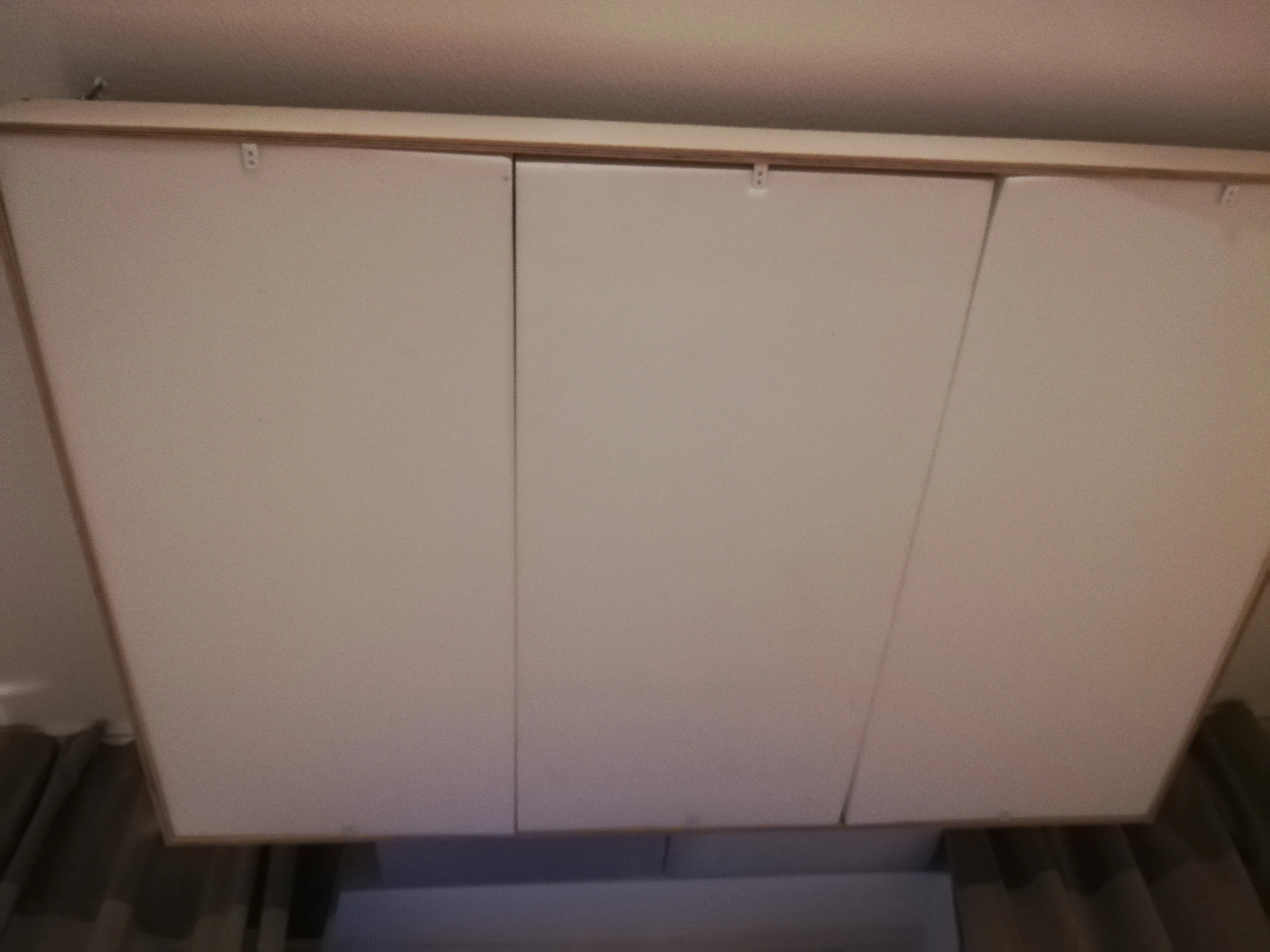

Ich habe 3 Basotectplatten nebeneinander auf einen großen Tisch gelegt, auf dem schon der Stoff lag zum bespannen. Auf den Platten habe ich dann einen Holzrahmen gelegt den ich vorher aus 8x2cm dicken Holzlatten angefertigt haben und der die Größe der 3 Platten insgesamt hat.
Den Stoff habe ich dann so gespannt, (vorher groß genug lassen) das ich ihn auf den Holzrahmen festtackern konnte. Geht prima und die leichten Basotectplatten werden durch den gespannten Stoff sehr gut gehalten.
Dann mut Dübeln und Ketten ca. 15cm von der Decke abgehängt ...

Sind jetzt 15cm Wandabstand bei mir

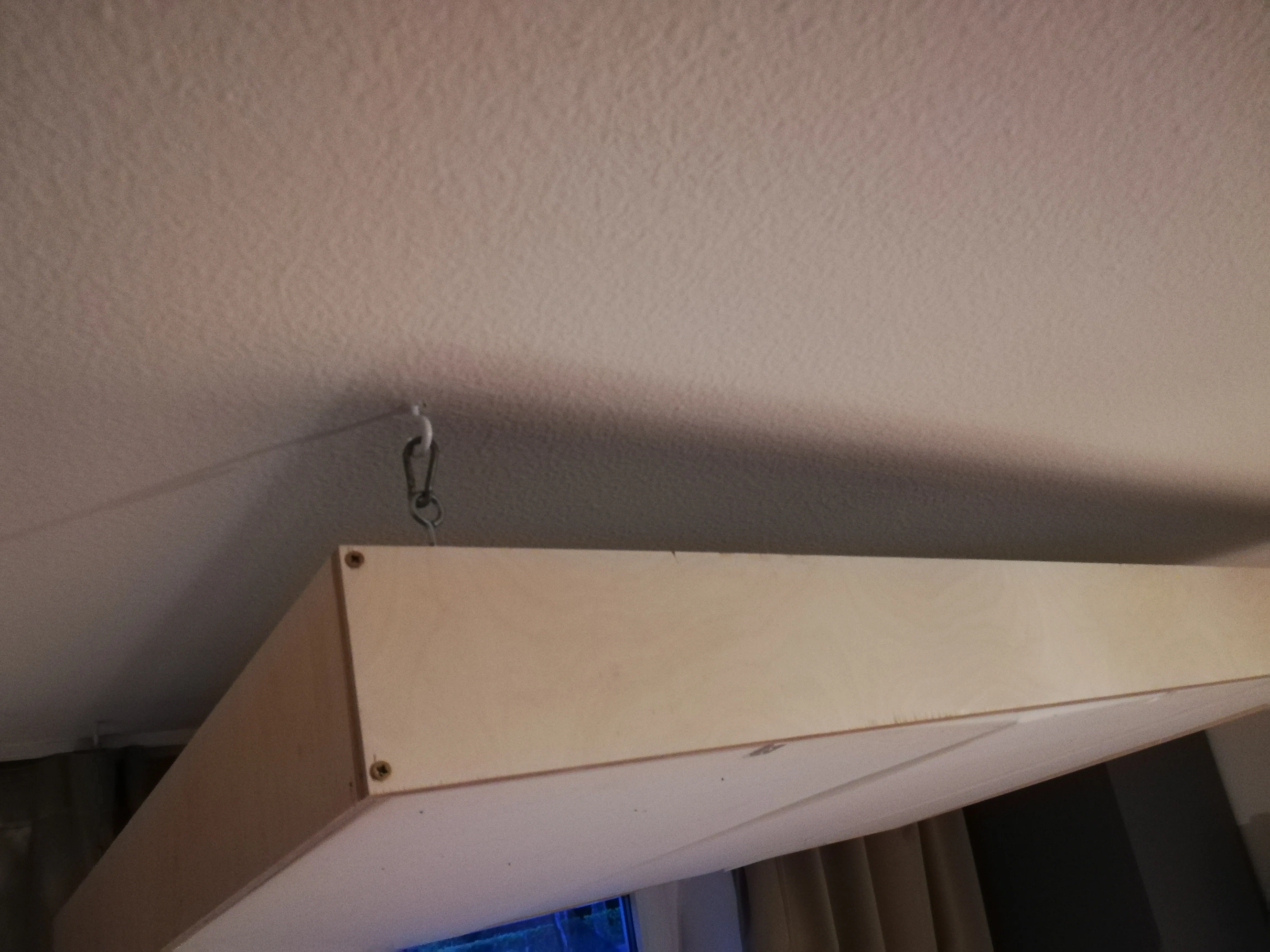

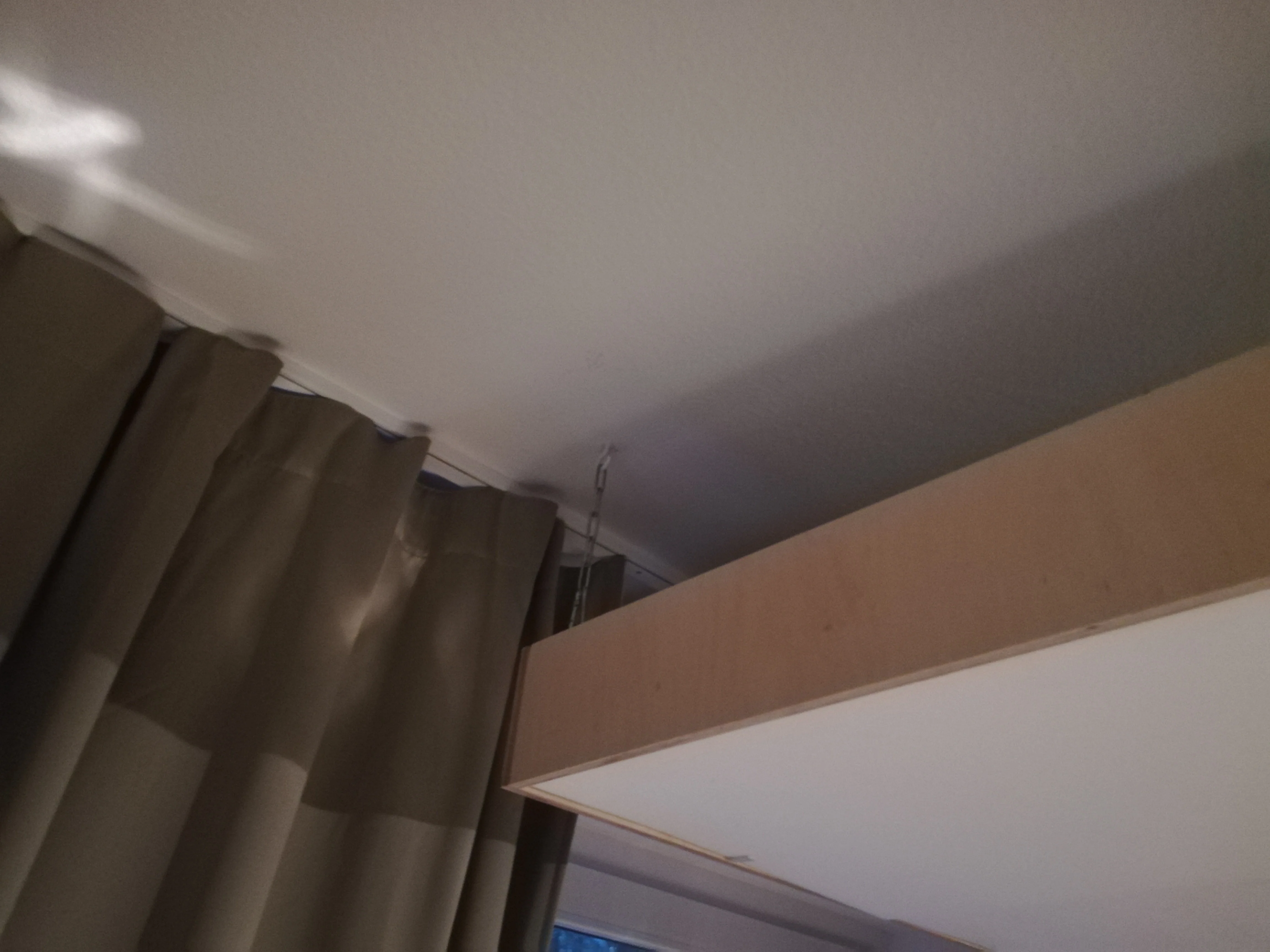

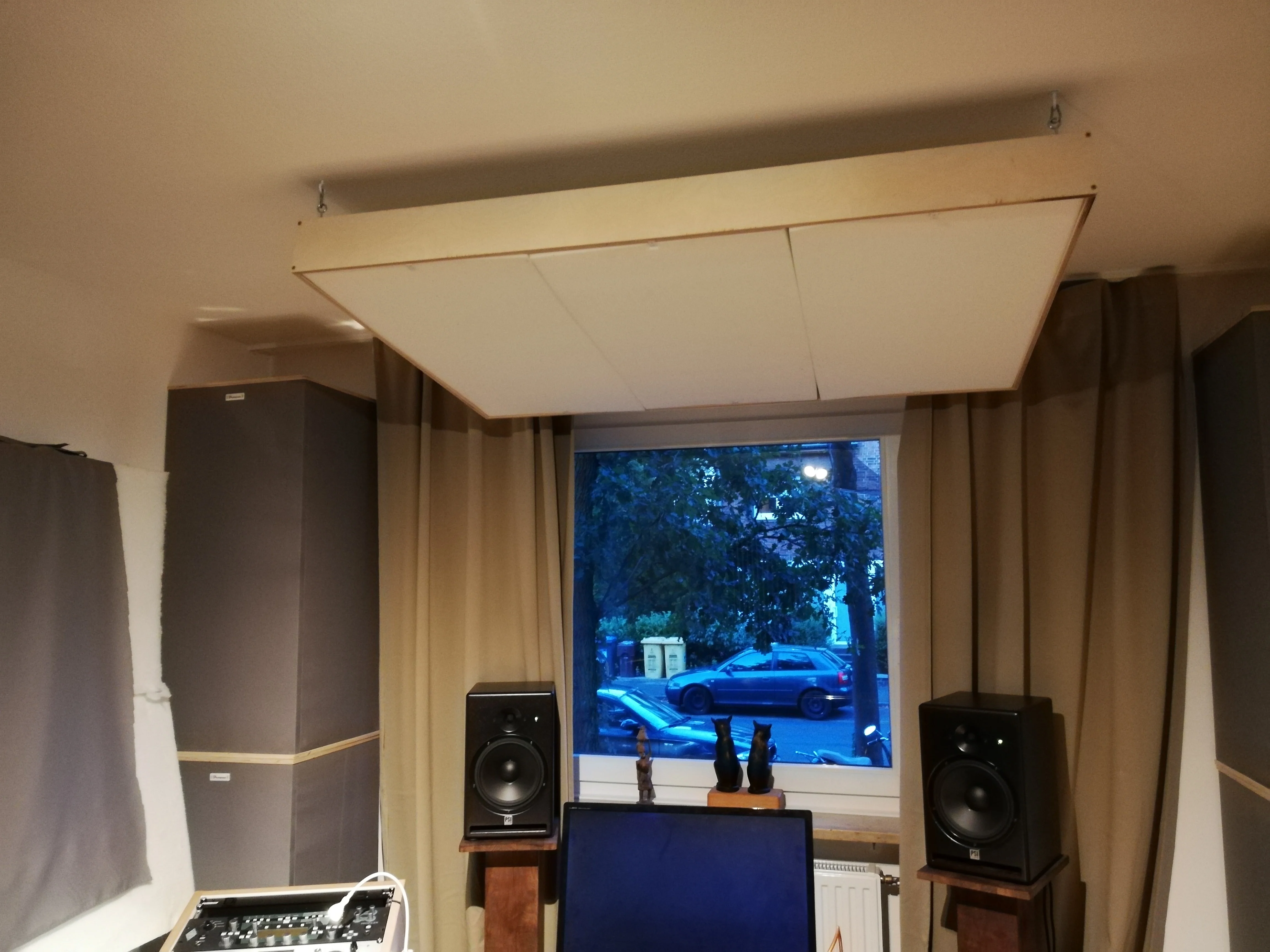

Es ist jetzt ein Kasten geworden aus Multiplex-Birke 12cm tief und dann habe ich an einer Seite die Kette gemacht, sodass er schön angeschrägt ist. Sieht hammer aus und die Wirkung ist der Oberhammer! Verbunden habe ich alles mit so Dingern, die eigentlich Bergsteiger immer nutzen.
Das Ergebnis wirkt hier volle Lotte und gute Mischungen klingen jetzt auch gut - vor allem die Räume kommen jetzt gut raus und die verwendeten Hall-Sorten. Oder Harmonic Distortion auf Gesang ist jetzt auch gut hörbar :D Quasi deutlich mehr Details als auf Headphones. Prima Sache.

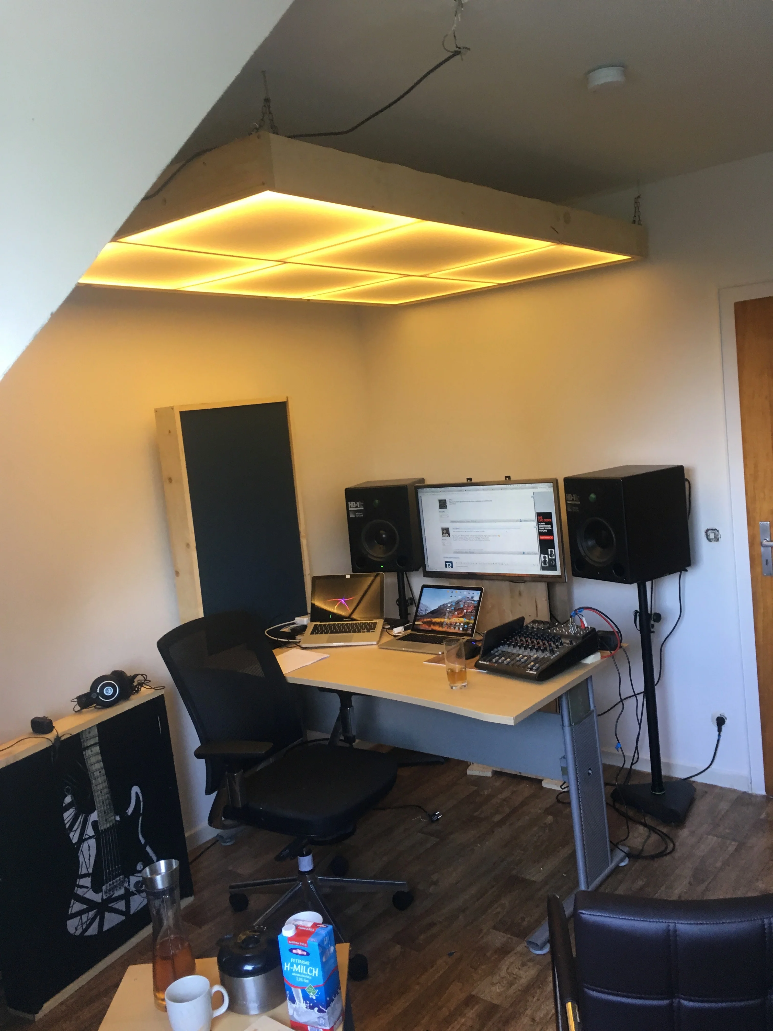

Haken, Kette, fettich werden... :)

Hast du da ne Beleuchtung drin?
Der ist aus der Ikea ProAudio Line :D
Ne, der kommt eh weg. Der hängt nur zur Bauphase da drin.
Nächstes Wochenende will ich auf LEDBERG Leisten über den Deckenabsorbern umsteigen.
Aber wo ich es jetzt hier gelesen habe:
Macht es überhaupt einen Unterschied ob schräg aufgehängt oder parallel zur Decke?
Ich finde ja so leicht angeschrägt optisch ansprechender.
