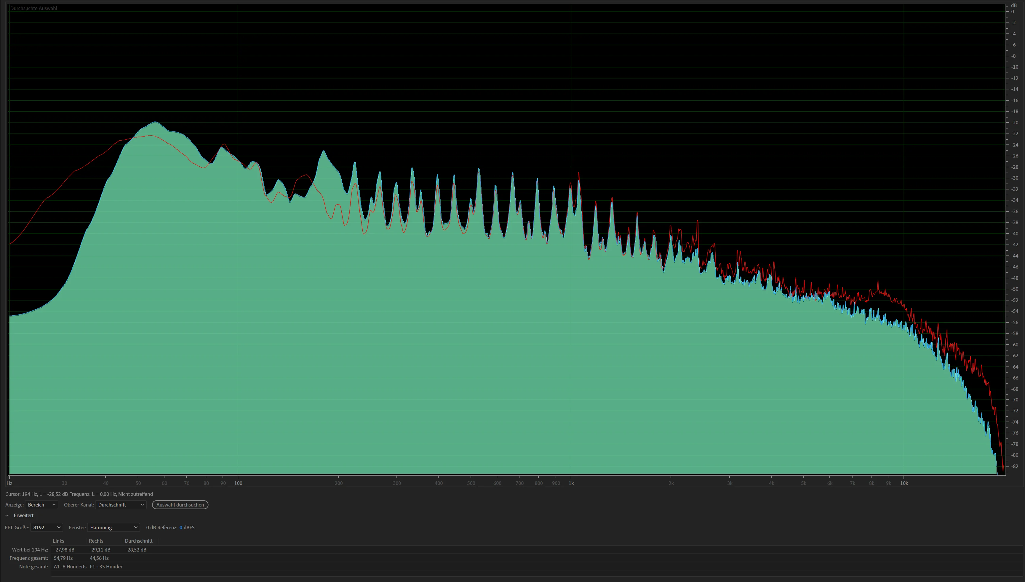

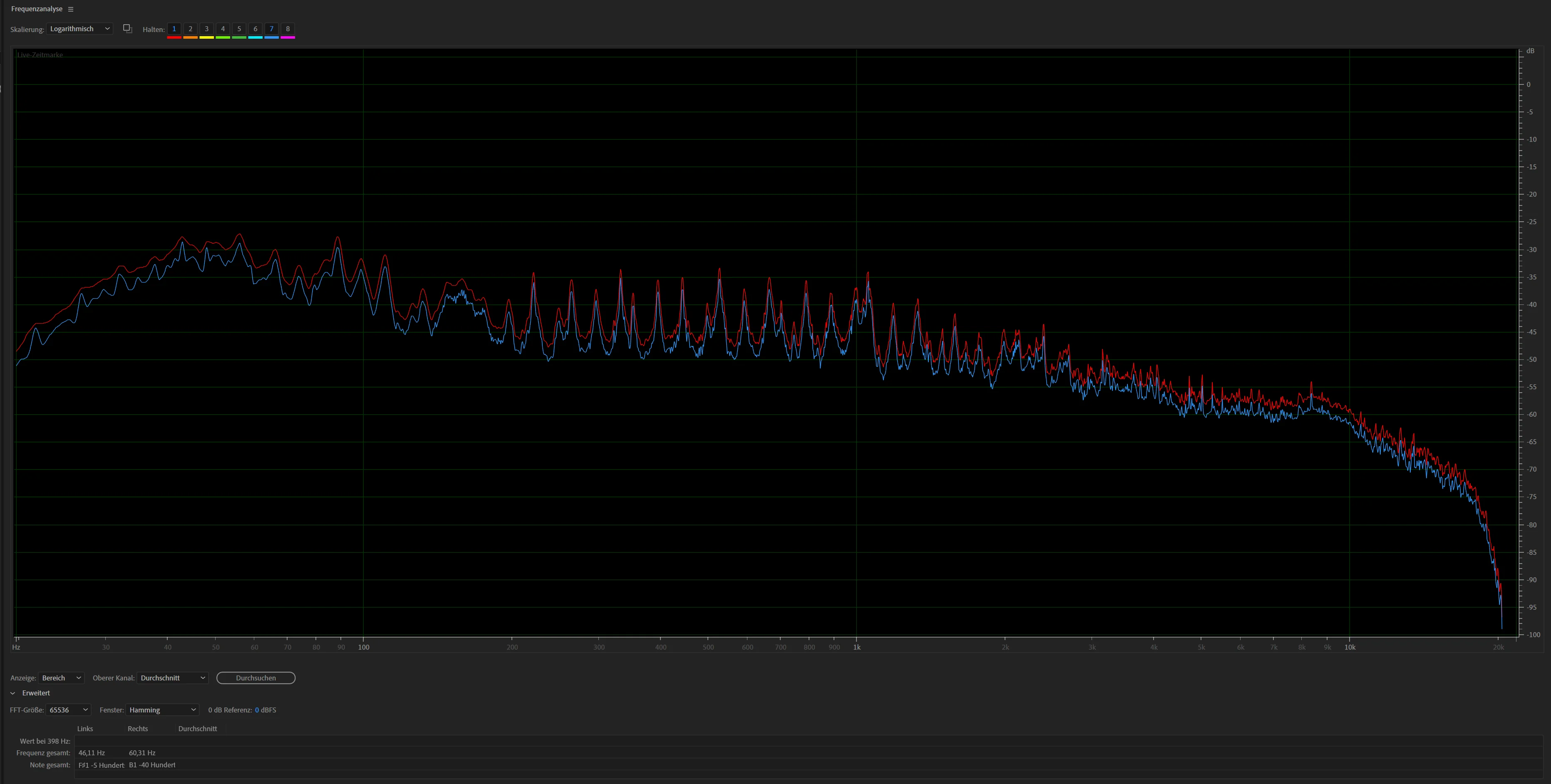

  • #50
Nimm doch einfach learys Version als Referenz. ;-)
Hab ich jetzt mal schnell gemacht. An dem PC wo ich sitze ist nur die Adobe Creative Cloud vorinstalliert. Deshalb die Analyse mit Audition.
Die Screenshots zeigen das über den kompletten Songverlauf gemittelte Frequenzspektrum:
Die Unterschiede hängen auch etwas mit den Fenstergrößen der FFT Analyse zusammen. Der Fenstertyp Hanning / Welch / Kaiser / Blackmann / Hann spielt eher eine untergeordnete Rolle.
blau - Learys Mix
rot - Mix meiner Wenigkeit
Learys Frequenzspektrum ist im Subbassbereich deutlich mehr gefiltert bzw. ausgedünnt. Im Bassbereich bzw. bei der Grundharmonischen der Kick bei 50-65 Hz etwa 2 dB lauter.
Untere Mitten im Bereich 180-400 Hz sind bei Leary ebenfalls etwa 2dB lauter, bei 180-240 Hz klafft eine etwas größere Lücke, vermutlich die Grundhamonische der Snare, die hat bei Leary etwas mehr Body und Impact. Aber ich habe absichtlich ein etwas dezenteres Snaresample gewählt und auch die Lautstärke eher dezent gehalten, damit die Snare sich vornehm zurückhält.
Präsenz und Höhenbereich bei Leary zwischen 2 und 6 dB abgesenkt bzw. leiser und bei mir dominanter.(das ist auf dem Schirm, wollte ich ohnehin noch etwas absenken, wenn ich wieder daran arbeite)
