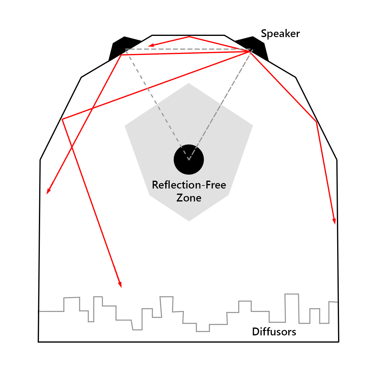

Mit dem Hintergedanken der Verkleinerung und dem Weiterdenken an Schallisolierung, sind diese Maße im Prinzip nicht verkehrt. Am besten gibst du im folgenden Raummodenrechner die Länge und die Höhe des Raumes ein und suchst dir beim Probieren verschiedener Raumbreiten die Idealste aus: http://trikustik.at/raummoden-rechner/
Den entstehenden Freiraum auf beiden Seiten dann jeweils in "Steinwolle - Luftpolster - Steinwolle" aufteilen, falls du isolieren müsstest.
Ansonsten bliebe natürlich noch die professionelle Variante, welche allerdings von den Fenster- und Türpositionen abhinge:
Hallo @Ultraphon und vielen Dank für den Link und die Grafik.
