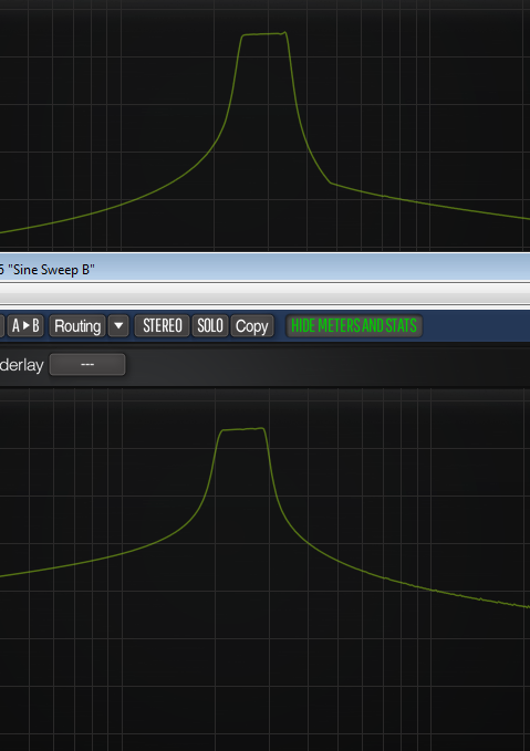

Beim Sinus ist das Timing(!) des Sweeps bei B und C verändert worden.
Ist es nicht, aber man nimmt es so wahr. :)
Bei den hohen Frequenzen sind eindeutig Artefakte (Aliasing) bei B und C zu hören.
Ja.
Das ist klar zu hören, zu sehen (am Anfang) und zu messen. Echtzeitscreenshot von einem Loop. Oben A und B:
