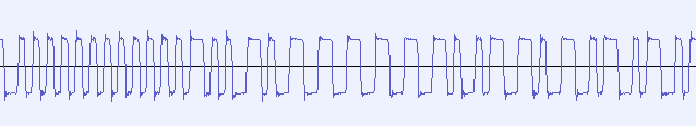

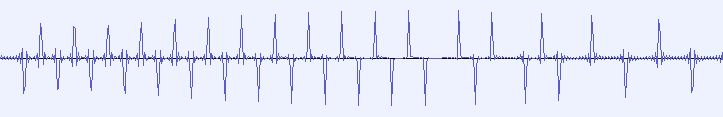

Mal zurück zum Thema Wandlung, also nicht der vor'm Abendmahl bei Weihrauch, sondern der zwischen Analog und Digital. Ich sitze gerade an meinem nächsten Cembalo-Musik-Video. Ich synchronisiere Video und Audio gelegentlich mit Tentacles, die erzeugen ein LTC-Signal, aus dem dann der Zeitstempel abgelesen werden kann. Das ist ein sehr steilflankiges elektrisches Signal.
Was der RME 12Mic digital draus macht:
Was der RME OctaMic D digital draus macht:

Jawoll! Krass.

Wann wurden die Geräte entwickelt? Ich hab für den 12 Mic ein Review von 2020 gefunden, für den OctaMic eins von 2006. Kommt das hin?
Gibt es eventuell einen Low Cut beim Octamic?

Den 12Mic habe ich 2021 gekauft, den OctaMic D als gebrauchtes Modell 2024. Low Cut ist beim Octamic schaltbar. Ich hab hier aber auch noch ein altes Focusrite Scarlett rumstehen. Ähnliches Ergebnis wie beim OctaMic.

Der Octamic scheint die DC-Anteile wegzufiltern.

Mit LTC-Signalen kenne ich mich nicht aus, aber der Unterschied in der Wandlerqualität zwischen 12 Mic und OctaMic oder Scarlett sollte deutlich hörbar sein.
Wie schon in einem anderen Thread diskutiert, sind die RME-Wandler der letzten Jahre erheblich besser als davor.
Vor allem die Nullerjahre RMEs klingen ziemlich harsch und grainy.
Ich habe das 12 Mic selbst nicht getestet, gehe aber davon aus, dass die gleichen AKM-Wandler wie in den aktuellen M-Pro und UFX II / III Modellen verbaut sind (im Netz findet man leider keine Details).
