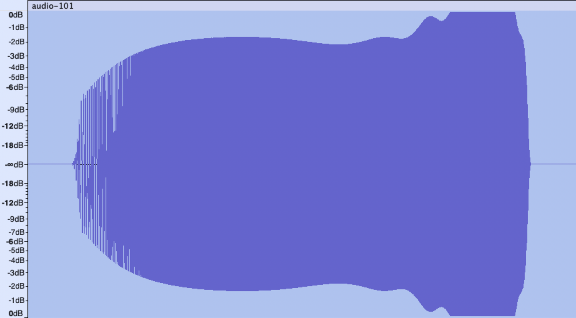

Im Sinussignal kann man nach vielen Schritten den Frequenzgang des Babyface erkennen, natürlich stark vergrößert.

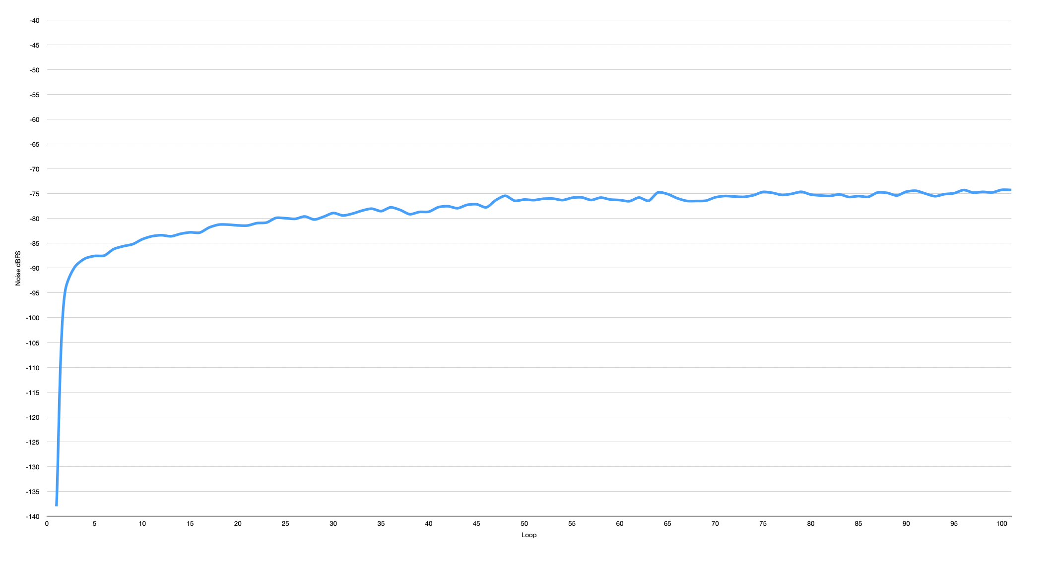

In dem stillen Bereich direkt davor kann man das Rauschen messen. Hier die Grafik dazu, die das Rauschen in Abhängigkeit von der Generation zeigt (wobei Nr. 1 in der Grafik das Original darstellt):
Die -75dBFS, die hier erreicht werden, sind bei Aufnahmen, die unter realen Bedingungen gemachten wurden, unkritisch.

Das problem bei der Betrachtungsweise ist das du dir einen Sinus anguckst und kein komplexes Material. Die Wirkung eines DAC/ADC auf ein komplexes SIgnal ist deutlich... komplexer.
Sobald wir es mit Transienten zu tun haben, wird es spannend. Denn da passiert dan vieles, was nicht gewollt ist. Ein großer Faktor davon sind die eingesetzten Filter und deren Flankensteilheit, im Konverter selber, aber nicht nur diese.
Wenn du ein komplexes Material 50x hin und her schickst und es dir anhörst, ist das aussagekräftiger als Messwerte eines Sinus.

Am Sinussignal sieht man den Frequenzgang, hab ich geschrieben. Das schließt doch nicht aus, was Du gesagt hast.
