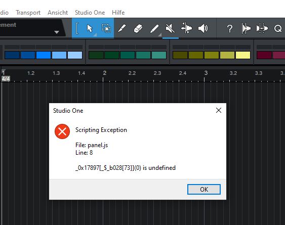

Windows 10, Studio One 4.6.1 Pro :confused:
Beim versuch Farben zu ändern.
Das ist blöd :-( Kenne diese Fehlermeldung nur mit Studio One 3. Noch jemand anderes dieses Problem?

Da sich hier sonst keiner gemeldet hat, bin ich wohl der einzige bei dem die Fehlermeldung, trotz V4.6, auftritt. Oder es wurde hier aufgrund meiner Meldung erst gar nicht probiert. Forscht ihr nochmal nach, oder hat sich das damit erledigt?
script-jpg.78297
Ja, das kann bei inoffiziellen Script-Erweiterungen halt schon mal passieren. Lawrence hat mir die Color-Toolbar vor ca. 2 Jahren mal zum Betatesten geschickt, damals natürlich noch unter einer anderen Studio-One-Version. Damals hat alles super funktioniert. Aus der Fehlermeldung kann man so leider nichts sagen, da das Script uglifiziert ist und es sehr viele Gründe für eine Scripting-Exception geben kann.

Vielleicht nochmal für den einen oder anderen interessant:
Plötzlich seit 2 Tagen keine Fehlermeldung mehr und es funktioniert alles wie im Video.
Da musste scheinbar heimlich Freundschaft geschlossen werden. Warum auch immer, es funzt.:)
Dann scheint es am "Scripting" nicht gelegen zu haben und der Schöpfer der sinnvollen Erweiterung hat ganze Arbeit geleistet.:) Bei mir auch keine Probleme...
