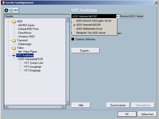

ich hab nur zwischenzeitlich den asio4all installiert aber wieder deinstalliert und sonst kann ich bei [g=539]cubase[/g] "full duplex" und "multimedia" auswählen.
funktioniert das trio damit wenigstens? (dazu musst du in systemsteuerung - sounds und audiogeräte den trio als standardausgabe bzw. eingang konfigurieren).
du kannst aber schon auch mindprint [g=12]asio[/g] treiber anwählen, oder?

Was hast du eigentlich mit dem SystemLink am Hut? Mach da alles aus. Wenn du da nämlich "Ausgewählte [g=12]ASIO[/g]-Ports nur für Datenübertragung" ausgewählt hast bleibts stumm.
Systemlink ist doch zur Verbindung von 2 Rechnern?

in systemsteuerung ist der "audio device on usb [g=183]bus[/g]" eingestellt, das ist aber der trio, sonst hab ich ja nix usb mäßiges angeschlossen, ausser meiner maus ;)...
ja, ich hab den mindprint trio [g=12]asio[/g] driver in [g=539]cubase[/g] angewählt, auch in reaper. sieht man auch auf den screenshots meine ich.

dieses "Ausgewählte [g=12]ASIO[/g]-Ports nur für Datenübertragung" hab ich nicht angeklickt.
