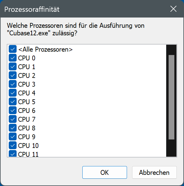

Ich habe das Problem nun etwas mildern können indem ich die CPU Affinity
geändert habe und nur 7/14 von den 10/20 Kernen/Threads für Cubase freigegeben habe, siehe...

Ja, wirklich und wahrhaftig: Das macht nen massiven Unterschied!
Habe jetzt die letzten 8 cores wie in der Beschreibung unten deaktiviert, und keine Knackser mehr. Auslastung insgesamt trotzdem einen Tick höher als bei Ableton/Bitwig, was schade ist. Aber immerhin nicht mehr so massiv!

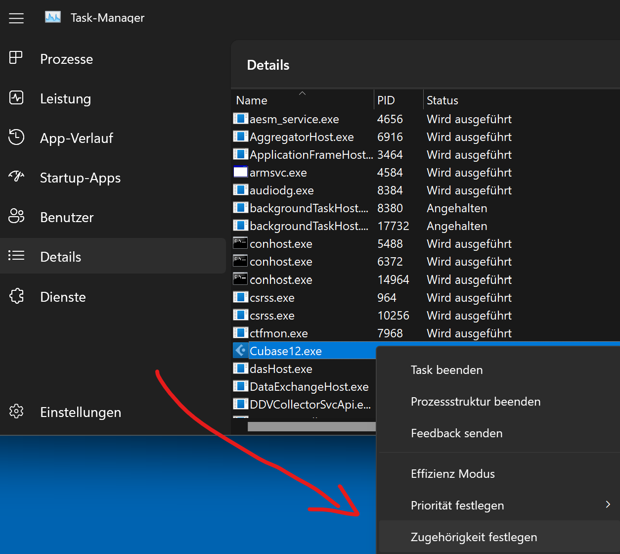

Zitat von der Steinberg Help Seite:
Lege für die Anwendung die Prozessor-Zugehörigkeit/Affinität fest
Der Windows Task-Manager ermöglicht es, die Prozessoraffinität für jeden Task separat einzustellen. Auf diese Weise kann Cubase/Nuendo gezwungen werden, auf den P-Cores zu laufen, die die beste Leistung bieten.
Es gibt viele Möglichkeiten, den Task-Manager zu öffnen. Eine besteht darin, mit der rechten Maustaste auf die Windows-Startschaltfläche in der Taskleiste zu klicken und „Task-Manager“ aus dem Kontextmenü auszuwählen.
Wechsele nun in die Ansicht „Details“, klicke mit der rechten Maustaste auf die Cubase/Nuendo.exe und wähle „Zugehörigkeit festlegen“.

Hier ist es wichtig zu wissen, wie viele P- und E-Cores dein System hat. In der obigen Liste stehen die P-Cores an erster Stelle, gefolgt von den E-Cores. Wenn das System 8 P-Cores und 8 E-Cores verwendet, müssen die letzten acht "CPUs" in der Liste deaktiviert werden, um zu verhindern, dass E-Cores verwendet werden.
Der Nachteil dieses Workarounds besteht darin, dass dies jedes Mal erfolgen muss, wenn die Anwendung verwendet wird.
