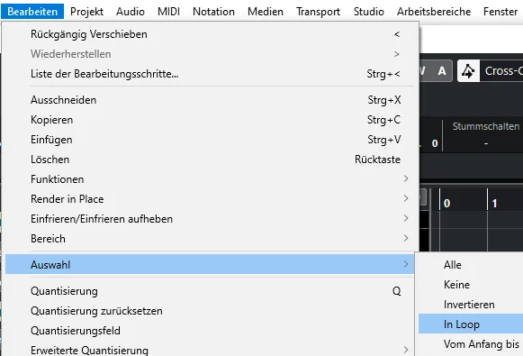

  • #719
Habe da mal eine Frage in die Runde.
Habt ihr schon einen Befehl entdeckt mit dem alle vorhandenen Spuren, Marker, etc innerhalb eines Locatorbereiches markiert werden können?
Ich habe mir ein Macro erstellt mit dem ich zwischen Locator 1 und 2 alles schneide.
Jetzt wäre es noch hilfreich, wenn ich den geschnittenen Bereich auch gleich markieren könnte. Leider habe ich den Befehl noch nicht gefunden.
  • #720
bzw. als Tastaturbefehl
Reaktionen: alevo
