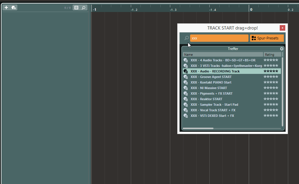

guter FR Punkt! Das einzige, was mir dazu einfällt, ist, sich ein Template zu bauen. Oder halt die Presetgeschichte, hast recht... hm.
Wobei ich mir als nettes kurzweiliges Experiment mal einen eigenen separaten "Media Bay-Browser für Track Presets" gebaut habe. Als ganz kleines extra Fenster, wo man die Spuren (+FX+EQ etc.) nur reindroppt.
Vorteil hierbei, dass man damit ja auch multiple Spuren zusammenhängend zum schnellen reindroppen vorliegen hat.
(als Beispiel: 4 ausgesuchte VSTi Spuren als "Ideenlieferant zum Beginnen", oder 40 Orchesterspuren im Zusammenhang, oder 12 Drumspuren zum Sofortmixen, u.a.)
Sind quasi ebenfalls die bekannten Spur-Presets, welche man aber in einem eigenen "Spur erzeugen"-Fensterchen schneller reinziehen kann, als mit der rechten Zone und dem Ordner-Aufgeklicke und den trendy VSTi-Bildchen ^^
Man kann dieses extra "Track Start"-MB-Fenster übrigens auch mit einem eigenen Keycommand öffnen/schließen.
kurzes Filmchen was da los ist:
ach so, ich habe diese eigenen Spurpresets einfach vorne mit "XXX" benannt, denn so kann ich die sofort finden ohne Schnickschnack und ohne irgendein fummeliges zeitraubendes Tagging.
Grundsätzlich nutze ich ferner die Sternchenvergabe, setze meine eigenen Presets immer auf 5 Sternchen "*****" - auch dies ist ein Timesaver !

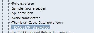

Cubase Tastaturkommandos, Medien, dann halt wie das neue Fensterchen benannnt wurde:
Tipp am Rande: Man kann ja so viele Media Bays (mit völlig unterschiedlichem Inhalt und ganz anderer Darstellung!) selber bauen, wie man lustig ist.... wenn man denn lustig ist.
