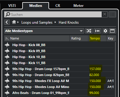

Nur wenn für ein Sample in der Mediabay kein Tempo hinterlegt ist, wird der Musik-Modus nicht automatisch aktiviert und es erfolgt keine automatische Anpassung ans Projekttempo.
Den Musik-Modus kann man auch nicht global für die Spur ein- oder ausschalten, sondern nur für die darauf liegenden Audioevents .
Für die Spur ist dagegen die Zeitbasis auswählbar, womit festgelegt wird, ob die Audioevents an Takt- oder Zeitpositionen "verankert" werden. Diese Einstellung ist jedoch unabhängig vom Timestretching.
