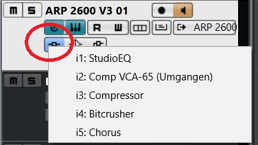

...sagt einmal, wusstest Ihr das? Rechtsklick auf den EQ/Bypass-Button zeigt an, welche FX in dem Kanal geladen sind!
