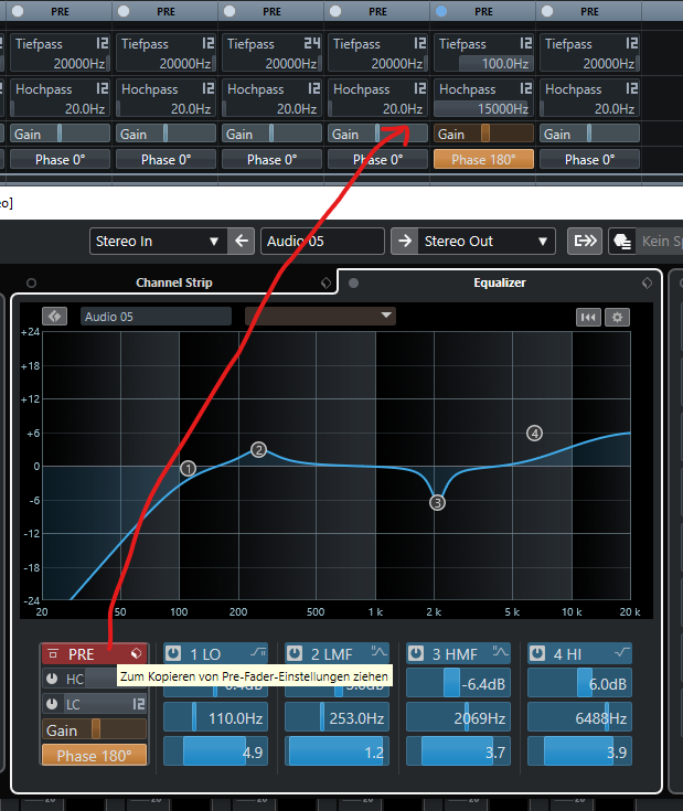

Wie kann ich eine pre gain Einstellung am einfachsten auf alle Kanäle kopieren ?
  • #611
Q-Link, gewünschte Zielkanäle auswählen, drag/drop "Pre Slot" auf die neuen. Done.
Ach so, kurz mit der Maus über PRE halten, dann erscheint die bekannte schnelle Kopieren-Hand.
Das geht übrigens im gesamten MIxer mit allen Rack-Slots.
Erklärvideo:
Reaktionen: akStudio
  • #612
Im Mixer-Rack den PRE-Bereich öffnen und Q-Link für alle betreffenden Kanäle aktivieren.
Dann aus dem Kanaleditor die Einstellungen per Drag&Drop rüberziehen.
Edit: rkdk war wieder mal schneller
