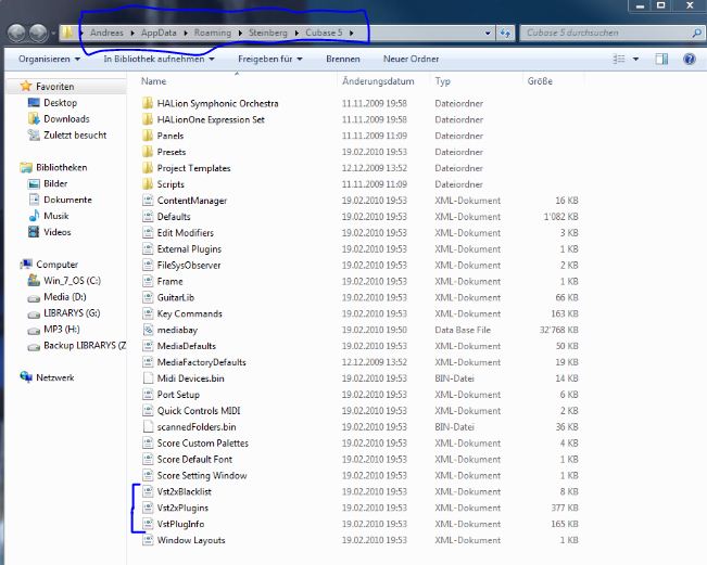

versuch mal im Anwendungsdatenordner alle Dateien mit vst im Nahmen zu löschen und Cubase anschliessend neu zu Starten.

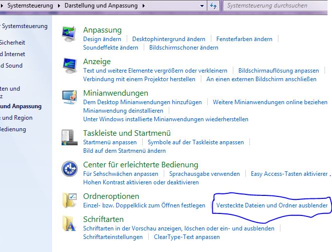

Auf dem Screenshot siehst du den Pfad für W7, der Ordner ist standartmässig versteckt du musst irgendwo in der Systemsteuerung bei Ordneroptionen "versteckte Dateien anzeigen" wählen.

hat geklappt vielen Dank dudex!
