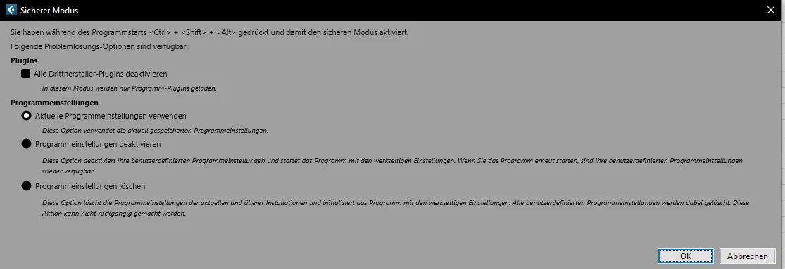

Hast Du mal versucht, Cubase im abgesicherten Modus zu starten?
(direkt nach dem Starten von Cubase die Tasten SHIFT+STRG+ALT halten)
Dann werden alle Dritthersteller-Plugins erstmal außen vor gelassen.
Ja, hab ich auch versucht. Macht keinen Unterschied
Wenn Du die Dritthersteller-Plugins deaktiviert hast, dann kann es an denen doch nicht liegen, dass Cubase nicht ordentlich startet.
Insofern die Frage - was nutzt Dir eine Liste der installierten Plugins, um dieses Problem zu lösen?
