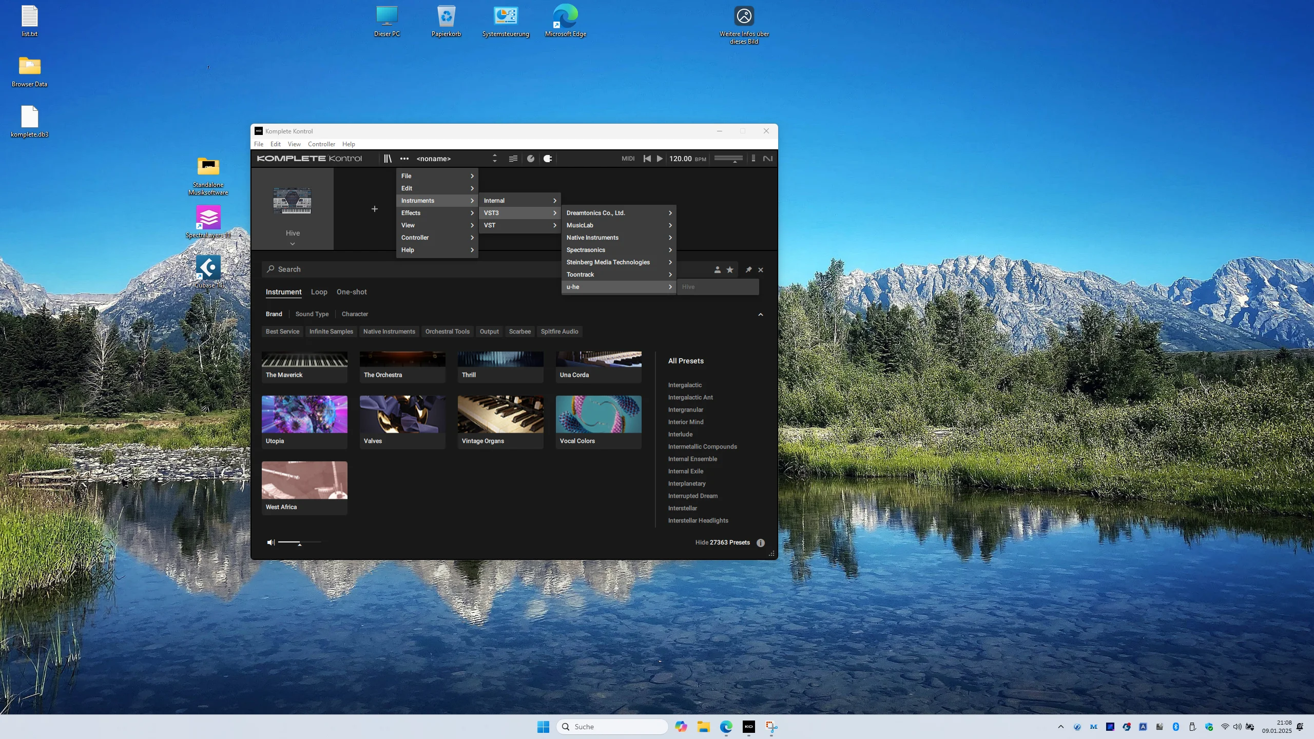

Hallo zusammen,
ich hatte hierzu schon mal einen Thread:
Mittlerweile bin ich aber auf Cubase 14 und Win 11 unterwegs und das Komplete Ultimate 15 ist auch eingezogen.

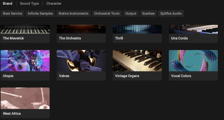

Jetzt geht's aber schon wieder los...bei den NI Sachen funktioniert alles nur bei Hive und Waldorf klemmt es.
Die werden nicht in den Brands angezeigt. Alle anderen schon.
Unter Instruments taucht dann zumindest mal der Hive auf.
Ich habe den Hive auch nur als VST3 installiert. Das letzte mal, war das der Fehler aber mittlerweile sind ja auch die NI VSTs in VST3...
muss ich den Hive als VST2 installieren, um ihn im Komplete Kontrol zu sehen und vorhören zu können?

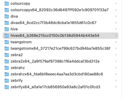

Hier mal ein Auszug von u-he Plugins aus dem NKS Ordner, dass da noch ordentlich was fehlt, brauche ich wohl nicht zu erwähnen. Es gibt jedoch noch weitere Ordner, in den sich NKS breit macht, dieser hier ist der Shared Ordner, sowas gibt es wohl auch unter Windows.
echt jetzt? NKS ist ein relativ einfaches Format und ist nicht vom Format des Plugins abhängig. Ich vermute, u-he hat den Installationsprozess für NKS mit an die VST2-Installation gehängt. NKS liest nichts aus den Plugins, es ist eine mehr oder weniger strukturierte Datenbank, bestehend aus JSON-Dateien und zwei bis drei Bildchen pro Plugin.
Es gibt Hersteller, ich weiß nicht wer das ist, die benennen ihre VST2 Plugins so, deren VST3 Ausführung anders. Diesen Umstand kann NKS nicht auflösen, da der Name des Plugins sozusagen der Key ist, woran NKS erkennt, welches Plugin denn nun gemeint ist.

Jedenfalls tauchte der Hive erst auf, als ich bei der Installation VST2 mit angekreuzt habe...warum auch immer.
