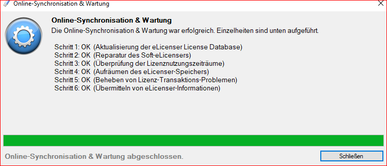

Auch die Online-Synchonisation ist ok.

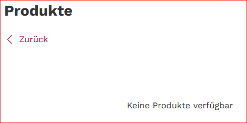

Nein meine Lizenzen sehe ich nicht.
Hier das Bid dazu.
oh sorry, die Mailadresse auf dem Foto hatte ich übersehen. Jetzt habe ich das Bild gelöscht.
Danke für den Hinweis.

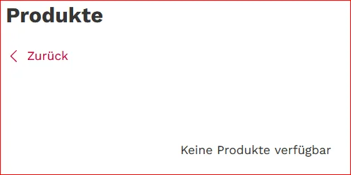

Unter: Steinberg Licensing- bassierte Produkte wir mir nichts angezeigt.
Hier das Bild dazu

Wenn C13pro schon mal auf Deinem Rechner lief, dann warst Du wahrscheinlich bisher mit einer anderen MySteinberg ID unterwegs, d.h. mit einer anderen Emailadresse bei MySteinberg sowie im Download Assistant und Activation Manager eingeloggt.
Wenn Du zurzeit bei MySteinberg keine Lizenzen siehst, deutet das auf eine neu angelegte Steinberg ID hin.
Wahrscheinlich hattest Du beim Kauf der Update-Lizenz eine andere Emailadresse (nicht Deine MySteinberg-ID) angegeben.
Das ist zunächst kein Problem, denn der Download-Code, den man nach dem Kauf erhält, ist noch keiner MySteinberg ID zugeordnet.
Wenn Du nun aber Deine C13pro-Lizenz updaten möchtest, musst Du zwingend mit der bisherigen MySteinberg ID im Download Assistant eingeloggt sein. Dann müsstest Du auch Deine bisherigen Lizenzen im Activation Manager sehen.
