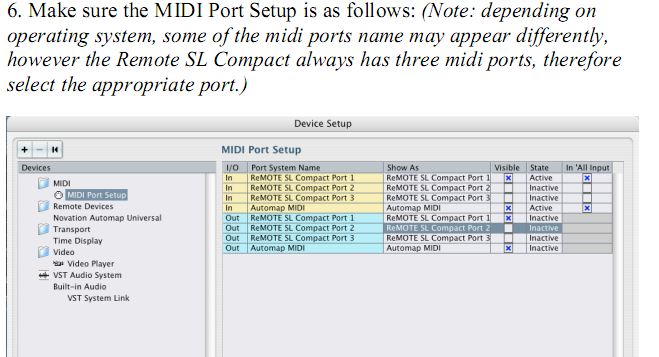

1.Gemäß Anleitung sollte ein Ein+Ausgangskanal für Automap in Cubase eingestellt werden.
(siehe Anhang Manual)

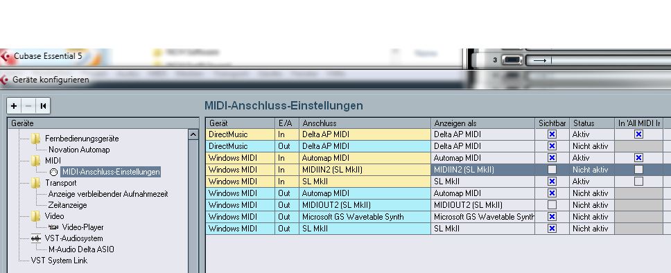

Bei mir sieht das so aus. (siehe Anhang Cubase)
Was ist Windows MIDI ?
Wo kann ich die einstellungen ändern? Unter den Geräte Menü geht's nicht
Das ist der "Automap MDI".
Kannst Du ignorieren. Das ist der Windows-eigene GSM Synthesizer (sprich Klangerzeuger), den z.B. der Windows Mediaplayer standardmäßig zum Abspielen von General-MIDI-Dateien verwendet.
