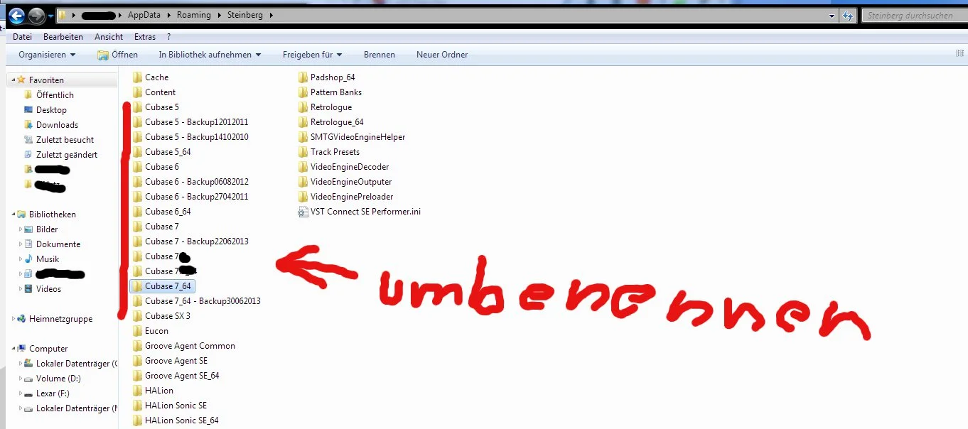

Brauchst nicht neu drüberbügeln! Probier lieber das Problem in den Griff zu bekommen...
Das ist schon richtig dort wo du warst , gehst eine Ordnerebene höher wie in meinem Bild unten und dann benennst die gesamten Cubase Ordner einfach um (einfach einen Unterstrich etc hinten anfügen).
Danach startest du Cubase neu und siehst das Cubase selbst einen neuen Einstellungsordner dort anlegt.
Ich mache sicherheitshalber immer mal nen Backup von den Ordnern.

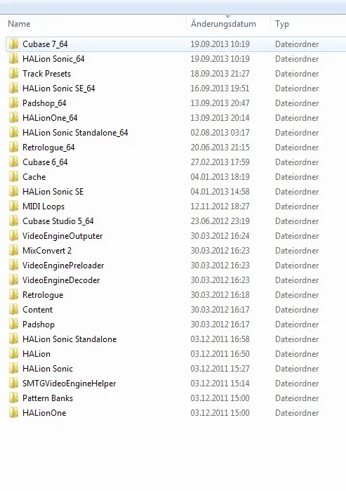

@beatback:
Uff, ich hab's wohl gefunden. Jetzt sieht der Inhalt des Fensters Deinem recht ähnlich...(pic anbei).

Ich hab' nun den alten Ordner Cubase 7_64 mit einem Unterstrich versehen, also
Cubase 7_64_und danach Cubase 7 neu gestartet.

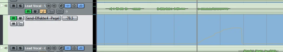

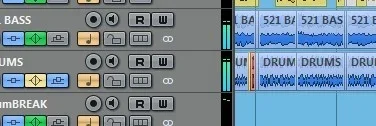

Bei mir ist es wirklich so, dass diese ganzen Macken mit z. B. dem "leeren" Kanaleinstellungen-Fenster - (weiter oben hatte ich ja mal ein Bild mitgeschickt) erst mit dem Update von 7.0.5. nach 7.0.6. aufgetreten sind. Davor lief alles, nie Probleme. Diese kleine Sache, dass im Projekt in allen Tracks diese kleine Pegelanzeige weg ist (ist auch ein Bild von da, da ist die Pegelanzeige aber drin, zur besseren Veranschaulichung), das habe ich schon seit der 7er Version, glaub' ich (Upgrade von 6.5 auf 7). Das ist ja nicht so tragisch. Hätte die Anzeige aber trotzdem ganz gerne wieder..;-)

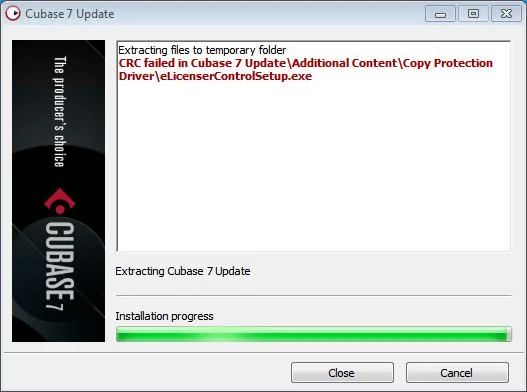

Mmh...bei mir geht die Installation schon nicht?
Fehlermeldung:
Extracting files to temporary folder
CRC failed in Cubase 7 Update\Additional Content\Copy Protection Driver\eLicenserControlSetup.exe
Jemand ne Idee?
Alle anderen updates funktionierten bei mir (7.0.1, 7.0.2, 7.03, 7.0.4 und 7.0.5)
Was hat die 7.0.6 denn nun wieder besonderes, warum die nicht will?
Es wurde nichts am System geändert!
Ach so, ich hatte zur Sicherheit natürlich das Update ein zweites Mal runtergeladen, falls es beim download Probleme gegeben haben sollte. Leider blieb es so!

Mmmm.. das klingt aber schon sehr nach einem defekten File... Machs ein drittes mal!
Mal eben recherchiert. Also das Problem habe ich im Netz bei keinem gefunden, somit ist es wohl wirklich ein kaputtes File.
Evtl. stimmt irgendwas bei der Übertragung zu Deinem Rechner nicht. Nutzt Du nen DL-Manager? Kannst Du es mal von einem 2. Rechner mal saugen?
ich habs mal in meine Dropbox geschoben. Versuch mal von dort aus zu laden...obs was bringt?! Keine Ahnung :-)
https://dl.dropboxusercontent.com/u/88152016/Cubase_7.0.6_Update_win.exe
(um ca. 16 Uhr fertig)

Danke Wennto!
Alle guten Dinge sind doch 3 :D
Nun ging es! Mal sehen ob auch nach der Installation noch alles funktioniert ;-)
Für mich brauchst du also nicht mehr uploaden! Aber trotzdem Danke!!!
Ich benutze Firefox. Dort läuft der download über den normalen integrierten "Manager", auch unter Bibliothek zu finden.
Die letzte Zeit hatte ich aber wirklich das Gefühl, das das nicht immer gut funktionierte. Downloads (gerne auch bei dropbox) brachen beim gleichzeitgen browsen gerne ab.

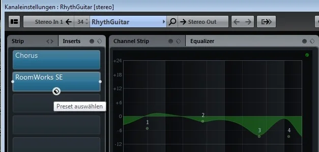

Das war ja wohl der Tipp des Jahrzehnts für mich! Hab's so gemacht wie angegeben, jetzt hab' ich wieder Cubase 7.0.5 drauf und sogar die Track-Pegelanzeige wieder, die monatelang verschwunden war...Neu für mich: Die Darstellung der Inserts mit den Zugriffspunkten dort kannte ich bislang gar nicht...! Wer weiß, was noch alles kommt...;-) Es lüppt jedenfalls soweit wieder alles.. DANKE!
